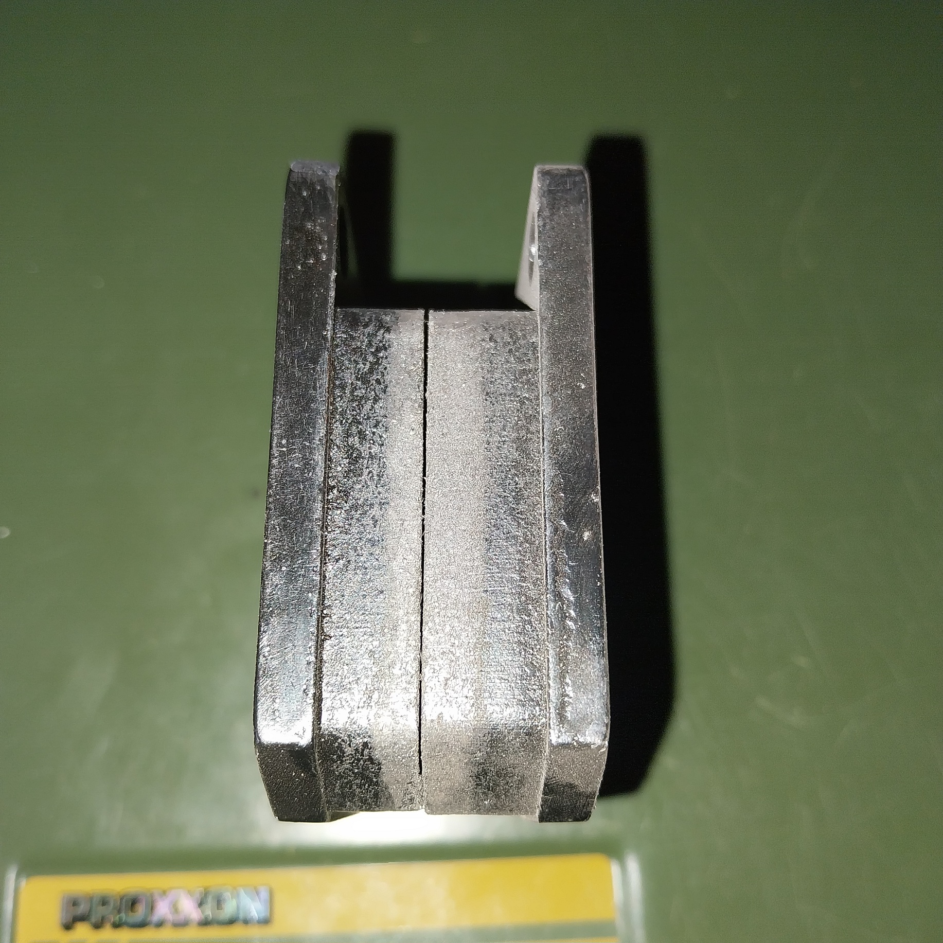

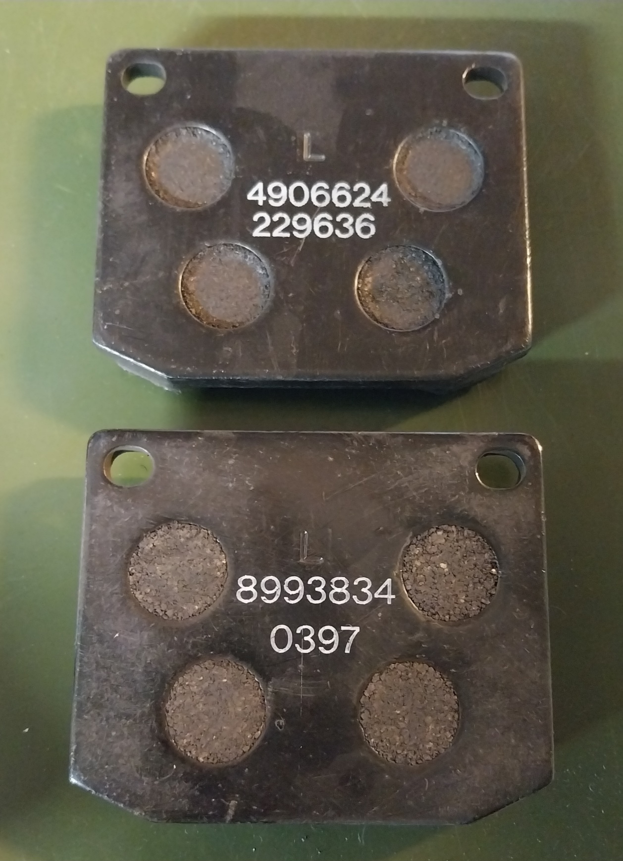

habe beim Aufräumen 2 unterschiedliche Bremsbeläge für die VA gefunden. Sie unterscheiden sich in der Belagdicke.
Frage: Welche sind die Richtigen für mein Auto (83er turbo, nicht belüftet)?
Ich denke #8993834.
Für wenn passen die 4906633? M87 mit belüftet Bremscheiben? Neue Achse?

20230524_085746.thumb.jpg.c16d256a04506dca2eb5d2ff6ca4aa84.jpg 20230524_085719.thumb.jpg.2aa7dd602e85441c704746d0f68bf8a1.jpg
20230524_085630.thumb.jpg.8bfd48506c8e890ad27612594b1279a5.jpg 20230524_085556.thumb.jpg.1ff98cc0df78a5df0f638a603a11d23e.jpg
Sind beide für die alte Achse.
Die dünneren für die Belüfteten.
kannst Du beide für Dein Auto verwenden (für die Dicken fehlt lediglich bei belüfteten Scheiben etwas Bauraum )
