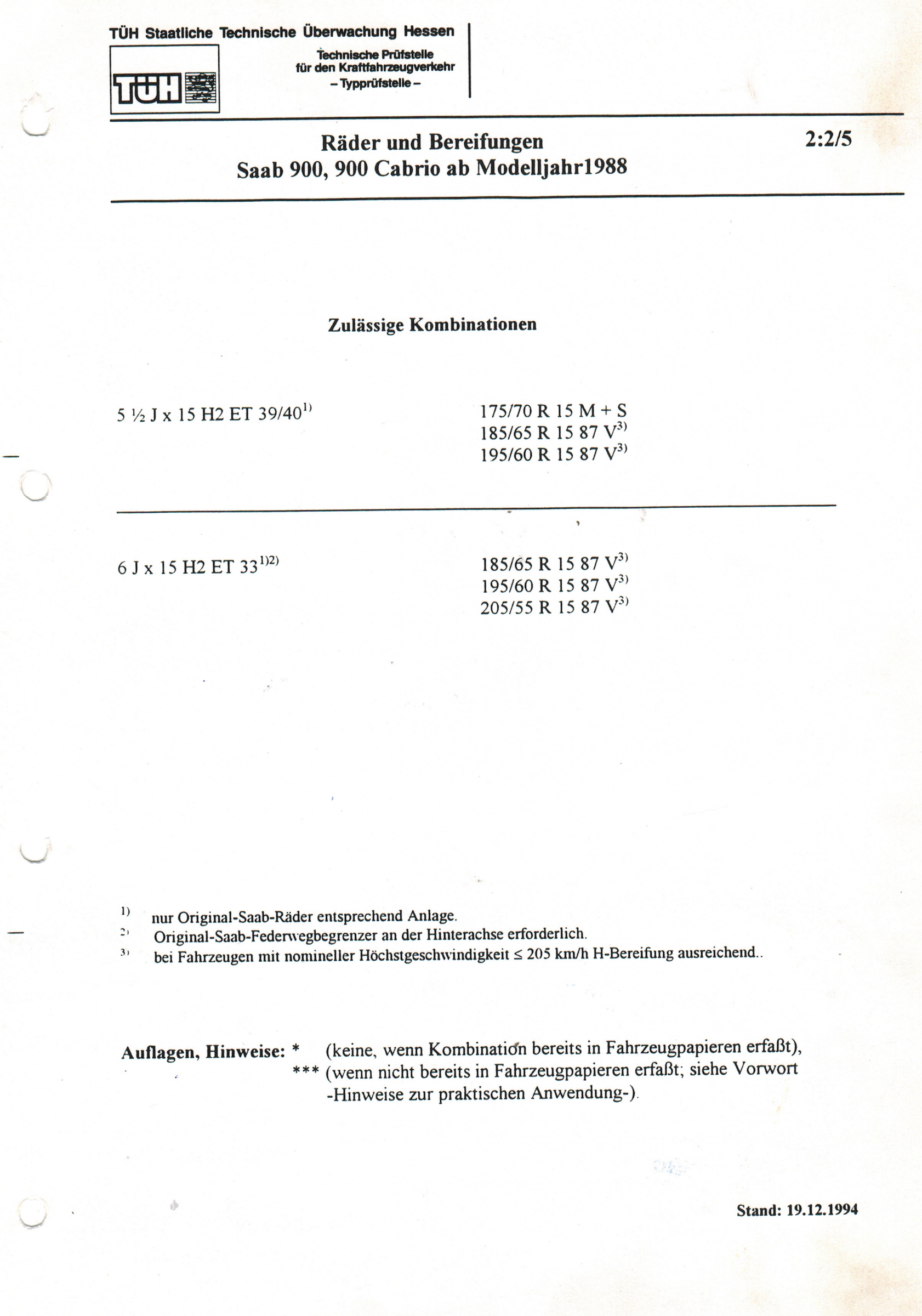

Ich habe auf meinen diversen 901ern viele Felgenbreiten und Reifengrößen mit 15" Rädern gefahren (alle eingetragen :biggrin: ) und habe dann mein CV, wie bereits in anderen Freds berichtet, auf 6,5x16" mit 205/50 Reifen umgerüstet, weil die von der (ebenfalls von mir als sehr empfehlenswerten empfundenen) Umrüstung meines 9K auf 17" mit 2.25/45 Reifen übrig geblieben waren.
Die damaligen, vielleicht auf noch frischen Vergleichs-Eindrücken beruhenden Beiträge müßte ich erst wieder raussuchen.
Aber in Erinnerung (und auf dem 901) geblieben, empfand ich mit gleichem Reifentyp die Räder 6,5x16" mit 205/50 Reifen gegenüber 15", Felgenbreiten 5,5 bis 7" und serienmäßigen 195/60x15 Reifen folgendes (alles natürlich nur subjektiv, wenn auch mit andern PKW-Typen abgeglichen):
Geringeres Durchrutschen beim Anfahren auf Nässe, gefühlt spontaneres Handling in engen Wechelkurven, gefühlt höhere Kurvengeschwindigkeit in Kurven und im Kreisverkehr (auf dem Verkehrsübungsplatz). Dazu kam, für mich überraschend, ein harmonischeres und weniger rumpeliges Abrollverhalten auf schlechten Straßen mit der genannten 16"-Bereifung. Meine diversen 15-Zöller warten in der Garage auf bessere Tage :tongue:.
Andere Forumsmitglieder behaupten, daß das Fahrverhalten mit 195/50x16-Reifen noch mal besser sei, das konnte ich wegen der Lebensdauer meiner Reifen bisher noch nicht testen.
Aber bei Deinem Beitrag und Deiner Frage wundert es mich nicht, daß Du mit Deinem genannten Fahrprofil - geradeaus oder bei langgezogen Biegungen auf Autobahnen - zu recht - keinerlei Vorteile erwartest.
(Noch ein 15" -Tip: Ich hatte mit Hilfe von Reifenrechnern auch einen Eintrag der Serien 9K-Reifengröße 195/65x15 auf meinem 901 erreicht, der mir graduell komfortabler -ohne Nachteile- schien)

Noch einmal kurz um Thema.
Du meinst sicher die Fahrtrichtung München auf def A9 . Der Anstieg bei Verlassen des Altmühltal und die Darauf folgende Passage Richtung Ingolstadt.
Gott sei Dank ist dort nun ein Tempolimit ! Es hat bei Leibe genug Tote dort gegeben.
Und zu den Rad -Reifen Kombinationen; Ottonormalfahrer wie ich sollten das im Straßenverkehr nicht bis auf das letzte ausloten. Zumindest nicht wenn andere Verkehrsteilnehmer in der Nähe sind.
Soll heißen, pro Forma sind die 16 Zoll Räder mit dem geringeren Querschnitt für die Strassenlage besser. Wenn man denn in einem Fahrzustand ist in dem das zum Tragen kommt.:rolleyes:. Vergleichbare Reifen vorausgesetzt.
Ansonsten spielt für viele die Optik eine Rolle.

sorry, habe mich vertan- habe 15" Felgen m. 205-R55 auf dem CV.
Aber hier die ABE- passt ja gerade, da der Druck in der BA wohl keine Gültigkeit hat, was ich nicht ganz verstehen, wenn es eine ABE gibt.
205/55-15 auf 6 Zoll sind erstaunlicherweise ausschließlich im Mj 87 in der ABE enthalten, alle anderen müssen damit zum TÜV
der TÜV schreibt in 1994 Zulässig ab Modell 1988
...und wenn man bis zu Ende liest stehen da 3 Sternchen..und wenn man das Dokument vollständig zitiert, kann man bei 3 Sternchen lesen, daß man zum Tüv muss, wenn´s nicht schon in den Papieren steht. womit wir wieder bei #22 wären
