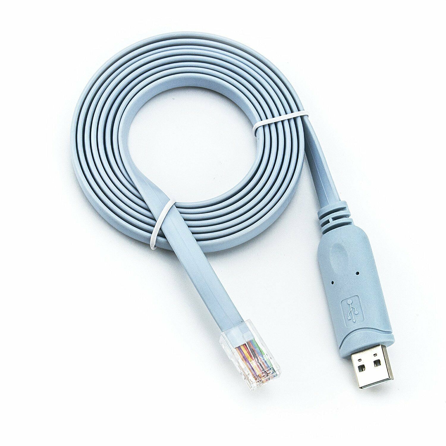

Weiß denn jemand, was das für ein Chipsatz ist, und wie es damit praktisch unter XP-32 bis W11-64 aussieht?
Hab so ein ähnliches auf AliExpress explizit für das Tech2 gefunden.
Das hier?: https://de.aliexpress.com/item/1005004926016580.html
Hätte ich auch gerne.
Jedoch; ich zitiere: 'Tolles Produkt leider hat es nicht mit dem Tech2 kommuniziert.'
Muß ich halt weiterhin bei meinem alten Thinkpad t400 bleiben. Der hat mit der Docking-Station noch eine originäre serielle Schnittstelle. Und läuft mit einigen Anpassungen auch mit Windows 11. Tech2 habe ich allerdings noch nicht mit Win 11 ausprobiert.
Ich probiers einfach mal aus.
Brauchst nicht, sind schon welche bestellt.

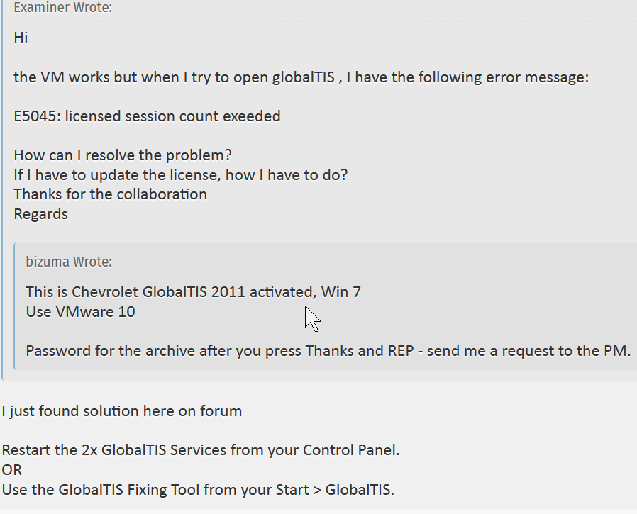

Start TIS: "E5045: Anzahl zugelassener Sessions erreicht"
Unter https://mhhauto.com/Thread-Chevrolet-GlobalTIS-2011-VMware gab es angeblich eine Lösung:
Wäre aber wohl auch zu einfach gewesen.

Wie ich das mit den Sessions verstehe:
Maximale Anzahl der Personen die angemeldet sind (Session) erreicht.
Ist mir noch nicht untergekommen da ich lokal auf dem PC installiert habe.
Hast du die Server Version am laufen?
GlobalTIS vorinstalliert in der VM geht nicht.
Deshalb installiere ich das immer nachträglich in meine TIS2000 VM bzw. lasse es gleich nativ oder über einen unserer Server laufen.
Nö, als "standalone" installiert.
Mir ist noch nicht so ganz klar, was im ScreenShot in #55 unten mit "GlobalTIS Fixing Tool" gemeint ist. An angegebener Stelle finde ich nur ein "GloablTIS DiagTool".
Nicht schön, abwer zumindest eine klare Ansage.
Als VM auf dem Server und dann per vmWorkstation verbunden? Oder irgendwo auf einem Server den TomCat lauifen lassen?
Manches dauert halt etwas länger, aber heute war gerade mal etwas Zeit dafür: Läuft!
Und zwar in allen drei bei mir benötigten Varianten:
- nativ unter XP auf bare metall
- in XP-VM als über VM Player durchgereichtes USB-Gerät
- in XP-VM als auf dem W11-Host erkannter und dann durchgereichter COM

Für USB zu seriell nutze ich eine kleine Karte mit FTDI-Chip. Als Treiber hab ich den FTDI 2.08.14 unter XP installiert und 2.12.36.4 auf Win10.
Läuft gut!
