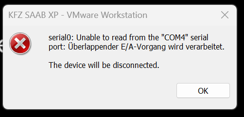

Jetzt bleibt noch das Thema 32/64bit, das gestalte ich zur Zeit über ein VM W7, da ist alles installiert.
Das passte auch so weit bis... ich kann es nicht nachvollziehen der ewig laufende PL2303 es nicht mehr wollte wegen irgend einem update in 11.
Spätestens jetzt war Essig. 2023 meldet mir sowohl 11 als auch 7 in der VM "Support seit 2012 eingestellt"
Nichts ging PC/Tech2, ein Rücksetzen hat jetzt zunächst gereicht.

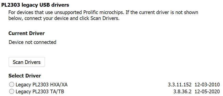

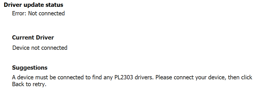

Der Grund warum der PL2303 Treiber gesponnen hat (insbesonder auf Windows 11) war eigentlich ganz einfach:
345600iB807C7C3D3063A1A?v=v2
In der VM muss dann natürlich ein älterer Treiber verwendet werden.

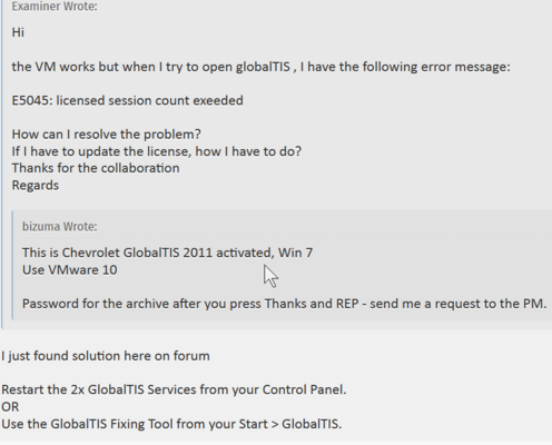

- TIS2000 (beinhaltet auch älteres WIS und EPC) einfach über diese VM einspeisen: https://cloud.koxha.de/s/dPTSeZY7T9S8Dq8
GlobalTIS auch in der VM dazuholen und alles ist erledigt.
So einfach ist das ja dann aber doch nicht.
Win 11 datete den Treiber einfach up und mit dem Update wird der Converter nicht mehr unterstützt, weil schlicht falscher Chipsatz.
In Deutsch steht dann da "wird seit 2012 nicht mehr unterstützt"
Da mache ich auch nix mit seperatem Treiber in der VM.

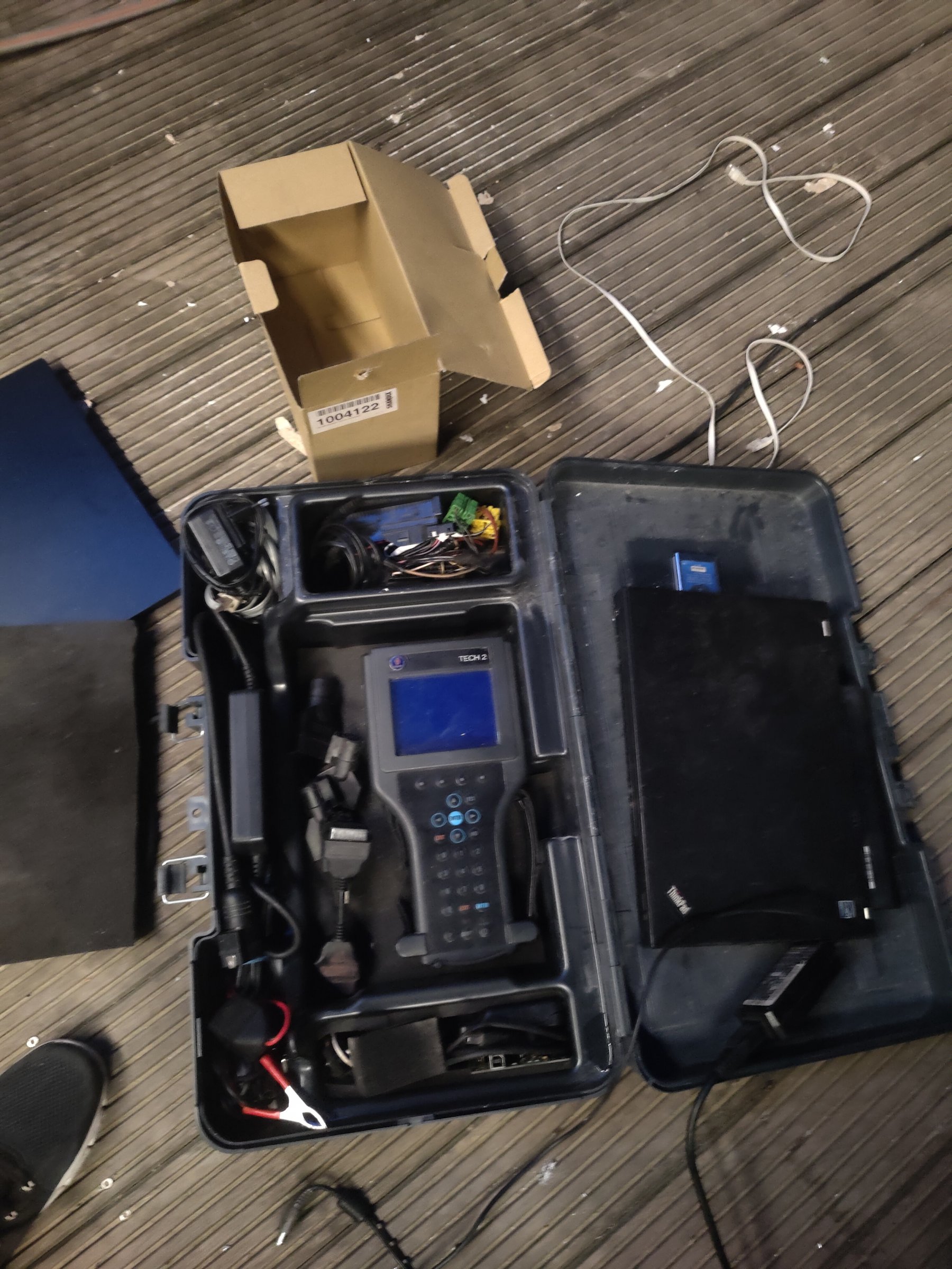

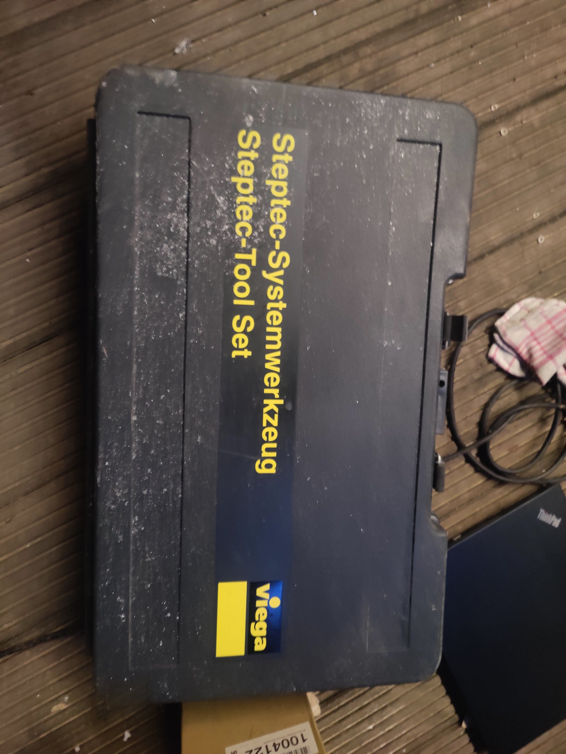

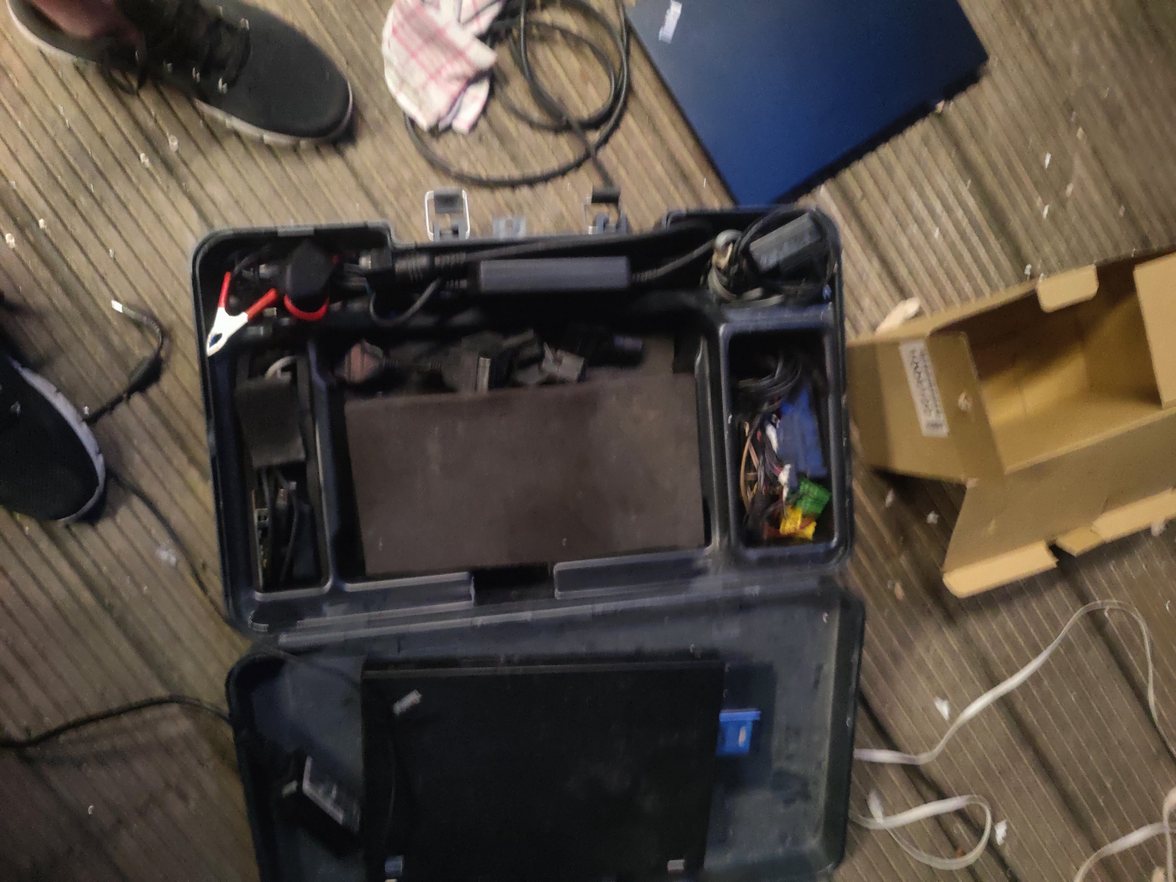

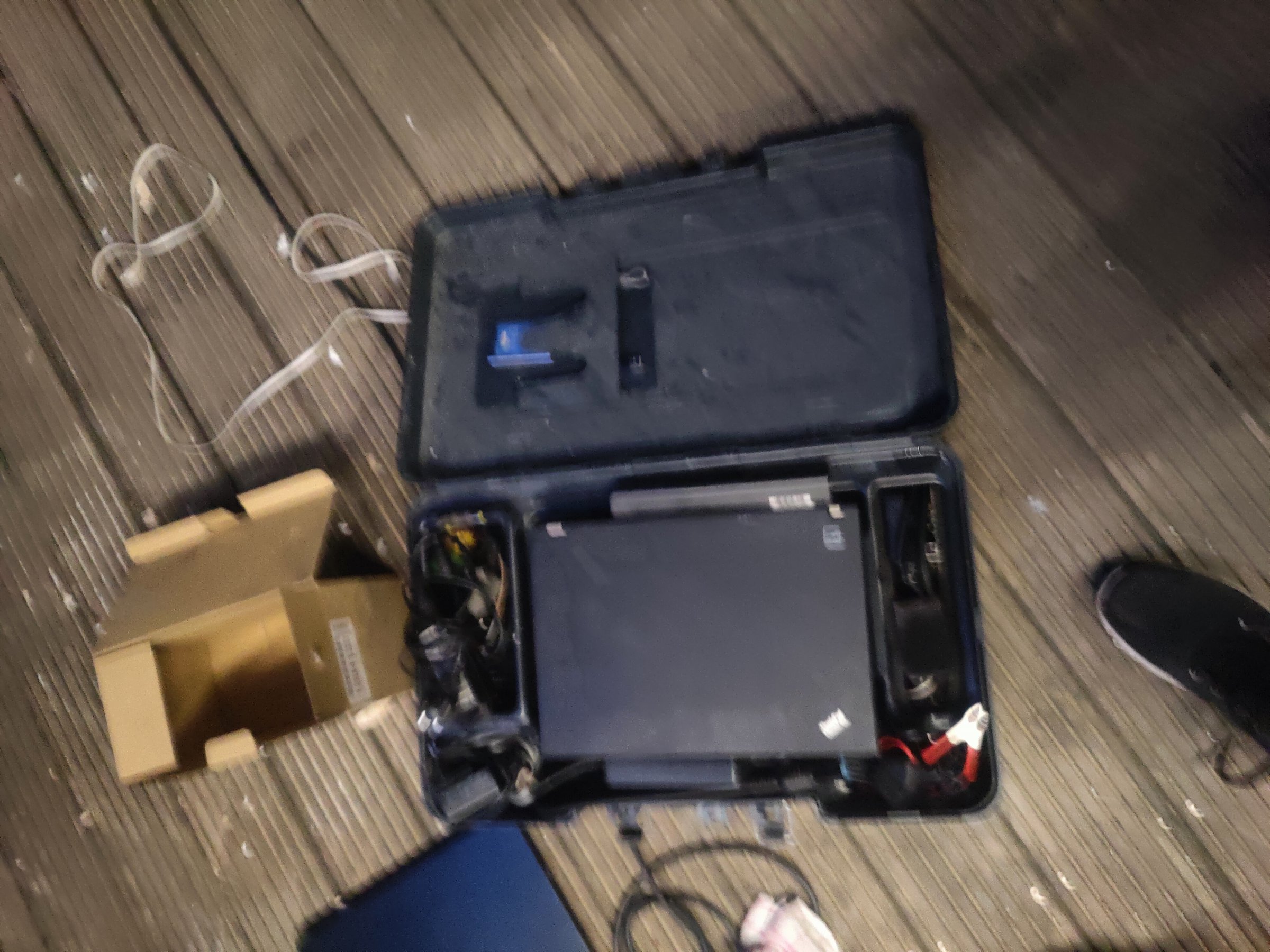

Der Ausflugskoffer ist fertig, auch eben für Hilfe etwas weg, an der Aufmachung äußerlich muß ich noch was tun
IMG20230608225429.thumb.jpg.777aa284b9b01438534adde5a13af101.jpg IMG20230608225436.thumb.jpg.ccfb834c77501d46afd17055ef777818.jpg IMG20230608225549.thumb.jpg.673e0e94da941e73710774a0e3a0700a.jpg IMG20230608225759.thumb.jpg.291525d46c705326b710a45fac322cfc.jpg
Zumindest hat wirklich alles ums Tech, samt eventuellen Karten ins und alles um die Suite 5 und 7 Platz nehmen können.
Schiet, Lötkolbwn und Zinn fehlt:biggrin:

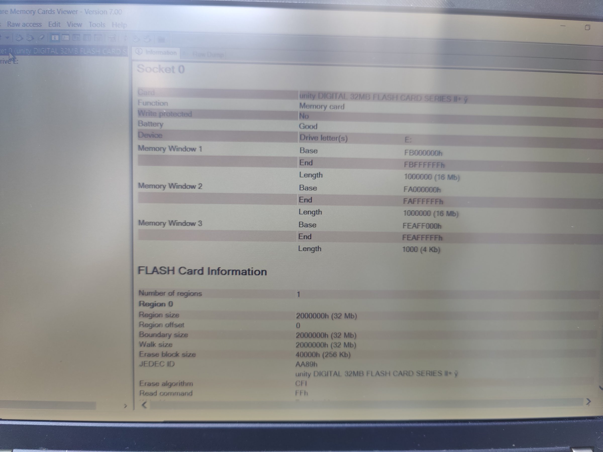

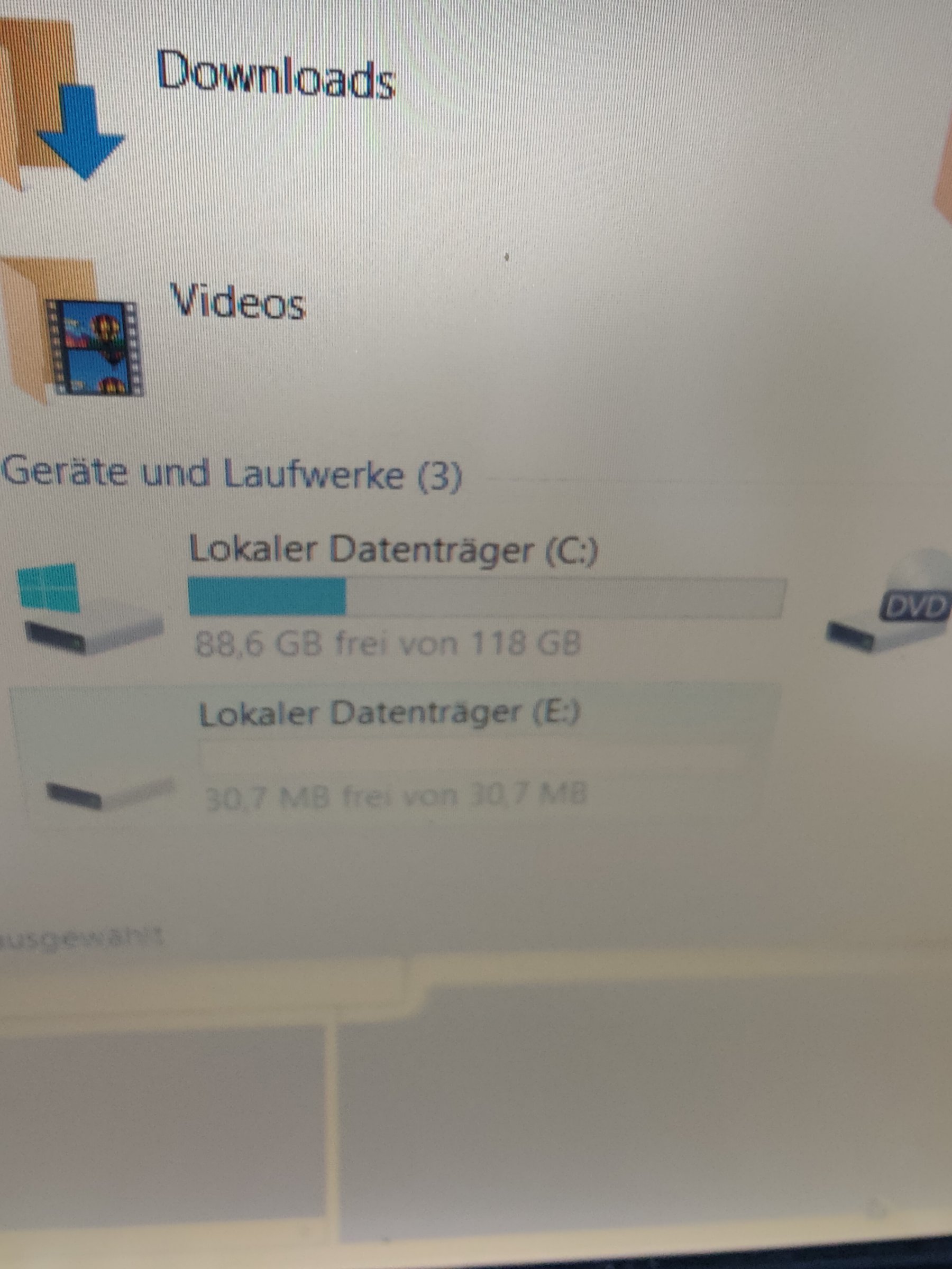

Heute Test mit W7 32bit auch hier läuft alles anstandslos.
Auch die Linear Flash Karten im Karten Slot, TIS 2000, Global TIS, WIS 1.1, 3.0, EPC, alle CAN/BDM Werkzeuge, die Suiten, PC-oszi, schlicht alles.
Dann werde ich die Tage mal 10 testen, da ist dann Ende 32 Bit und alles wäre doch bis auf den T61 Recht modern, bekommt dann auch noch ne ordentliche SSD und LED hinterleuchtung :-)
Weiter ohne VM würde es nicht gehen.

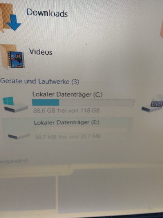

Seit gerade weiß ich Windoof 10 32bit, es läuft alles gar WIS 1.1.
Jetzt bekommt das T61 auch nochmal eine neue SSD, kosten ja nix mehr
doch nicht, W10 mag den PL2303 HXA nicht...
Auch erledigt, top!
Ich bin Recht fasziniert, was ich da jetzt habe, Windows 10 funktionierend mit allem was es für Saab je gab, OK MCE läuft nicht habe eine Alternative :-)
Karte ist vorhanden, beliebig beschreibbar, könnte gar das Betriebssystem draufpacken, schlicht top

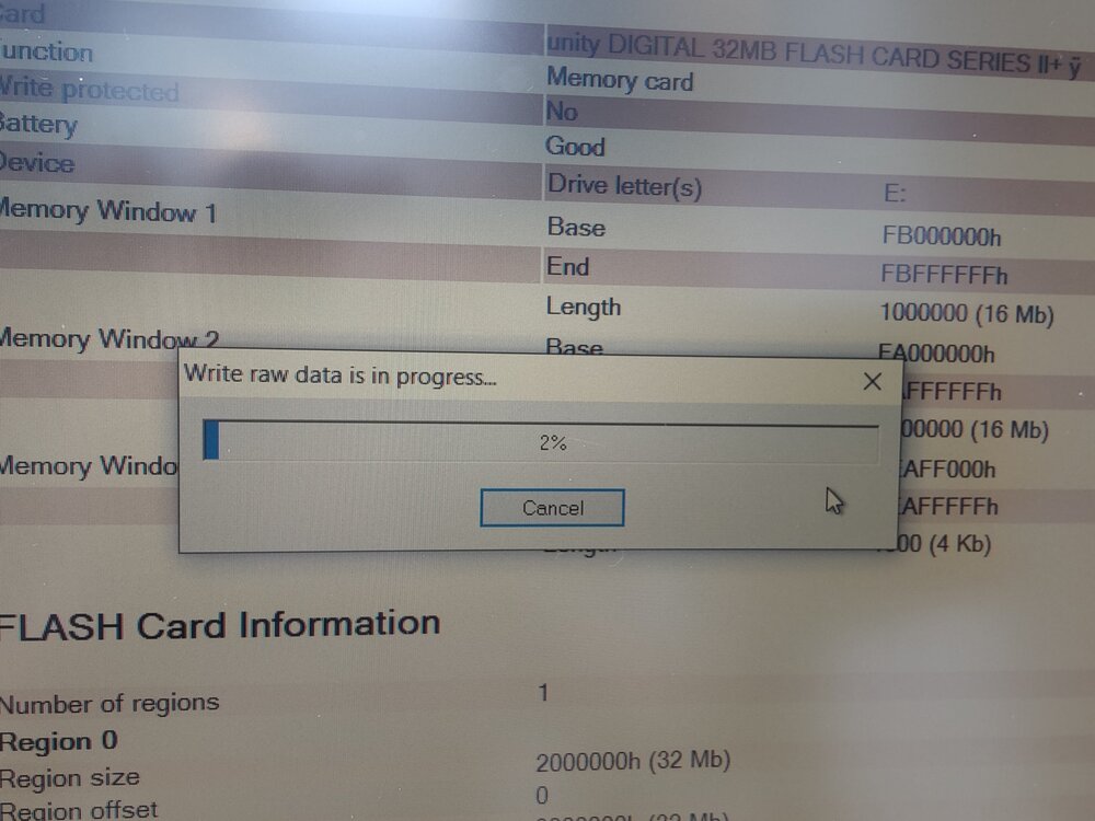

als Test Mal ne Opel Bin:
Die Karte sollte vorher gelöscht werden, macht diese Software aber auch artig.
Steht noch an, PCMCIA/RS232:top:
für was so eine Karte herhalten kann :-)
Und dann werde die Tage einen Test mit CF und Adapter fahren.
Herzlichen dank für die Links und die Ermutigung! Hatte erstmalig Kontakt mit VMWare und es hat gut funktioniert auf Win10.
