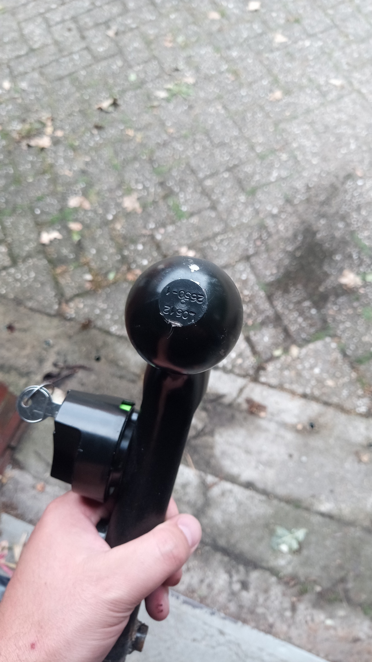

Sieht doch Super aus oder? Das Ding is neu, da saß nicht mal n Fahrradträger drauf! :biggrin:
Ja leider ging sie dann aber nicht so wirklich rein....also mit dem Hammer und 2 Liter WD40 ein wenig nachgeholfen. (Davon die Kratzer am Kugelkopf) Passt immer noch nicht verdammt!

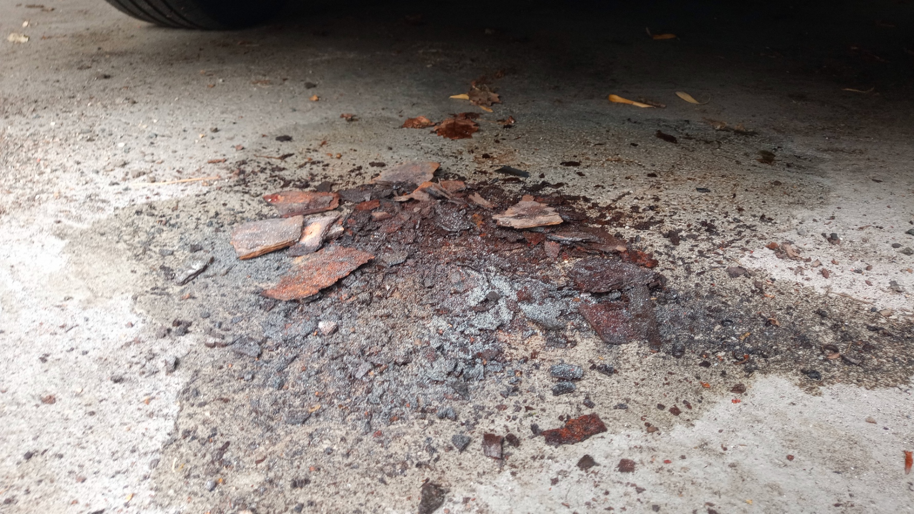

Gleichzeitig sammelte sich unter dem Auto diese nette Ansammlung von renaturiertem Metall: :eek:

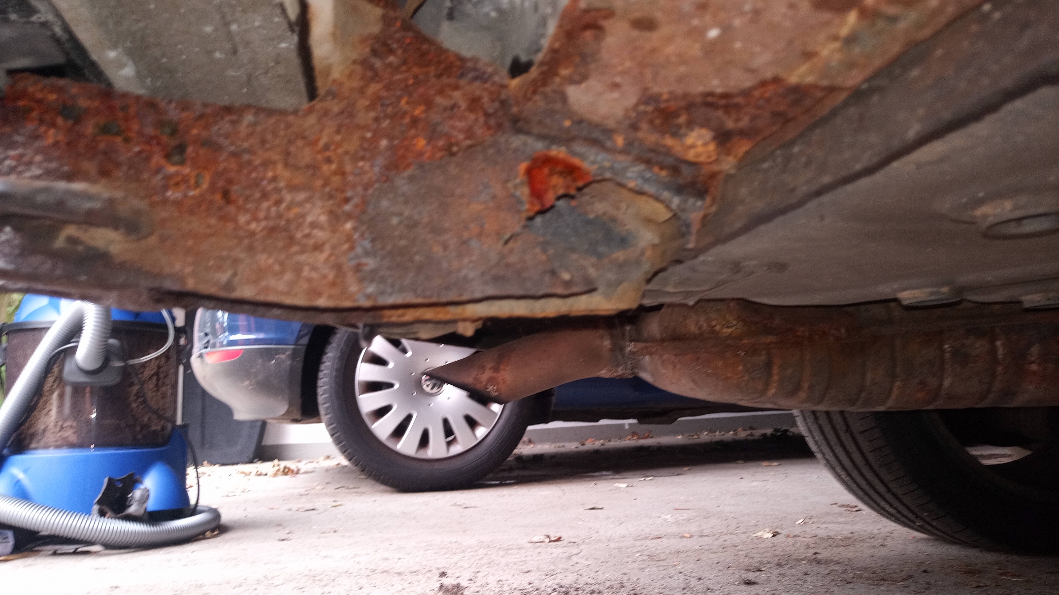

Unters Auto geschaut fand ich dann dieses hier:
Na herrlich, da häng ich, auch wenn ich die Kupplung irgendwann reinkriegen sollte, garantiert nix mehr dran.:mad:
Das ist doch richtig dickes Material. :eek: Wie ist das denn behandelt worden? Mit Batteriesäure eingepinselt am Meer geparkt?
Selbst ungeschützt dürfte das nach 10-12 Jahren nicht so blätterig sein.
Frag mich was leichteres, aber bei unserem sah das nach ca. 15 Jahren so aus, dass ich die AHK stillgelegt hatte. Mag sein, dass da noch genug Material ist, aber das blüht mehrere Millimeter auf. Blätterteig beschreibt es ziemlich gut.
DAS habe ich mich allerdings auch gefragt, als ich das gesehen habe....ein Glück dass der Haken nicht reinging sonst hätte ich das vielleicht gar nicht gemerkt..
Ja, die Saab 9-5 sind auch Roster im Verborgenen. Hast du beim Kauf denn eigentlich das Auto nicht von unten angesehen?
Viele Grüsse
Frank
Doch, der Rest vom Wagen sieht auch soweit gut aus.So schlimm sah die Aufnahme von außen nicht aus, klar rostig, aber da hatte ich schon schlimmeres gesehen. Ich hab jetzt nicht mitm Schraubenzieher dran rumgebohrt....Das Zerfallen fing erst so wirklich an, als ich die Aufnahme saubergemacht habe und versucht habe die Kupplung reinzuklopfen.

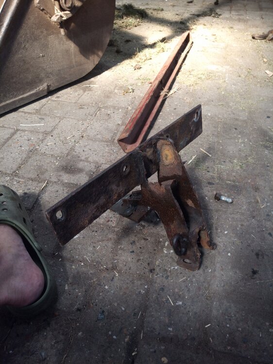

So...raus ist sie schon mal....Der Elektrosatz braucht aber wohl noch ne neue Dose...
Was aber bestimmt nicht daran liegt, dass ich bei der einen Schraube die ich abflexen musste das Kabel erwischt hab...asdf Egal, die Dose selbst ist von hinten auch so verrottet, die muss eh neu.
Und das Kabel ist glücklicherweise so lang, dass ich es einfach etwas einkürzen kann...
Es gingen tatsächlich alle Schrauben bis auf eine raus, da drehte dann die Mutter frei und die Flex musste Überzeugungsarbeit leisten.
So sieht der Anbaubock dann ohne Auto dran aus...Das große Eisen dahinter musste etwas "Überzeugungsarbeit" als Verlängerung der Knarre leisten um die drei Schrauben aus der Stoßstange zu kriegen.
Und eigentlich wollte ich da noch garnicht bei, aber nachdem mir bei Messerwechsel am Aufsitzmäher ne Schraube abgerissen ist hatte ich dann halt grad Zeit:biggrin:
