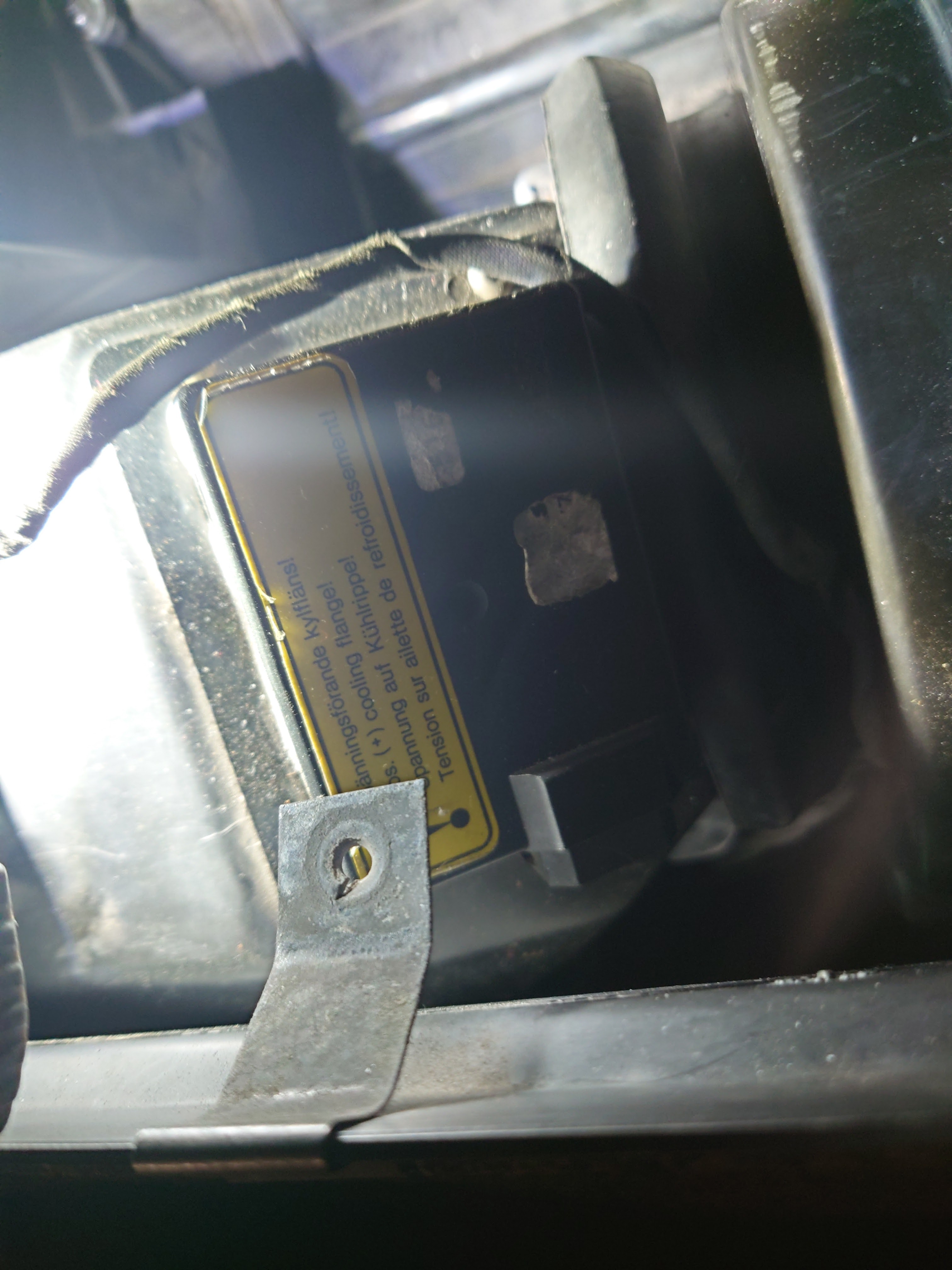

Inzwischen habe ich Lüfter und Wärmetauscher - nach Entleeren der Klimaanlage! - getauscht. Den neuen Motor habe ich vor dem Einbau auf Funktion getestet. Nach dem Einbau läuft er leider nicht, ebenso wenig wie der provisorisch angeschlossene alte, quietschende Lüfter.
Die Lüfter in den (hinteren) Türen höre ich.
Ich vermute, dass ich einfach vergessen habe, das entsprechende Kabel an den Gebläseregler (4632477) anzuschließen. Liege ich damit richtig oder bin ich auf der falschen Spur und wenn es das Kabel ist: Von welcher Seite kommt es? Dann weiß ich wo ich suchen muss. (Das Kabel auf dem Bild ist es nicht, es führt zum Thermoschalter 4542973 und ist angeschlossen.) Oder muss noch die ACC neu justiert werden (soweit ich mich erinnere, ist das aber nur beim Batteriewechsel fällig und prinzipiell läuft dann ja auch der Lüfter)?
Danke!
Hast das Teil was links neben dem Lüfter mit dem gelben Aufkleber richtig angeschlossen ?
Gebläselüftertausch
Ohne dem dreht der Lüfter nicht.
Nee, das meinte ich ja. Auf den Fotos sieht es aus, als käme das Kabel von der linken Seite. Dann werden ich da noch einmal auf die Suche gehen...
Es war nur das Kabel. :-) Es hatte sich hinter dem Verdampfergehäuse versteckt.
