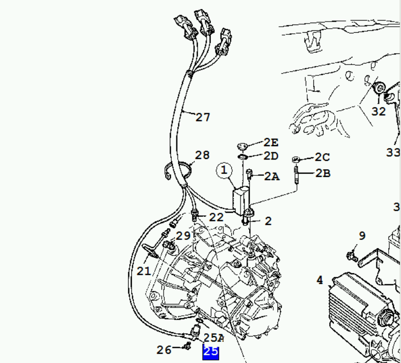

1. bei meinem 902 ist der im bild gezeigte "geschwindigkeitssensor" am getriebe verbaut. sehe ich das richtig, dass a) das mein modell ein halbautomatisches mit sensonic war, oder b) das getriebe gespendet wurde aus einem solchen fahrzeug? bei meinem 902 ist der sensor einfach gekappt und steckt kabellos im getriebe.
2. aufgefallen ist mir das nur, weil seit ein paar tagen campingstandzeit am meer, der 902 nun etwas träge anspringt. er springt grundsätzlich weiterhin zuverlässig an (mit verzögerung) und verhält sich unauffällig (außer spritgeruch beim start).
daher meine recherche zum kw-sensor. den am getriebe hielt ich nämlich für den übeltäter, aber ich fand inzwischen heraus, dass der rechts unten am motorblock sitzt.
was denkt ihr dazu? könnte der kw-sensor trotzdem die ursache sein? und was haltet ihr vom geschwindigkeitssensor ohne kabelage?

Hast du eine hydraulische Kupplung? Oder Seilzug?
Wenn hydraulisch, dann ist es wahrscheinlich ein zurück gebauter Sensonic.

so wie ich das sehe, hat er wohl tatsächlich eine hydraulische kupplung. habe mich die ganze zeit gewundert weshalb das kupplungspedal sich so gemütlich bedienen lässt. ist über die fahrgestellnummer zu ermitteln welches getriebe werksmäßig eingebaut war?

1. Das Auto war tatsächlich ein Sensonic und verfügt über eine hydraulische Kupplung. Vorsicht an alle, die bei einem solchen Modell den Nehmerzylinder wechseln wollen, den gibt es nämlich nicht mehr und der vom 9-3 passt nicht ohne andere Zuleitung (kostet ca. 150€ das Teil).
