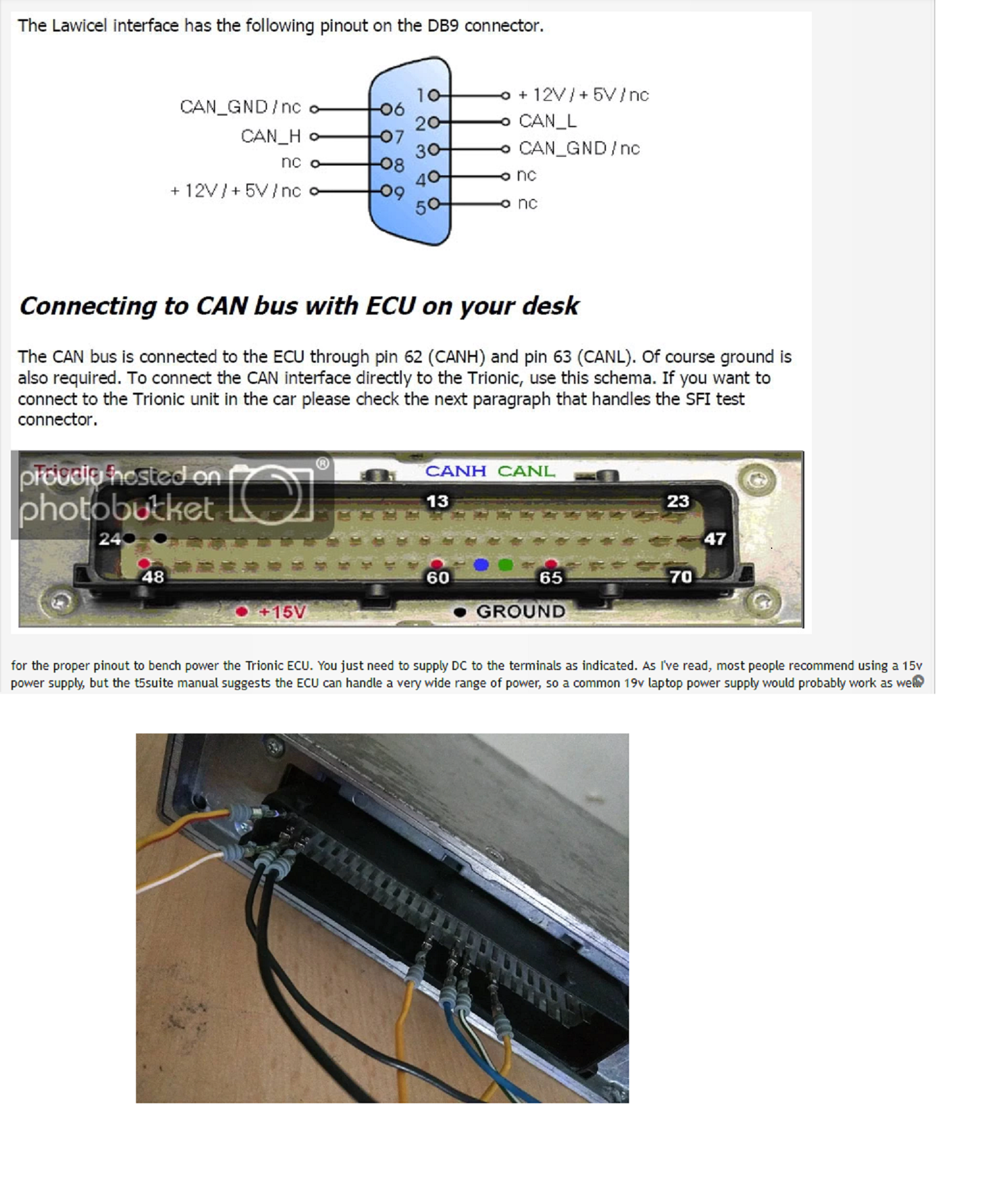

Hi, ich habe 3 Trionic 5 Motorsteuergeräte, wo mit Lawicel keine Verbindung mehr aufbauen kann,
was genau ist an dem Steuergerät defekt, das es blockiert und wie kann man diese noch retten,
eventuell über BDM ?

Moin,
alles richtig ver-pin-nnt? Wenn nämlich nur hi/low flasch herum sitzen, kommt tatsächlich nichts.
Kenne ich, ordentlich beleuchten beim Anschliessen.
Hoffe es liegt daran. :hello:
MfG
Ja, da sollte [mention=12759]Saaboteuer[/mention] mal schreiben was da verdrahtet wurde. Auch die 12VDC und Masse müssen korrekt anliegen, 15VDC braucht es nur zum flashen.

Das ist alles richtig verkabelt es funktioniert ja bei den anderen, nur die habe ich schon länger liegen und für die Tonne sind die zu schade.
