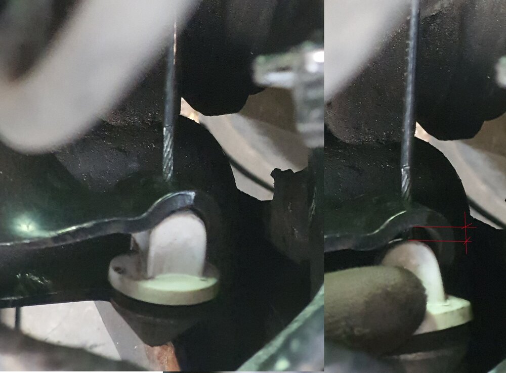

Bin erst gestern dazu gekommen, mal genauer anzuschauen:
ist der Wagen kalt, hat das Kabel sogar Spiel, da wo es an der Kupplung eingehängt ist.
Meine Interpretation wäre: die autmoatische Nachstellung funktioniert gar nicht, denn sonst wäre da ja gar kein Spiel im Zug, das ist bestimmt ein satter Zentimeter.
Meine Idee wäre jetzt, den Kupplungszug zu verkürzen, also irgendwo nachzustellen. Wo finde ich also die Stellschraube am Seil?
Ich habe es ja nicht eingebaut, sondern eine -eher rennomierte- Hamburger Saab Werkstatt.
Danke für euren Input!

Was mich wundert, ist diese ausgeprägte Wärmebhängigkeit. Ich habe ja lange Zeit ein manuell einstellbares Seil gefahren, das sich zwar nach dem Einbau eine Zeitlang noch gelängt hat, so dass es ein paar Mal nachgestellt werden musste, aber so etwas habe ich noch nie erlebt. Nur an Ausdehnung des Seils durch die Wärme kann das IMHO wohl nicht liegen...
im kalten Zustand kann ich das kupplungseil ohne jeden widerstand soweit bewegen, also
Links liegt ganz normal, rechts, ich ziehe sanft mit der Hand entgegen der Fahrtrichtung
Runden federteil

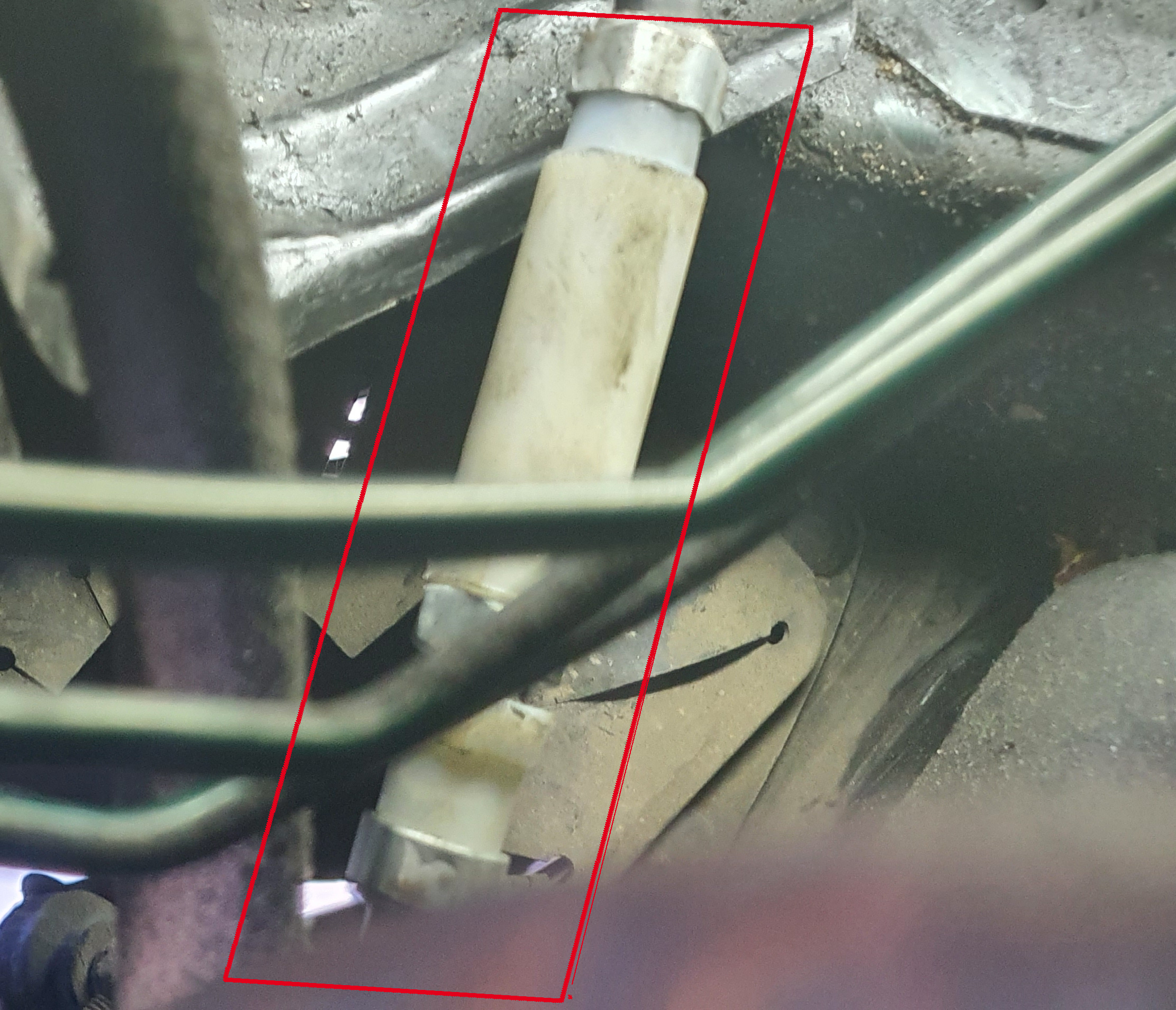

allerdings: ist das weisse der automatische Spanner??
Das sieht mir doch schwer nach dem Manuell einzustellenden Seilzug aus.
UNd das würde ja auch die ganze Thematik vollständig erklären

Ist ein manuelles Seil und definitv zu lose, der Hebel hat ja auch noch einen Nullweg.
Bring den in die Werkstatt, die es verbaut hat.
Ja, so sehe ich das auch.
Übrigens: Kuplungsseil wurde kostenlosb durch die Werkstatt durch ein automatisches ersetzt und seitdem keinerlei Probleme mehr.
