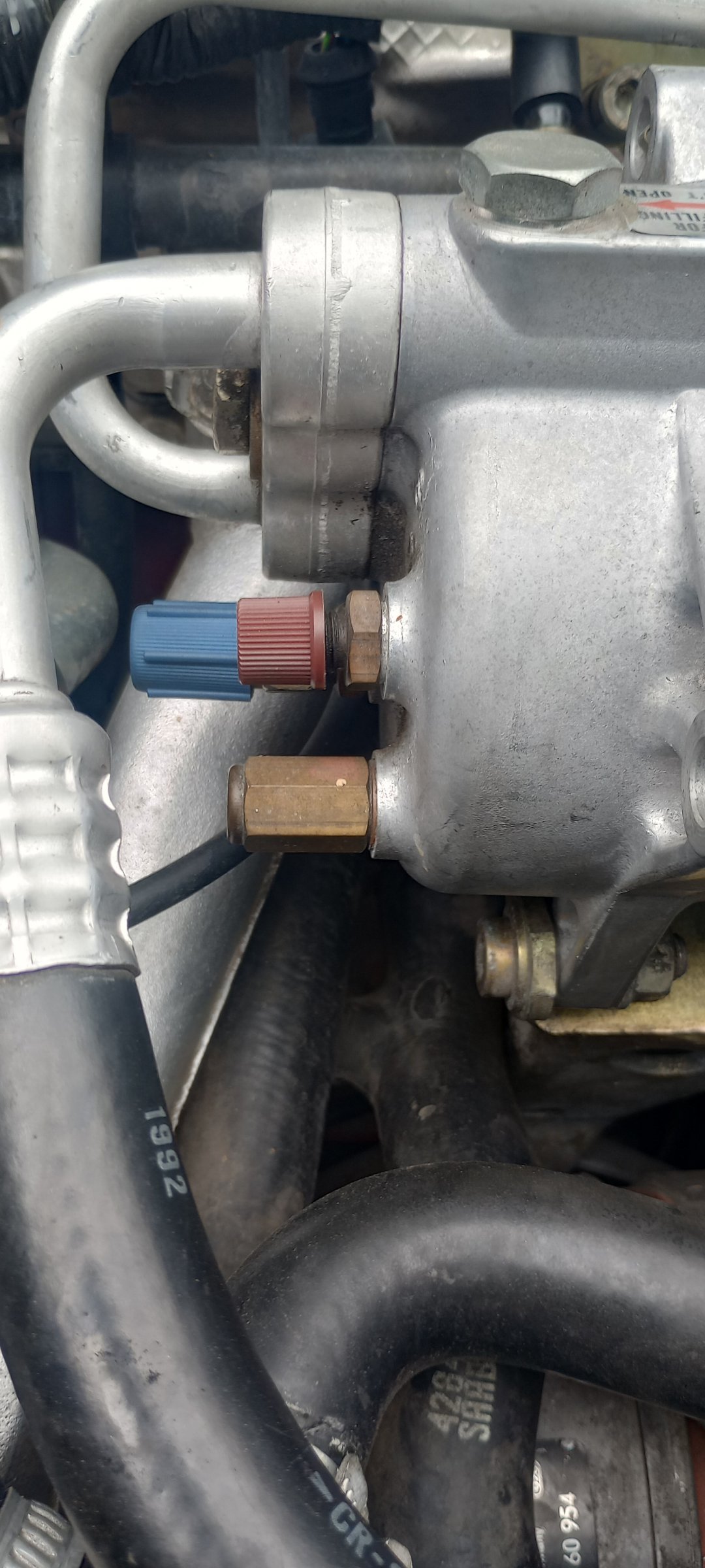

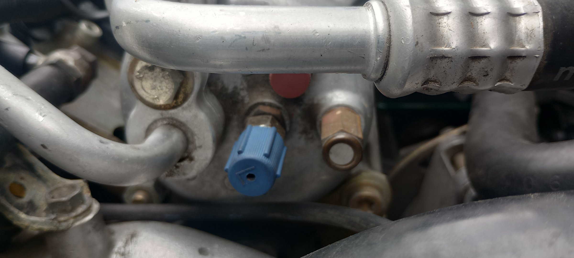

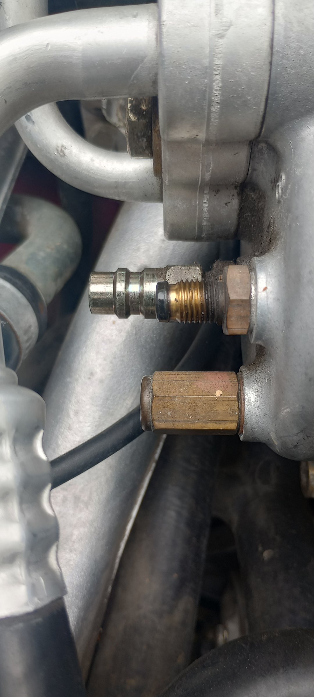

Hier mal ein paar Fotos meiner Anschlüsse am Kompressor (ich denke, es gibt keine weiteren Stellen). Mit und ohne Kappen. Sowie den Auzug Rechnung der Werkstatt von September 2021. Mir scheint das plausibel. Adapterschläuche könnte das Zauberwort sein.. Am besten ich frag mal bei einem Bosch-Dienst?IMG_20230627_132725173_HDR.thumb.jpg.02a3a97e92a934e730804374c646f610.jpg IMG_20230627_132653716_HDR.thumb.jpg.063485203c2df46ea2846cf58916791c.jpg IMG_20230627_132645440_HDR.thumb.jpg.a12e1e54f1ea38f5c97058754725e38d.jpg IMG_20230627_133301375.thumb.jpg.04bb58c18bf28859774ba02ea08b6b8d.jpg
Der Anschluss mit der blauen Kappe ist schon geändert auf R134a. Der obere rote Hochdruck-Anschluß ist noch R12. Wenn man auf den einen R134a-Adapter aufsetzt, kann man wegen des Rohres die Kupplung nicht mehr aufsetzen. Deswegen hat es die Werkstatt in Spanien auch nicht gemacht.
D.h. die haben an dem roten Anschluss einen Adapterschlauch verwendet. Oder gepfuscht. Wobei ich mir das nicht vorstellen kann. Mit dem Verkäufer will man keinen Ärger haben und der würde mir auch keinen Bären aufbinden.

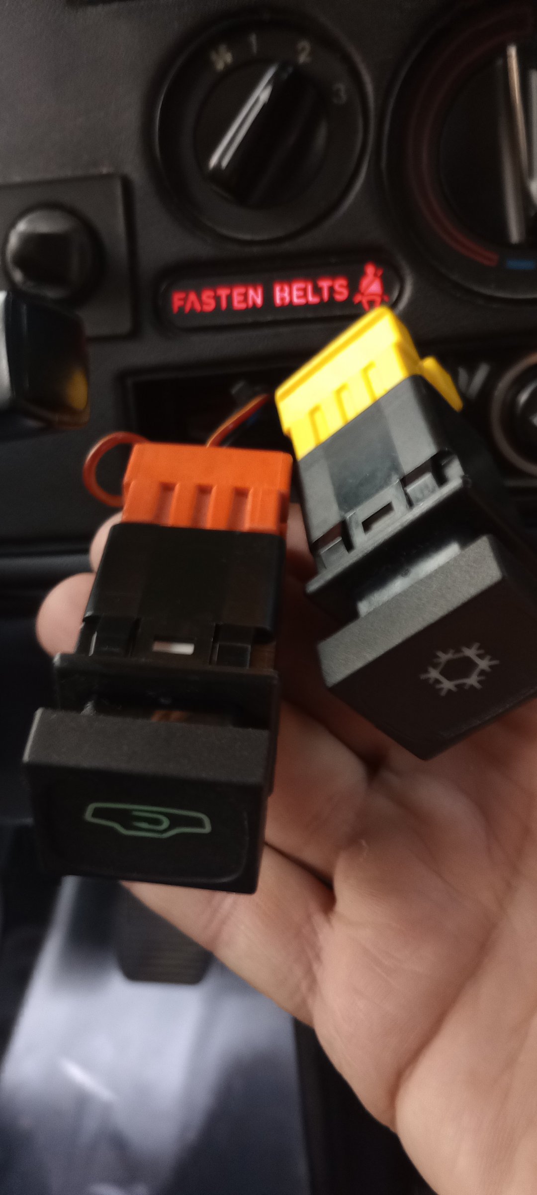

Aber daran lag es nicht. Heute lief sie wieder nicht (und es war sehr warm). Irgendwann reichte es mir und ich tauschte den Umluft-Schalter mit dem Klimaschalter (s. Foto). Alles läuft.
Heute 200km nach Hause (da wartete der passende Adapter auf mich, jetzt kann ich auch den Füllstand prüfen) ohne Probleme mit der klima. Jetzt frage ich mich, ob der Umluftschalter grindsätzlich baugleich ist, dann könnte ich es erst mal so lassen. Weiter frage ich mich, ob ich den Klima-Schalter reparieren kann und, wenn nicht, hat jemand so einen über und möchte ihn gegen Bezahlung abgeben?
