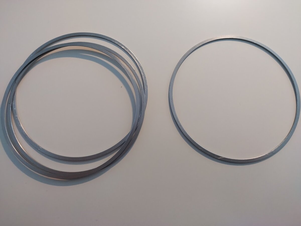

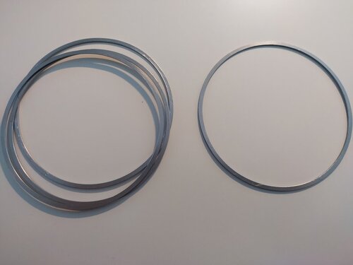

Außerdem auch mal einen von den Stahlringen probeweise in die auszufüllende Nut im Motorblock gesteckt. Passt perfekt. smile
