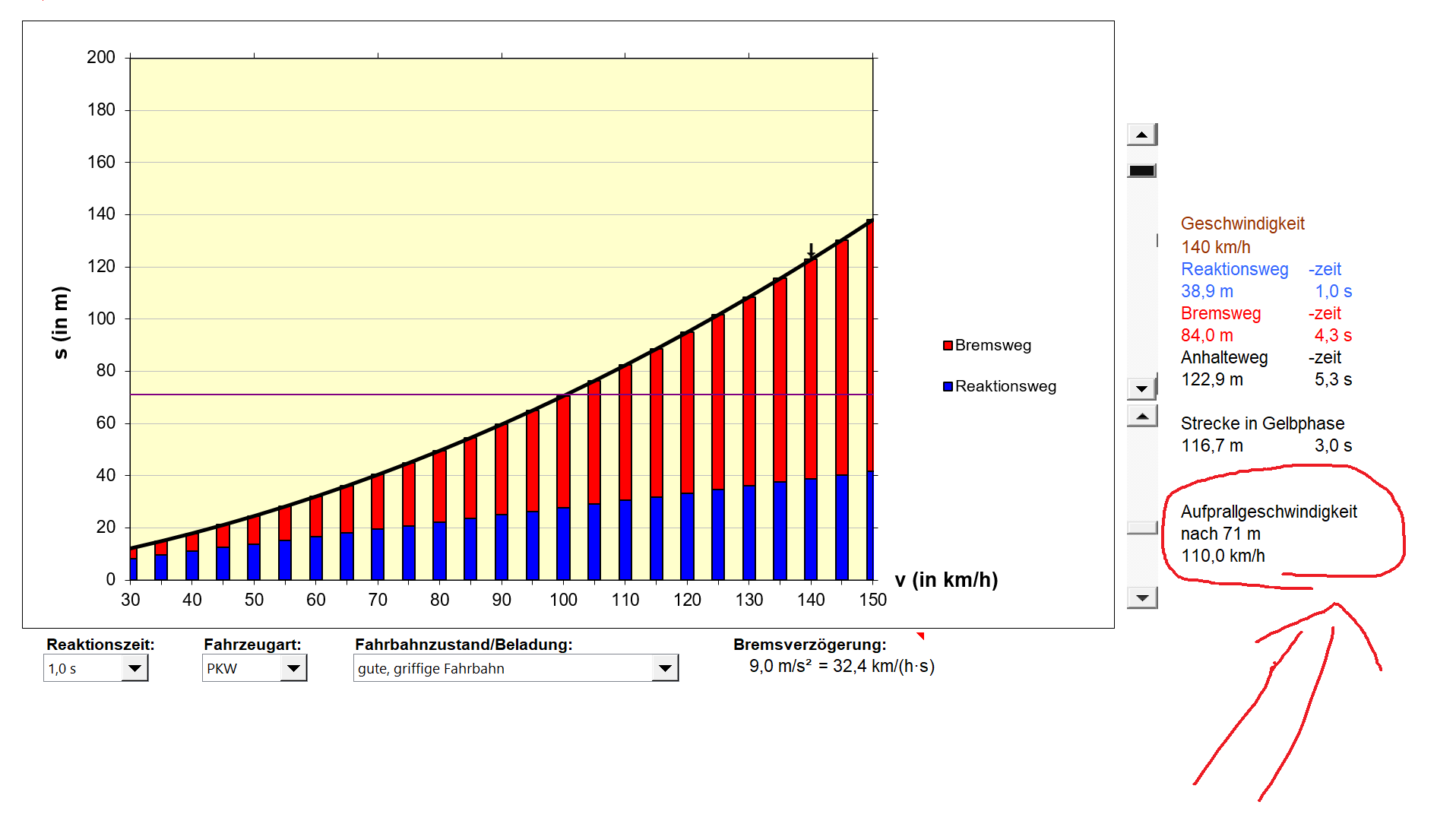

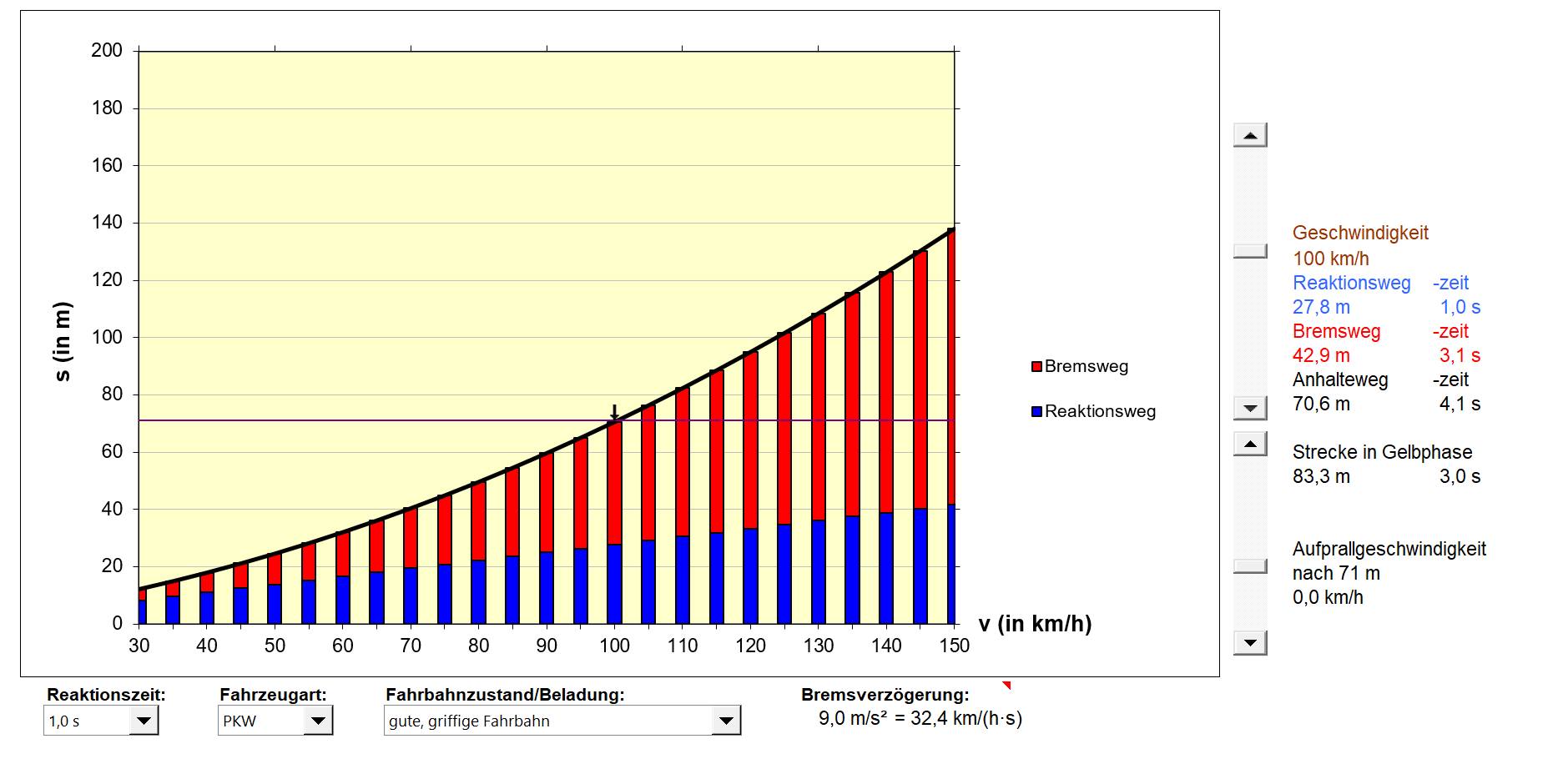

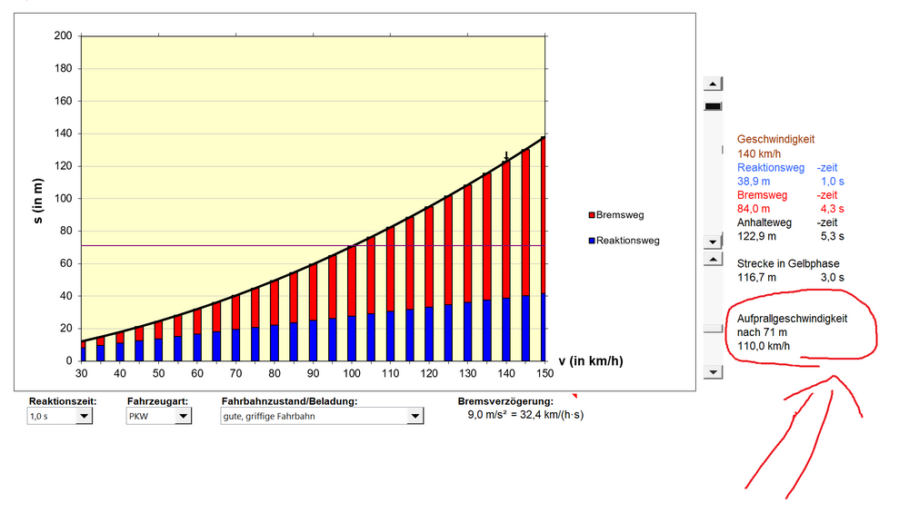

Weil:
100km/h
140km/h
Ansonsten;
Selbst wenn der Heckspoiler in der Lage wäre wirklich Anpressdruck zu erzeugen.
Im Geltungsbereich der STVO macht das niemals relevante Unterschiede.
Und wenn man für den Track baut gibt es zig andere Stellschrauben die sehr sehr viel effektiver das Fahrverhalten beeinflsusen.
Bearbeitet von Leon96
Es ist schon krass was 40 km/h mehr ausmachen. Danke fürs Augen öffnen
