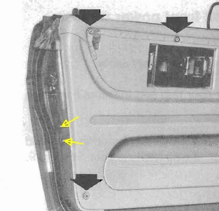

Tja; [ATTACH]227973[/ATTACH]

Ich meinte eigentlich dass die Türverkleidung und die Folie raus muss. Das ist doch mehr Arbeit als den Stellmotor zu tauschen.
Schon klar....nochmals 5 Minuten.:cool:
Ohne oder mit Armlehne?
Egal.
