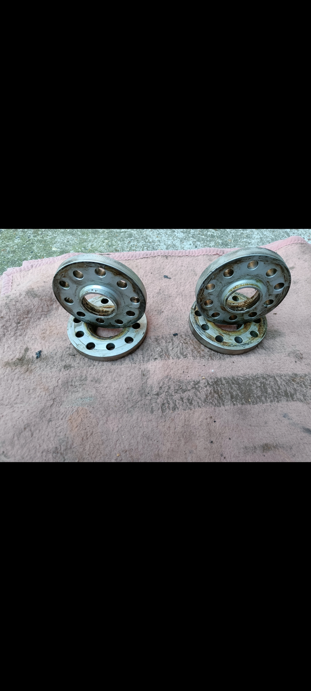

Spaß bei Seite, haben deine 10 mm Platten einen extra Zentrierdurchmesser für die Felge oder nutzt du die Reste der Radnabe als Zentrierung?
Versuch 'mal mit dem Boliden langsam zu fahren. Das ist schwierig. Die 10mm Platten haben ein Loch in der Mitte (habe gerade keine Zeit für Photos). Das passt sehr genau auf die Reste der Radnabe, wo man die Felgen drauf tut. Ich benutze auch die originalen Schrauben, weil die nächste Stufe länger auf der anderen Seite anstößt. Wenn die Platten drauf sind, kann man die nicht in andere Richtungen bewegen also drauf/ab. Die Schrauben passen genau. Insofern sind vielleicht die Platten aus Chinesium, aber ich finde das immer noch komisch.
Also wie vermutet Platten ohne Zentierbund, damit wird es meistens nichts. Im Anhang ein Bild von Platten mit Bund. Originale Radbolzen mit Spurplatten- du lebst ganz schön gefährlich. Die Bolzen gibt es in jeder erdenklichen Länge, ja auch 10 mm länger als die originalen Bolzen.
den gedanken hatte ich beim lesen auch
Was sagt uns das?
Spurplatten mit Zentrierung, entsprechende Schrauben dazu, alles sauber montieren und gut ist’s ……
Alles andere macht keinen Sinn, aber jeder wie erlag und meint……:rolleyes:……
Is ja guuut. Bin auch nur 15Tkm so gefahren. Habe das vorher ausgemessen und es gab wirklich noch genug "Fleisch" auf der Schraube. Das war nicht gefährlich. Mit 15mm mehr war ich auf der anderen Seite angestossen. BTW, die Platten mit Zentrierung gibt es erst ab 25mm. Ich wollte aber einfach nur die falsche ET der Felgen ausgleichen. Mir geht es nicht um Optik. Die ist mir Wumpe. Jetzt lasse ich es einfach weg und alles ist gut. Aber natürlich nochmal vielen Dank für die gute Information.
