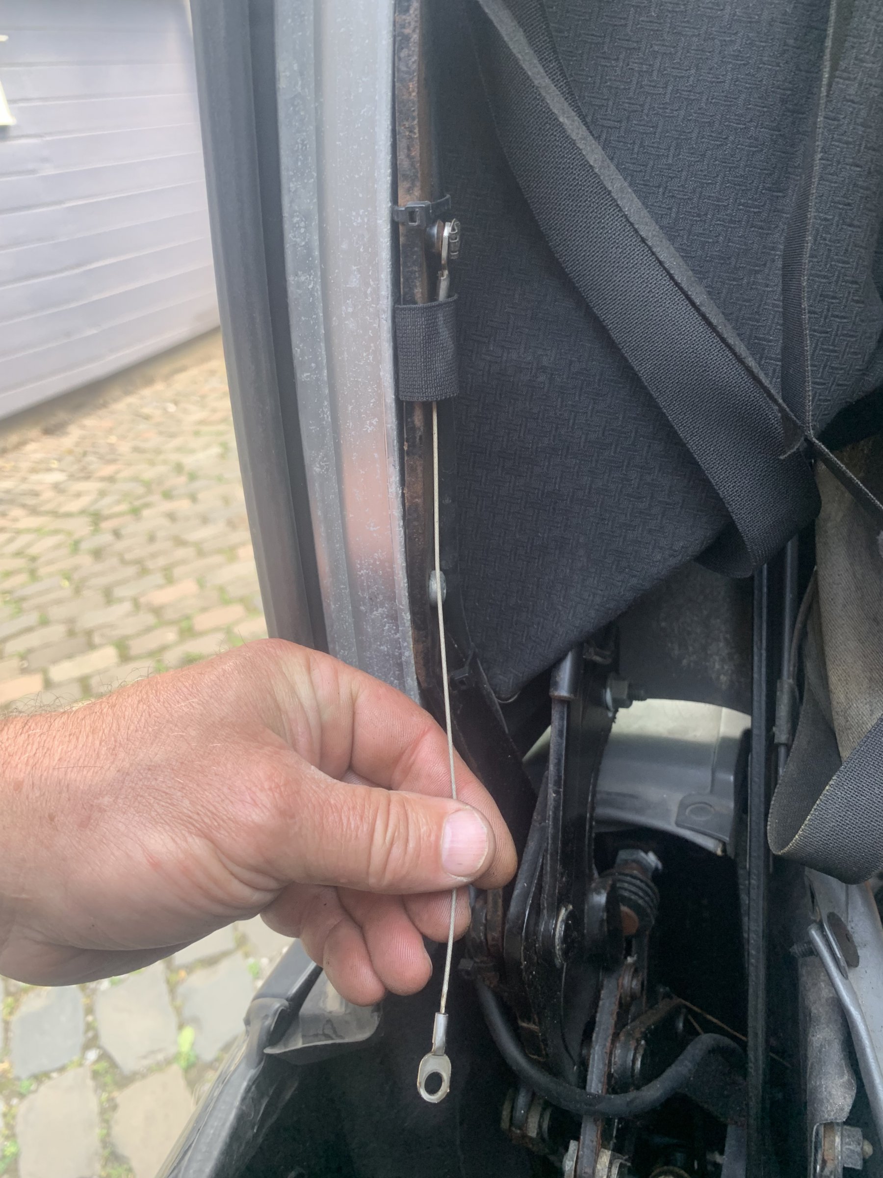

Ich habe ein Bild gemacht mit einem Spannseil welches auf beiden Seiten los ist.
Wo gehört das hin?

Das ist das Sicherungsseil für deine Abdeckung, falls sich die Abdeckung ungewollt öffnen sollte bei 200Km/h auf der BAB.
Auf der anderen Seite müsste auch eins sein.
Das Seil wird im unteren Bereich (Schrauben Gewinde) befestigt.
Da? Am 5. Spriegel? Ich kenne solche Seile beim 902 nur unter dem Deckel. Und dann sich mit Bremsfunktion (in Schlaufen gepackt wie bei der Absturzsicherung).

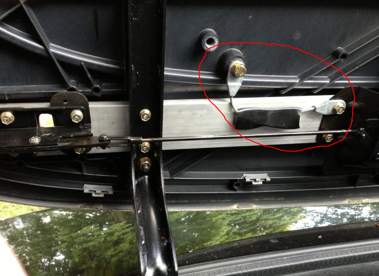

Genau, die Fangseile liegen hier bds.:
Das dünne Seil würde wohl auch nicht halten...

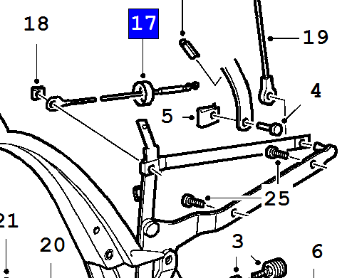

Naja, seinem Bild nach ein 931. Und das Seil ist dann wohl die #19 ? Keine Ahnung wofür.
Wohl Nr. 17.
19 wird als "Stange" bezeichnet, und das Ende dürfte ein Kugelkopf sein, der auf das Ende der Strebe (die unter der 25) kommt, denke ich.
Ja, die Stange müsste die sein, die zur Heckscheibe geht und diese hoch schiebt. Hier mit 102mm bezeichnet: https://saabwisonline.com/images/9400/img-d8/d811r452.jpg
Wohl Nr. 17.
Im WIS ist der Seilzug zu sehen. Der soll den 4. Spriegel nach hinten ziehen. Hier zu sehen: https://saabwisonline.com/images/9400/img-d8/d811d063.jpg
Die Beschreibung in https://saabwisonline.com/a4/9-3/2001/8-body/convertible/technical-description-convertible/soft-top-mechanism/ bezeichnet die 8 im Deutschen als Seilzüge.

und was ich in dem Bild noch meine zu sehen sind diverse völlig tote Gummibänder. Das kann schnell dazu führen, dass die Klappohren vom Deckel vom Himmel abgerissen werden.
Hallo Flemming,
meinst du mit Gummibänder auf meine Bild ganz rechts das breite Band oder die schwarze Schnur?!
Gruß Thomas
Rechts unten. Kann mich aber täuschen, ich hab einen 902 und nur gelegentlich mit 931 zu tun. Bei den Gummibändern und Heckscheibe unterscheiden die sich.
Die Gummibänder, um die es geht, sind flache Bänder, schwarz und ca. 20mm breit. Und wenn die nicht schon mal getauscht wurden, dann sind die alle tot und ziehen nichts mehr in die gewünschte Lage. Ich meine bei dir müsste es je Seite eins über der hinteren Seitenscheibe zwischen Holm und Dach und eines im Bereich der Heckscheibe geben. Hab hier aber gerade nix zum nachsehen.
