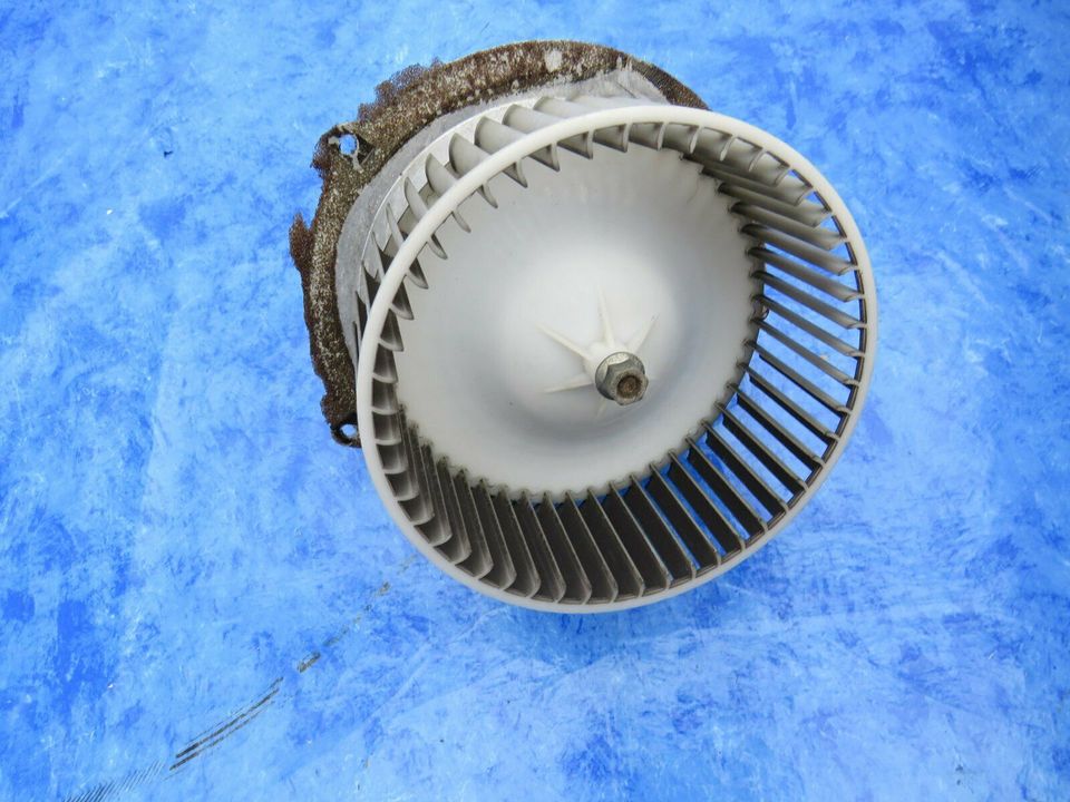

Das Problem: Obwohl der Innenraumlüfter läuft, kommt kaum Luft aus den Düsen. Den Gebläsemotor hab ich vorsorglich getauscht (Neuteil Nr. 8605248), wenn ich schon mal Armaturenbrett und alles komplett abgebaut habe. Ich dachte mir: Wenn das alte Ding in 3.000 km verreckt, ärgere ich mich sonst schwarz.

Wahrscheinlich ist das Gebläse falsch herum angeschlossen, es gab hierzu -MY-spezifisch- einen Kabelsatz, der die Polung tauscht. Nach Abnehmen der rechten Lüftungs-/Lautsprecherblende kommst Du an den Anschluss dran.

Das ist doch auch ein Radiallüfter, da gibt es keine Umkehr der Strömungsrichtung wie bei den axialen vorne am Kühler. Aber wenn du dir die Form der Lamellen anschaust, dann wird klar warum rückwärts nicht so gut funktionieren kann wie die vorgesehene Drehrichtung.

Ja, das macht Sinn. Ich habe gerade dann mal die Funktionsweise eines Radial-/Zentrifugallüfters recherchiert, das ist sehr erhellend. Der bläst also immer in dieselbe Strömungsrichtung, egal wie rum er dreht, aber es gibt nur eine "richtige" Drehrichtung, in der er auch ordentlich Druck erzeugt. In der anderen Richtung gibt's nur das besagte Lüftchen... wird getestet, Ergebnis dann wieder hier.

Der Gebläselüfter lief tatsächlich rückwärts. Kaum hatte ich ihn umgepolt, blies ein ungestümer Orkan durch den 900, als gäb's kein Morgen. Danke für die Hinweise!
Damit bin ich jetzt auch um das Wissen um das Funktionsprinzip eines Radiallüfters reicher. Prima, Problem gelöst.
