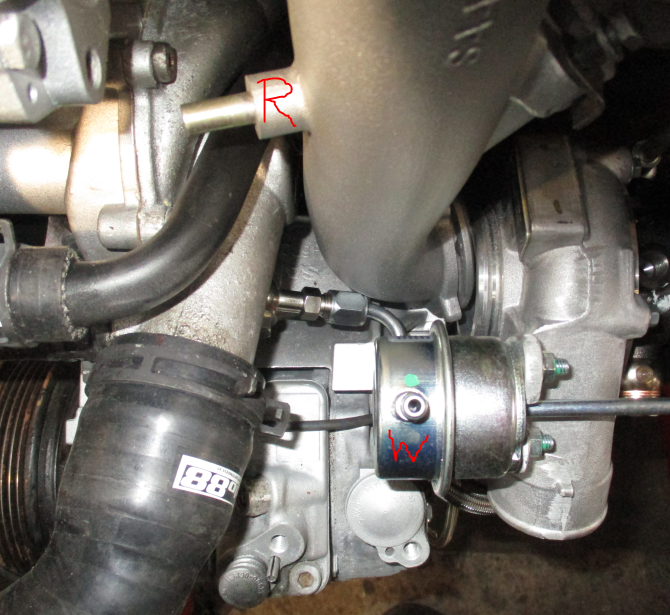

wer kann mir sagen/zeigen wo diese Luftschläuche auf dem Foto, einer kommt an die Unterdruckdose, angeschlossen werden müssen.
Musste ich, weil ich den defekten Turbolader ausgebaut habe, demontieren und habe "verpennt" ein Foto zu machen.

W gehört aufs Wastegate
C an den Lader
R wie Return an den Ansaugtrakt.
Das Ventil ist mit genannten Buchstaben gekennzeichnet.
Latte ob T5 oder T7.

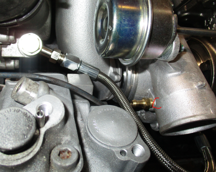

der oberste Schlauch geht an das Wastegate der mittlere Schlauch auf dem "zum Motor" steht wo stecke ich den, der unterste Schlauch geht an den Messingnippel des TL so sieht es für mich aus.
Danke!
Freundliche Grüße Gunter
Hallo Patapaya,
vielen Dank für die Info.
So müsste es passen.
auch durch die tolle Unterstützung hier im Forum läuft der Motor mit dem "neuen" Turbolader ganz ohne Rauch.
