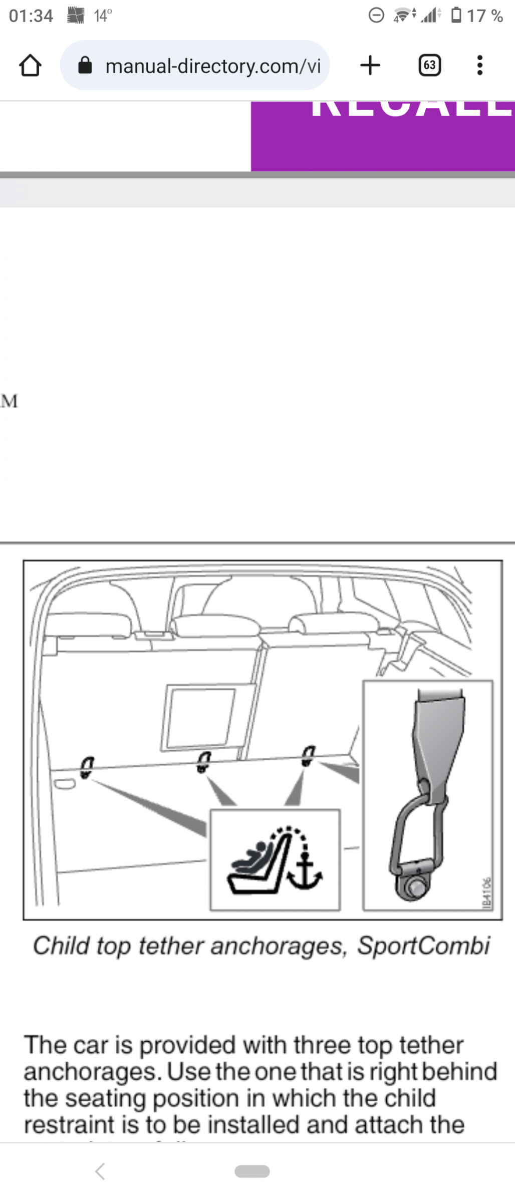

Hallo zusammen,
ich bin auf der Suche nach einer Möglichkeit den oberen Gurt Anker für Kindersitze in meinem 9-3 SC nachzurüsten. Viele USA Modelle haben diesen Befestigungspunkt serienmäßig. Die Limousine hat diese Punkte (wenn auch versteckt) serienmäßig auch in Europa.
Einige i-Size Kindersitze ( meistens Kindersitze die lange "mitwachsen" ) benötigen zum Teil diesen Anker.
Nun endlich meine Frage. Hat jemand aus dem Forum in seinem Kombi diese Haken? Sind diese "nur" mit einer Blechschraube in der Rückenlehne befestigt?
Im Anhang Bilder zur Veranschaulichung.

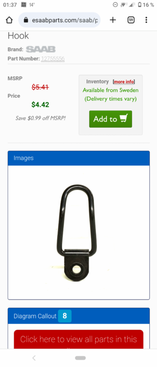

Ich gucke mal ob ich im WIS oder EPC etwas dazu finde ……
Ich hab nur die Nummer der Schraube dazu gefunden, 12755557. Aber ich kann mir nicht vorstellen, dass da eine Blechschraube verwendet wurde. Ich würde da auch eine Einschweißmutter wie für die sonstigen Ankerpunkte des Gurtsystems erwarten. Entweder in der Lehne oder im Wagenboden.

Gerade drüber gestolpert, wenn auch für das falsche Modell: https://saabwisonline.com/a1/9-3/1998/8-body/interior-equipment/bulletins-si-mi-interior-equipment/855-1900-availability-of-child-tether-anchorages/

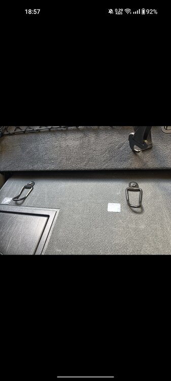

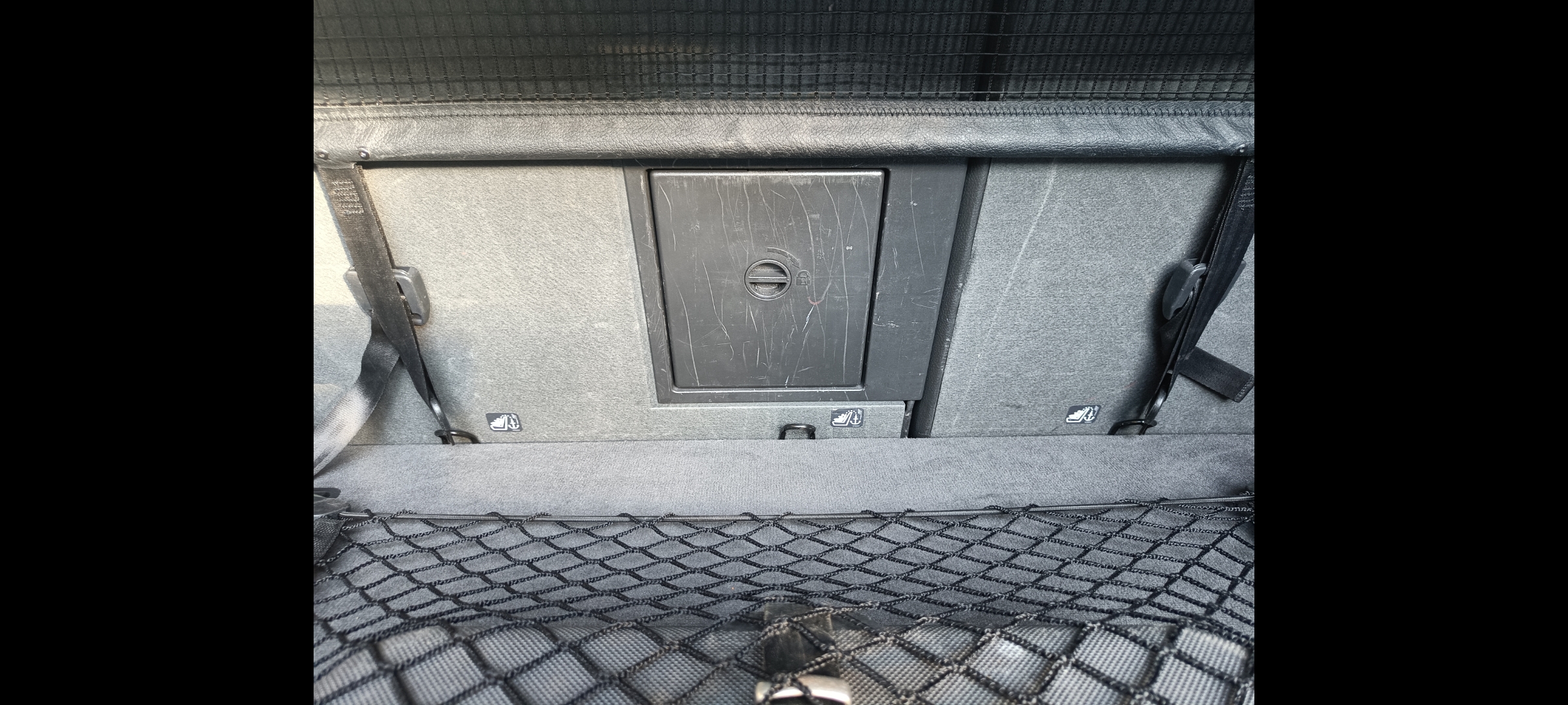

Also ich habe die im 2011er drin.
Nur ein Bild kann ich momentan nicht machen, da ich im Urlaub bin. Würde es dir in 14 Tagen reichen?

Ich habe weiter recherchiert und festgestellt daß es nur eine Ersatzteilnummer für die Sitzrückwand (ohne integrierten Kindersitz) gibt. Daher gehe ich davon aus, daß ein Gewinde unter der Verkleidung serienmäßig ist. Jetzt muss ich nur noch herausfinden was für ein Gewinde es ist und mit einer Nadel die Stelle finden. Vielleicht hat ja jemand ein Bild von der Schraube.

Hat du mal unten hinter die Rückenlehne geschaut? Gerade wenn sowas erst später eingeführt wird, bietet es sich an nicht in das dünne Blech der Lehne zu gehen sondern in den Holm, der eh schon stabil genug darin muss um Lehne und Gurtschlösser zu tragen.
Ganz genau so sieht es aus.

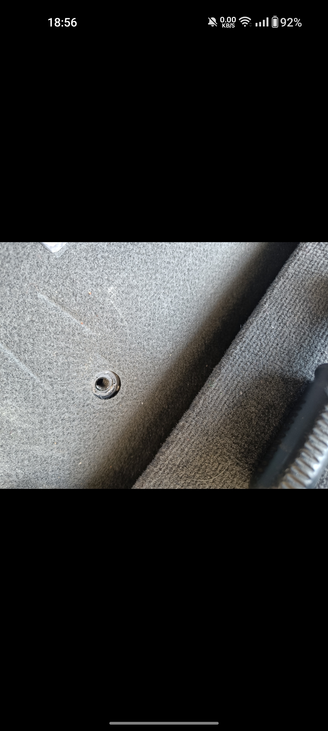

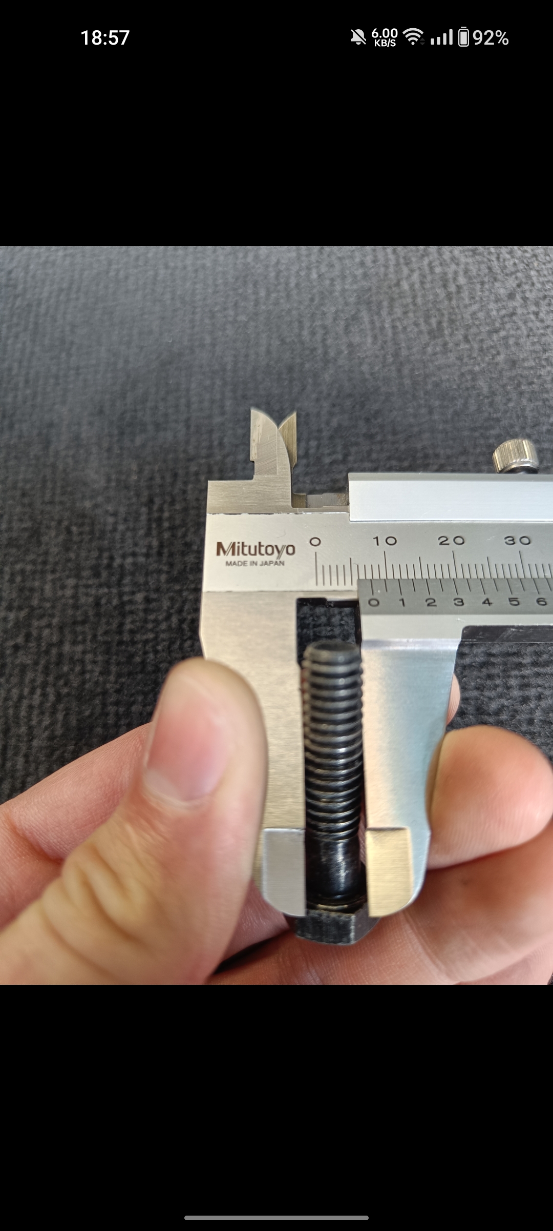

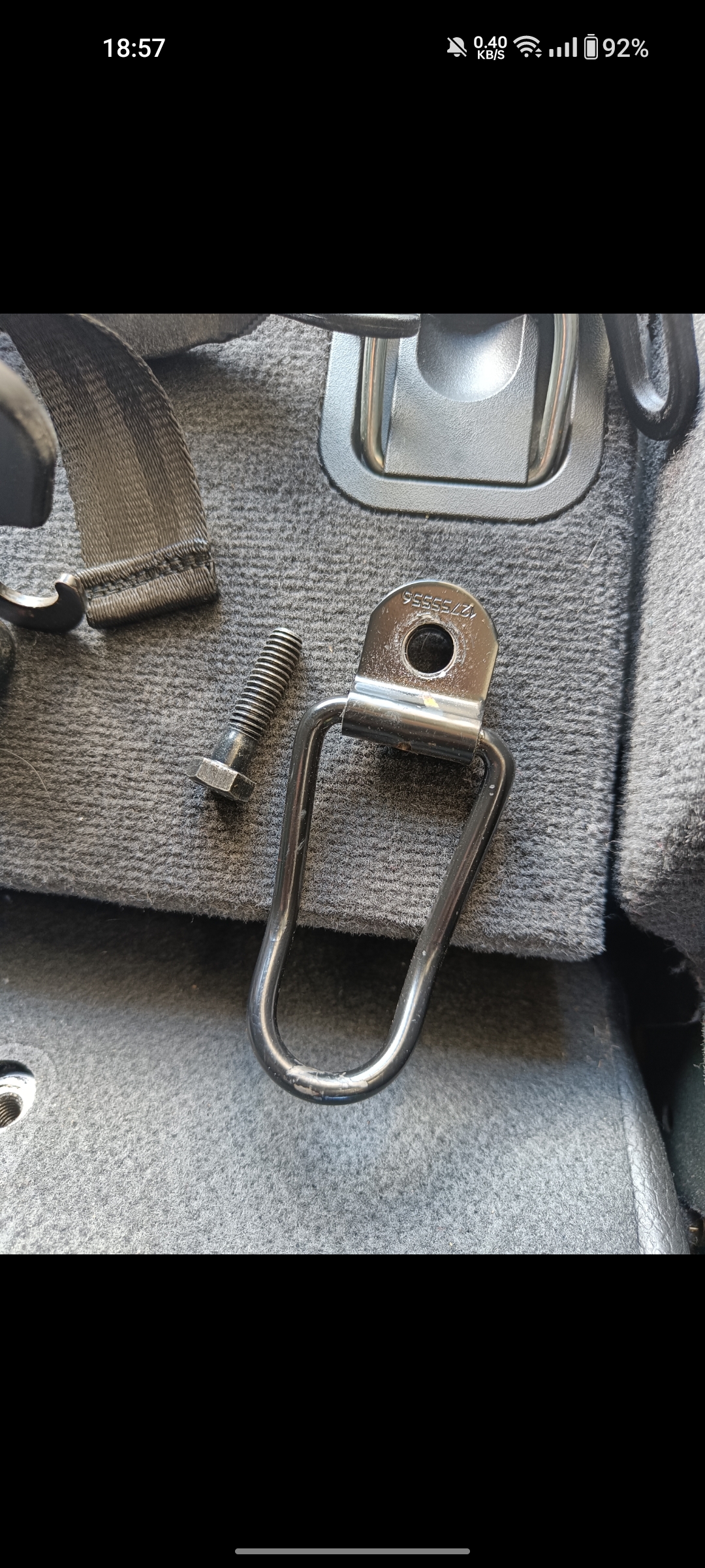

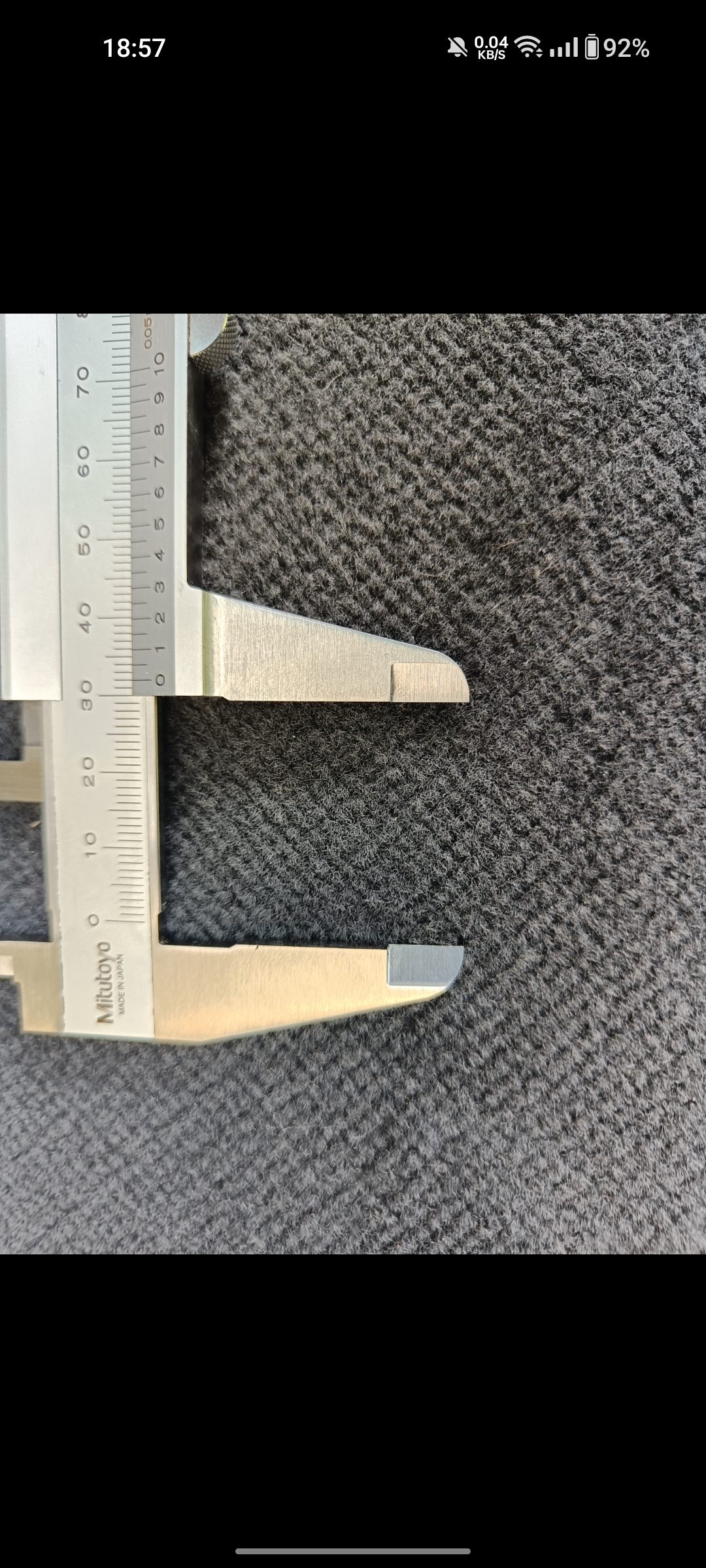

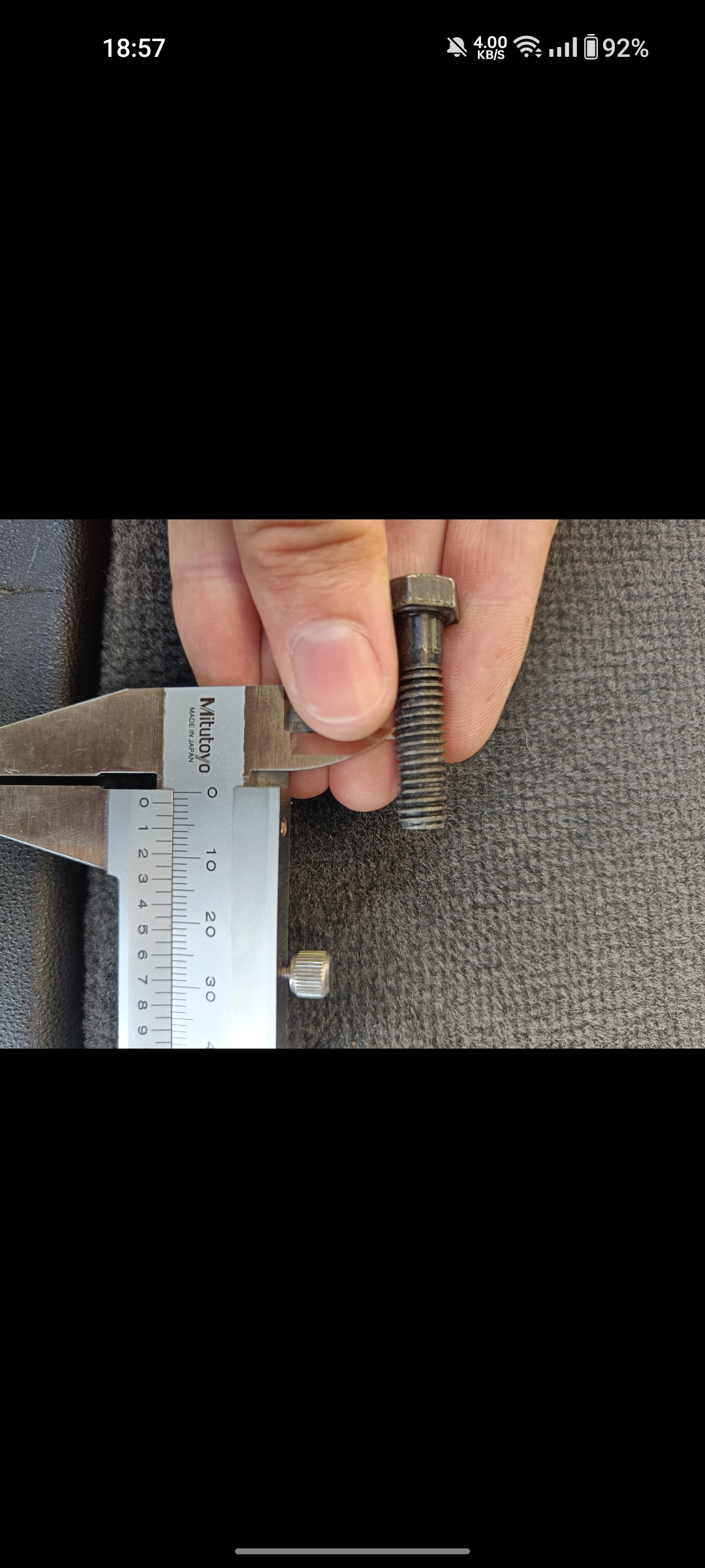

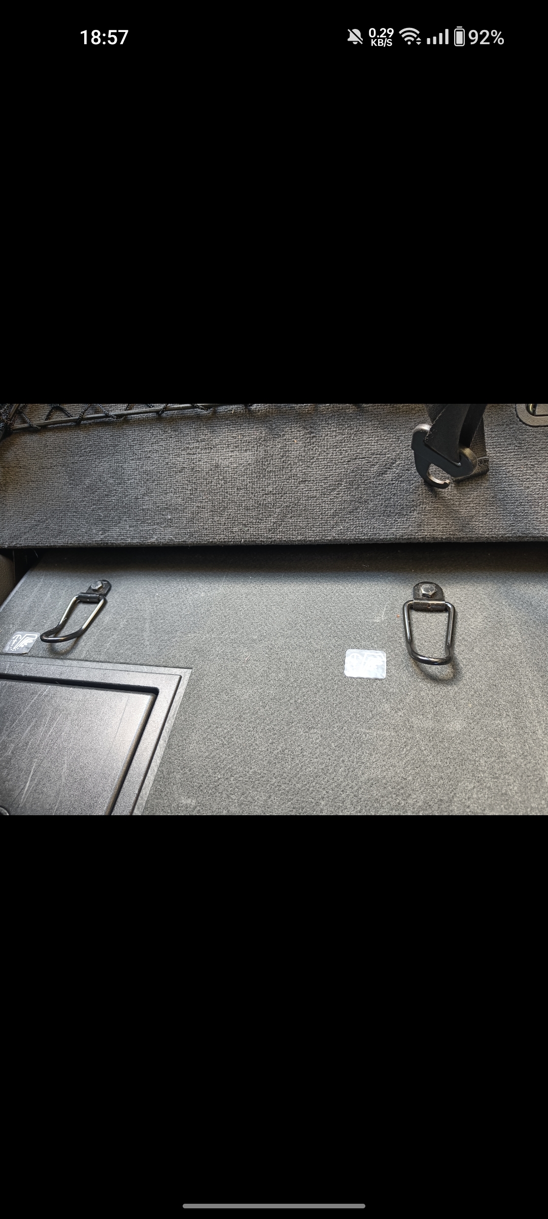

Da ich spontan zwischendurch nach Hause musste, sind ja nur 300km, gibt es die Bilder etwas früher:biggrin:
Ich Frage nur mal ganz doof, die Lehnen hast du umgeklappt und nachgeschaut? - weil man kann die Halterungen auch nach unten wegklappen, dann verschwinden diese.
Screenshot_2023-07-26-18-56-44-41_92460851df6f172a4592fca41cc2d2e6.thumb.jpg.6c1da939e6571e0330cd4a6896e383cd.jpg
Screenshot_2023-07-26-18-57-23-12_92460851df6f172a4592fca41cc2d2e6.thumb.jpg.afc2f9f33b4604c715036dcbaa9c25e8.jpg
Screenshot_2023-07-26-18-56-57-67_92460851df6f172a4592fca41cc2d2e6.thumb.jpg.e8a46d52ccabb6c18fa005f98aec6ddf.jpg
Screenshot_2023-07-26-18-57-13-51_92460851df6f172a4592fca41cc2d2e6.thumb.jpg.4fa09d5334d1de83c122a4a547837b70.jpg
Screenshot_2023-07-26-18-57-09-56_92460851df6f172a4592fca41cc2d2e6.thumb.jpg.49686e3bf96df2740d7fd3273cfa3aa5.jpg
Screenshot_2023-07-26-18-57-01-63_92460851df6f172a4592fca41cc2d2e6.thumb.jpg.0e67e0b57d3fc7dcf04cc3f299e68387.jpg
Screenshot_2023-07-26-18-57-06-40_92460851df6f172a4592fca41cc2d2e6.thumb.jpg.f921e0e843c30569475927d83f8b8fa5.jpg
Das ist großartig, vielen, vielen Dank für deine Mühe. Ich weiß es sehr zu schätzen.
