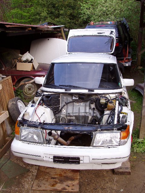

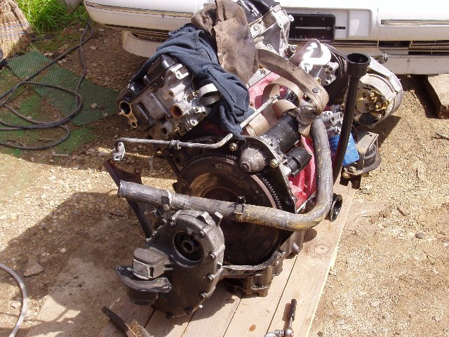

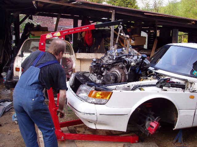

Nach dem ich gestern morgen einen 900S Motor Bj 1992/93 mit ca. 70'00km gekauft habe und anschliessend noch eine Spritztour mit dem neuen 9-7x gemacht habe ging es am Nachmittag unter fachkundiger Anleitung ans Werk. Motor muss ersetzt werden. Zum guten Glück fand sich kein Rost im Antriebswellentunnel. Das Tagesziel, den Motor ausgebaut zu haben, wurde erreicht.

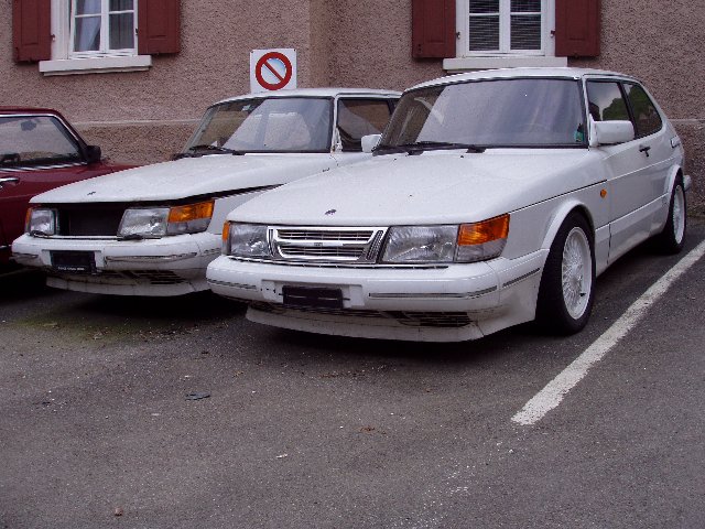

Ich finde diese schweizer Aeros in weiß ja immer noch rattenscharf!!!
Weiterhin viel Erfolg und ich freue mich auf eine schöne bunte Bilderstory
Alex P.
@grizzly:
Juhee noch so eine weisse Perle. :) Was für einer ist Deiner (Jg.)?
Gruss Egon
(meiner wird demnächst vorgeführt und dann darf er auch wieder auf die Strasse;) )
@ Alex P.: werde mein bestes geben. Sollte ja mal an meiner Homepage basteln, da ist sicherlich noch genug Platz für Fotos....
@ Egon: mein Aero ist 1989 in Finnland bei Valmet gebaut worden!!!
Heute Abend wird der 900er Motor modifiziert. Von 900S auf 900 Aero. Bosch statt Lucas, und das Getriebe drunter geschraubt. Die Kugelgelenke werden auch noch ersetzt!
@ grizzly: So wie ich das entziffern kann aus der Chassis-Nummer müsste das Arlöv / Schweden sein.
Gruss Egon

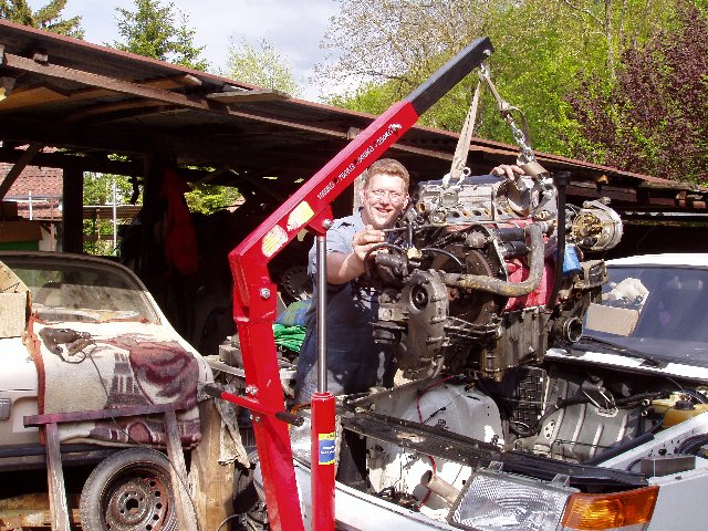

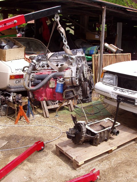

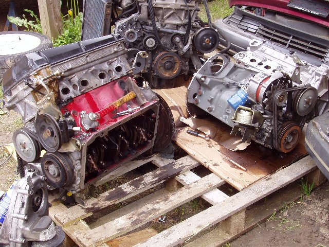

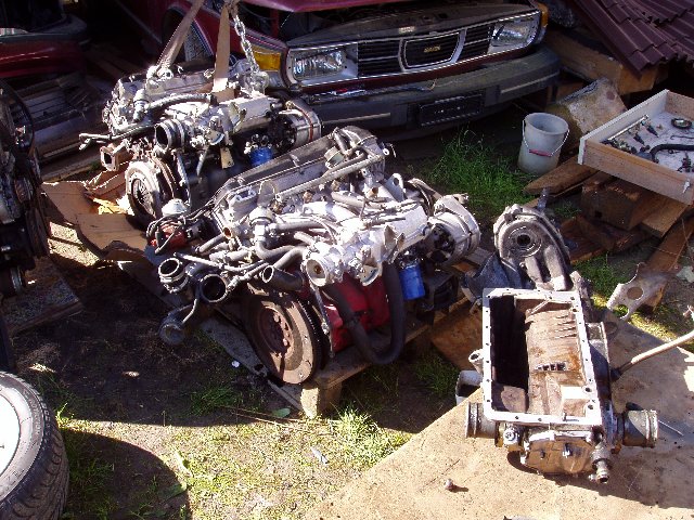

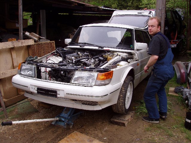

nun wurde gestern der Motor teilweise um- und wieder eingebaut. Getriebe wurde vom alten Motor gelöst und am neuen Motor, aus einem 900S Bj 92 mit ca. 70'000km, nach einer kleinen Reinigung und neuer Dichtung, wieder angebaut. Der hinterste, unterste Bolzen am Abgaskolektor war ja gebrochen, sodass wir den Bolzen ausbohren mussten und anschliessend, nachdem das Gewinde geschnitten war, einen neue Schraube montierten. Dies ist nur ein kleiner Einblick in die Tätigkeiten wärend des Motorenwechsels. Der Einbau des Motors, erfolgte mittels fachmännischer Hilfe. Doch unser Wirken wurde jäh, durch eine grosse Gewitterfront gestoppt. Sodass wir in unserer Open-air-Garage nicht mehr weiter schrauben konnten. Aber bis Ende des Monats schaffen wir es hoffentlich den Wagen wieder fit zu machen....!
Anbei die neusten Fotos!
