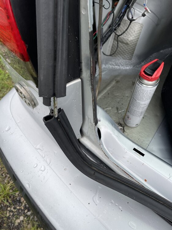

Hi in die Runde, weiß jemand wie man diese Stelle am Blech dicht bekommt? Klar erst mal Rostschutzbehandlung, aber egal was ich anstelle (habe sogar die ganze Dichtung versetzt damit die beiden Enden nicht genau da aufeinandertreffen) es sifft wieder durch wenn das Wasser entlang der Ablaufrinne läuft.

Ist der Stoß denn nicht normalerweise unten in der Mitte?
Ich hab mich auch gewundert. Dürfte aber seit Jahren da sein so wie es gammelt. Habe das gummi gestern schon umgesetzt, aber egal wie, das Wasser läuft trotzdem an der Stelle rein. Das Blech scheint da etwas angefressen zu sein, die Kante nicht ganz gerade. Nur wie stellt man das jetzt am elegantesten an das dicht zu bekommen?
Mein erster Gedanke wäre eine neue Dichtung (vom Schlachter) und dann mit viel Fett rundherum wieder aufdrücken.
Das Fett darf für die Lokalisierung fett dick aufgetragen werden.
Deine Gummidichtung wurde bei „Bastelarbeiten“ beschädigt - kann ein Haarriss sein. Gummi u. Rost können sich sehr gut verbinden……..

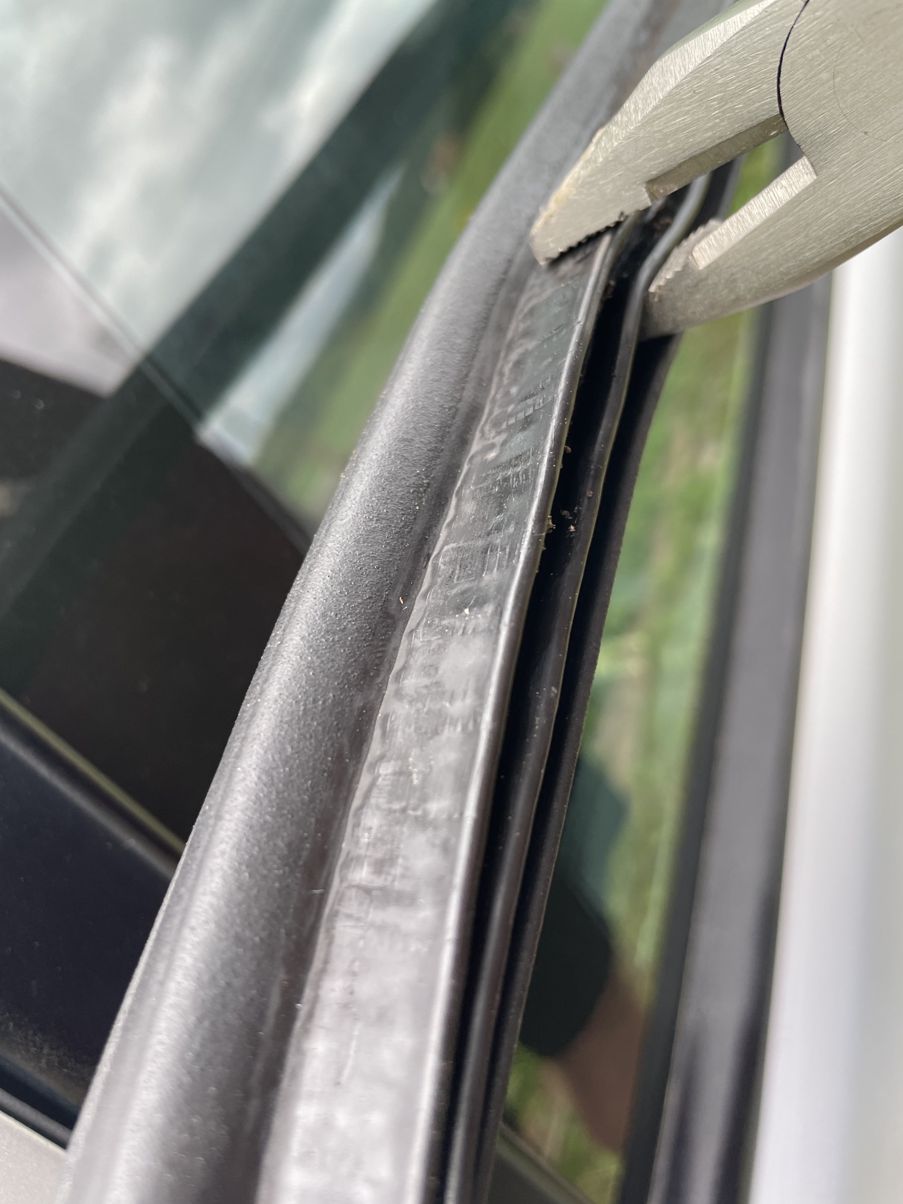

So die Lösung war dann doch erheblich simpler. Das Alu-U-Profil der Dichtung war schlicht zu weit aufgebogen. Alles wieder mit der Zange in Form gebracht - dicht! Zumindest eine undichte Stelle weniger so scheint es für den Moment.

Die Dichtung ist über die Jahre geschrumpft. Und bist Du Dir mit dem „Alu“ als Profil sicher? Ich kenne da eigentlich nur dünnen Stahl, und der gammelt irgendwann auch.
Der Stoß gehört unten in die Mitte, wie Flemming schon angemerkt hat. Und zwar so, dass die beiden Enden ineinandergesteckt sind. Da kann man auch mit etwas Sekundenkleber nachhelfen.
Vorschlag: Reiß die Dichtung komplett raus, kümmere Dich um eventuellen Rost am Flansch, und fange unten in der Mitte zu beiden Seiten an die Dichtung wieder aufzustecken. Das ist eigentlich die falsche Vorgehensweise. Sie wird zu kurz sein, aber versuche sie erst nach den Ecken, wenn es wieder nach oben geht, in die Länge zu ziehen.
Alternative: Besorge Die ein Stück ähnliche Dichtung (Schrott/ Schlachter/ …) und flicke damit den Zwischenraum. Auch hier hilft Sekundenkleber um das Gummi zu verbinden.
Der wird doch hart. Oder gibt es da auch flexible? ich hätte jetzt Kövulfix genommen. Oder einen anderen Gummikleber, was man halt da hat.
danke für die Hilfe. Das Gummi ist jetzt so montiert dass der Stoß unten in der Mitte ist und nach der Zangen Aktion kam auch kein Wasser mehr. Jetzt mal die Nacht abwarten. Sind ja wieder schwere Regengüsse angesagt. Wenn es morgen trocken ist, bin ich erst mal glücklich.

Der wird doch hart. Oder gibt es da auch flexible? (...)
Das stimmt natürlich. Aber die Verbindung ist so stabil das eher das Gummi neben der Klebenaht reißt.
Sekundenkleber haben wir in meinem alten Lehrbetrieb für solche Zwecke benutzt, und wegen undichter Verbindungen sind keine Wagen zurückgekommen. :biggrin:
Flexiblen Sekundenkleber kenne ich keinen, aber eigentlich ist es so wie Du sagst, „was man halt da hat“.
Hier war wichtig das in dem senkrechten Bereich der Heckklappe kein 3cm Spalt bleibt. Das könnte undicht sein …
