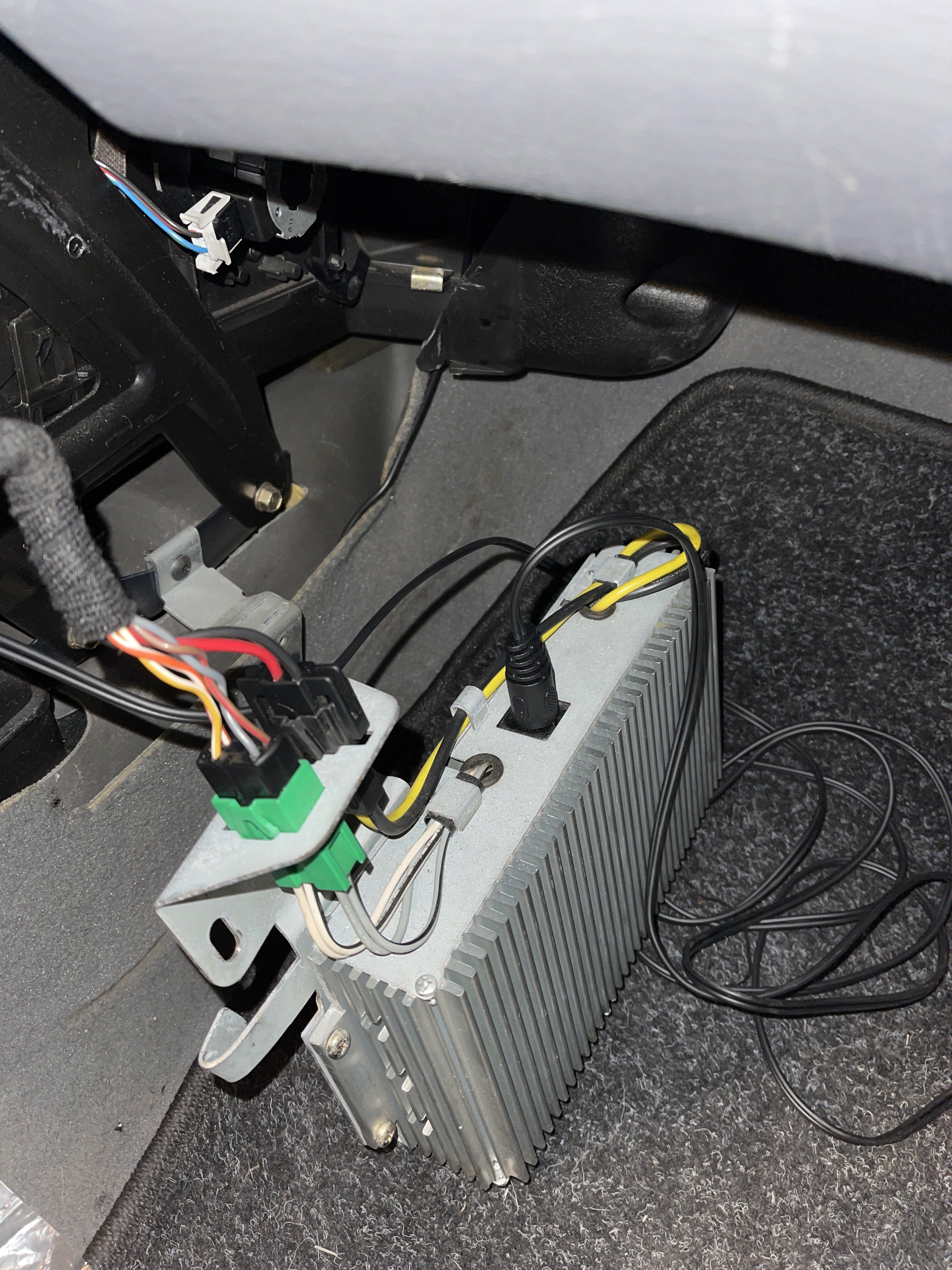

Ich habe mich nun erneut an mein kleines Projekt herangesetzt, und mich dafür entschieden, den Verstärker einzubauen bzw. es vorläufig zu testen, ob es so klappt.
Bei der Saab-Werkstatt in der Nähe haben wir gemeinsam ein altes Radio mit meinem Verstärker angeschlossen, Lautsprecherkabel an die Kabel in den Türen gehalten, und siehe da: Es klappt.

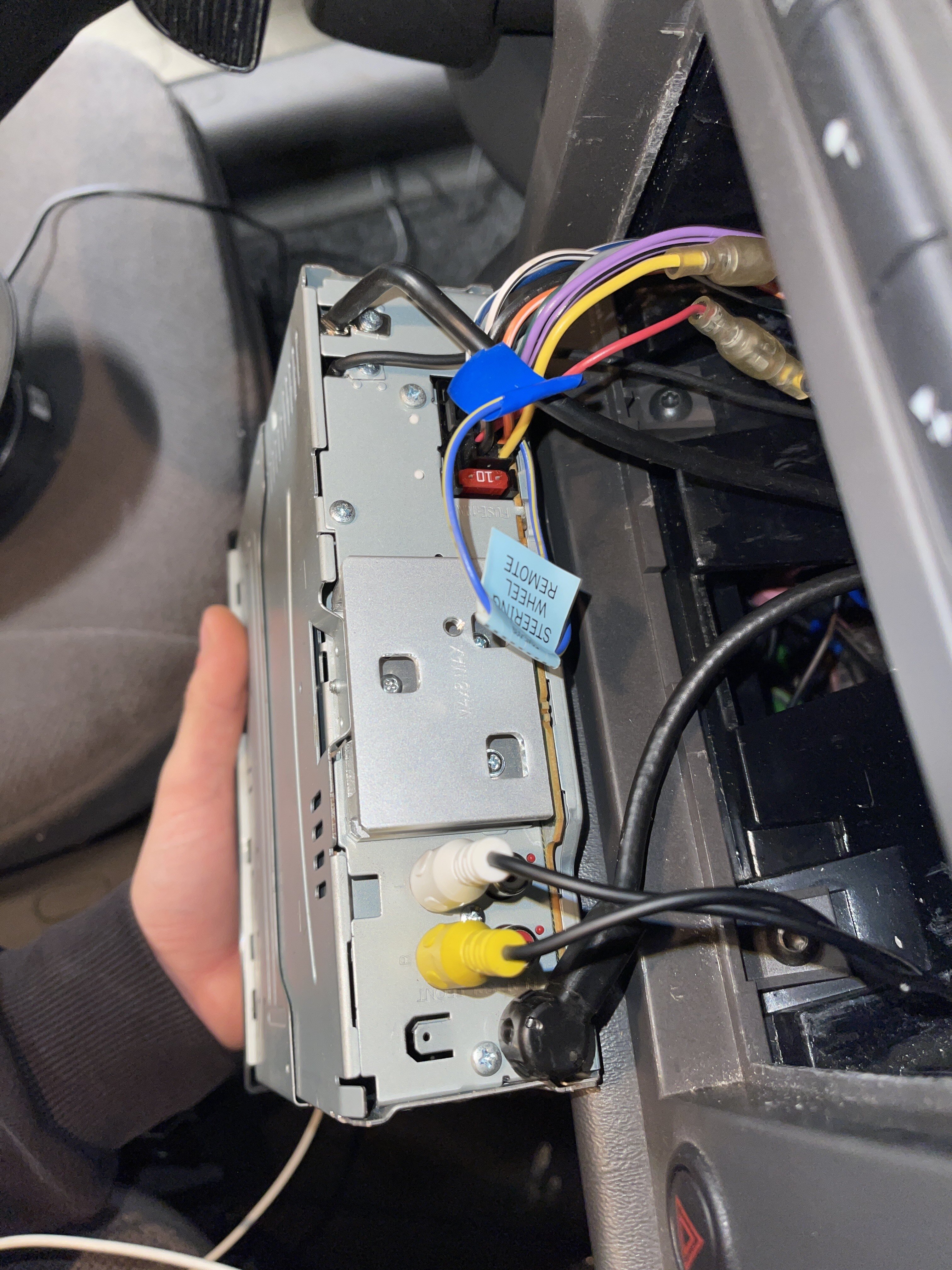

Dann wollte ich es an meinem Radio Zuhause probieren.

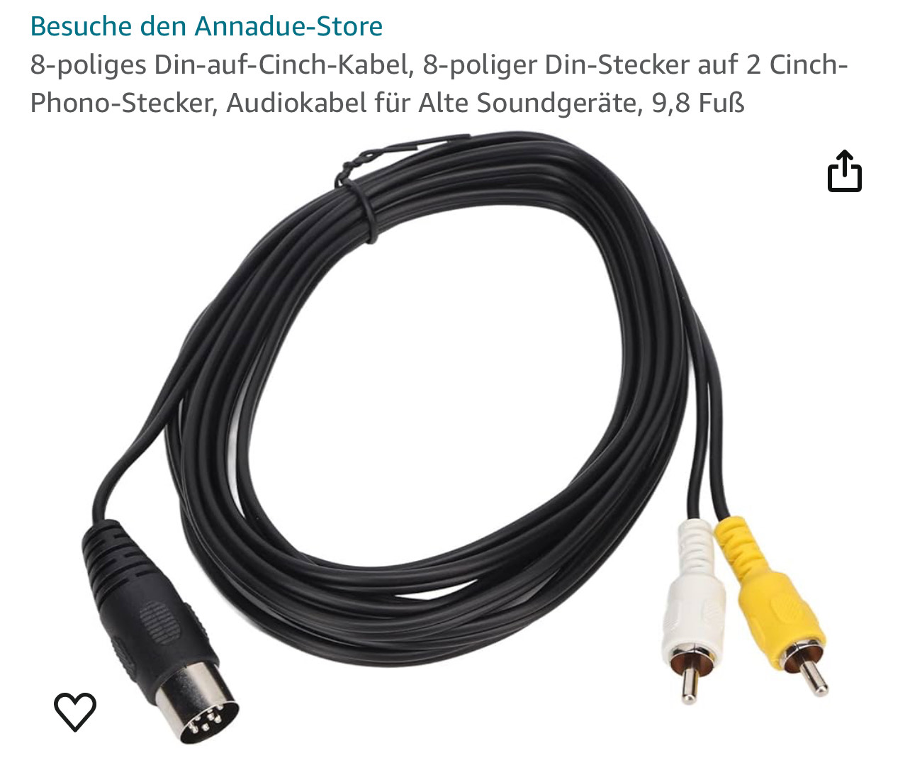

Ich habe mir dafür einen Adapter von 8-DIN auf 2-Cinch besorgt und wie zu sehen angeschlossen (siehe Anhänge).
Meine Lautsprecher habe ich dann an die Kabel in der Tür gehalten und geschaut, ob sich was tut. Ohne Erfolg.
Sehe ich irgendwie den Fehler nicht?
Geht es vielleicht mit meinem Radio nicht?

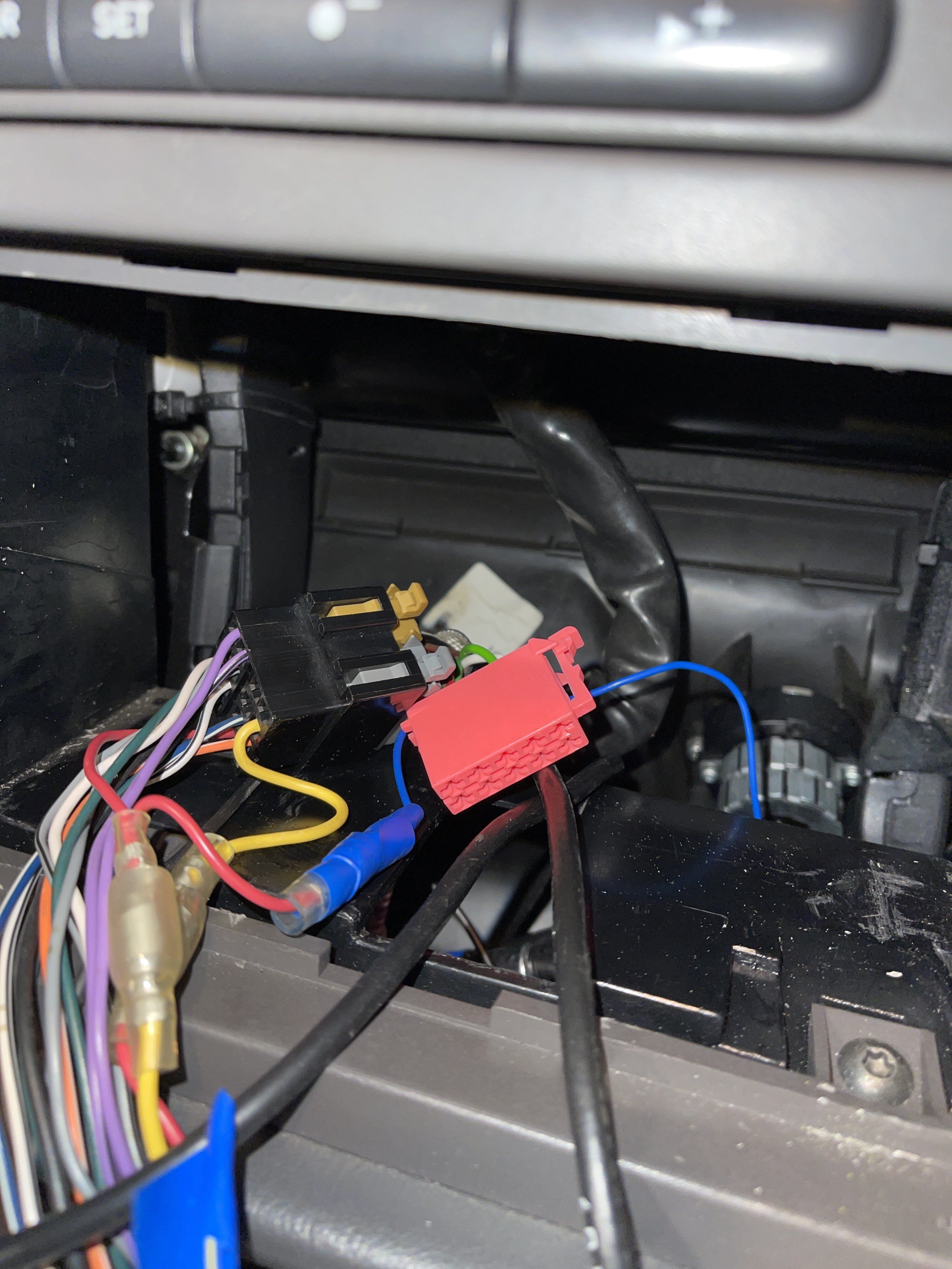

Ich sehe an deinem Verstärker Plus, Minus, die Lautsprecherkabel und am Diodenstecker den Eingang.
Mir fehlt aber die remote-Leitung damit der Verstärker sich einschaltet. Sollte im Diodenstecker geführt sein.
Bearbeitet von thadi05

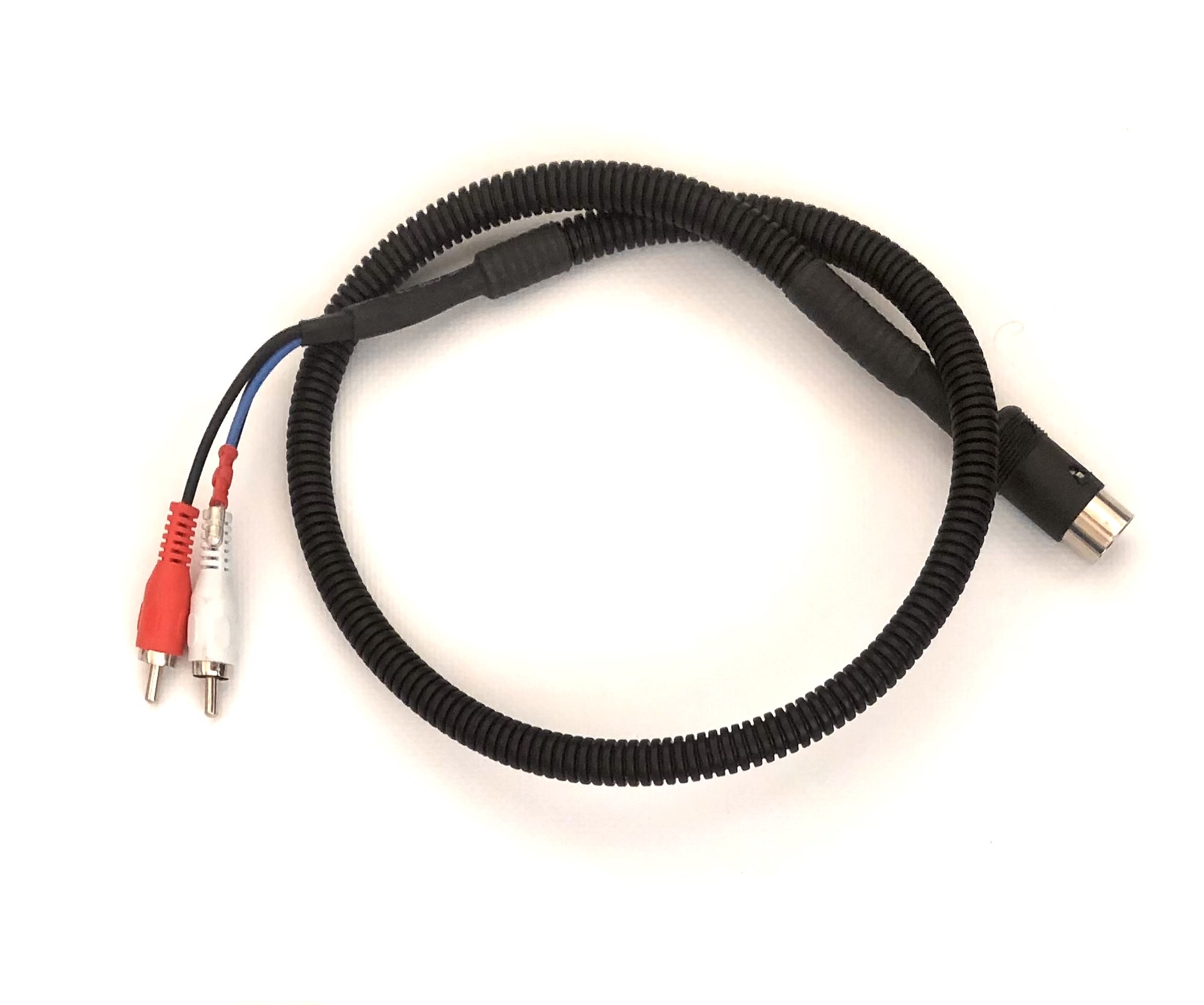

Hier ist mal so ein Kabel:
Der blaue Anschluß ist das remote-Signal, z.B. auch für die elektr. Antenne.
Der mittlere Pin des Diodensteckers schaltet den Verstärker ein wenn 12 Volt ankommen.IMG_0376.GIF.1e647a27c8c2cf26157b4b5696250cfb.GIF

Ist das nicht das Kabel, welches ich gekauft hatte?
Nur bei mir ist es weiß und gelb im Radio.
Nein, ist es nicht. Du brauchst ein extra Kabel welches am Radio z.B. von der Antennensteuerung zum mittleren Kontakt des
Diodensteckers.geht. Ich habe das mal rot eingekreist.
1713299438118.thumb.jpeg.5257ff8142151712b2fdd92b40f578c8.jpegIMG_0376.GIF.a65f9b0e61383cff40dd0200d5ed651f.GIF

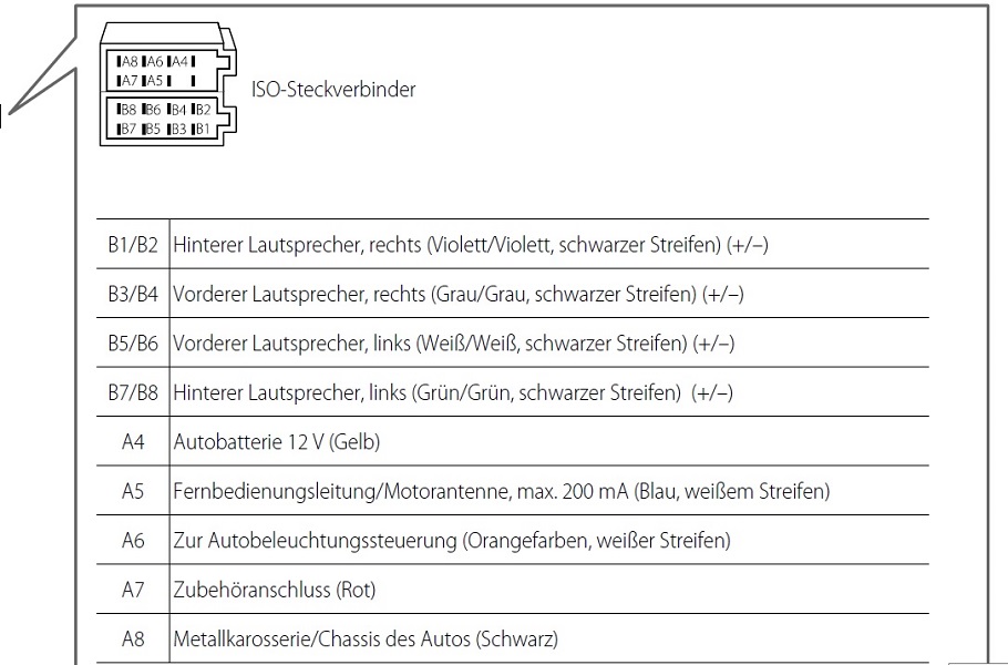

An deinem Radio ist der Anschluss A5 für die Steuerung:
[ATTACH alt=1713299438118.jpeg]271225[/ATTACH][ATTACH alt=IMG_0376.GIF]271226[/ATTACH]
Vielleicht blöde Frage, aber wo stecke ich das denn an?
Ich habe doch schon ein Kabel vom Verstärker zum Radio gelegt.
Oder ist das das Falsche, und ich muss mir das kaufen wie du geschickt hast, und dann mit meinem tauschen?
Du hast die Audiokabel zum Verstärker gelegt. Wenn in der Mitte des Diodensteckers keine 12 Volt ankommen dann schaltet sich der Verstärker nicht ein. Bei deinem Kabel zum Verstärker fehlt eben diese Leitung.
