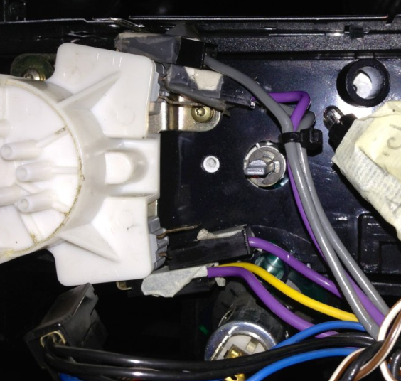

Wofür so ein Urlaub doch alles gut sein kann. Langsam werden die Baustellen weiniger. Obwohl immer mal wieder was dazu kommt. JEtzt gerade wollte ich mein Armaturenbrett wieder einbauen und mußte feststellen, dass meine Belüftung nicht geht. Egal was ich schalte oder drehe, nichts läuft. Bekanntes Problem oder bin ich wieder mal ein Sonderfall? In der Suche habe ich nichts gefunden.
Stecker falsch gesteckt? Sicherung durch? Lüfter mal direkt bestromt...?
Geht schon etwas weiter. Lüfter an und für sich ist heile. Lüftung läuft jetzt immer Vollgas auf der einen Stellung oder überhaupt nicht.
Siehe#2: Stecker an Luftverstellung falsch gesteckt
Gibt es da einen Belegungsplan, wäre ja zu einfach. Zwei Mikroschalter mit jeweils drei Anschlüssen sehe ich.
Danke, werde ich moren gleich testen.
Beachte auch dass 2 Kontakte/Stecker frei bleiben.
hat alles mal wieder länger gedauert. Lüfter geht wieder, war wirklich nur falsch gesteckt. Muß mir wohl beim Radio einbauen ein KAbel abgegangen sein und dann habe ich es einfach an die falsche Stelle gesteckt.
