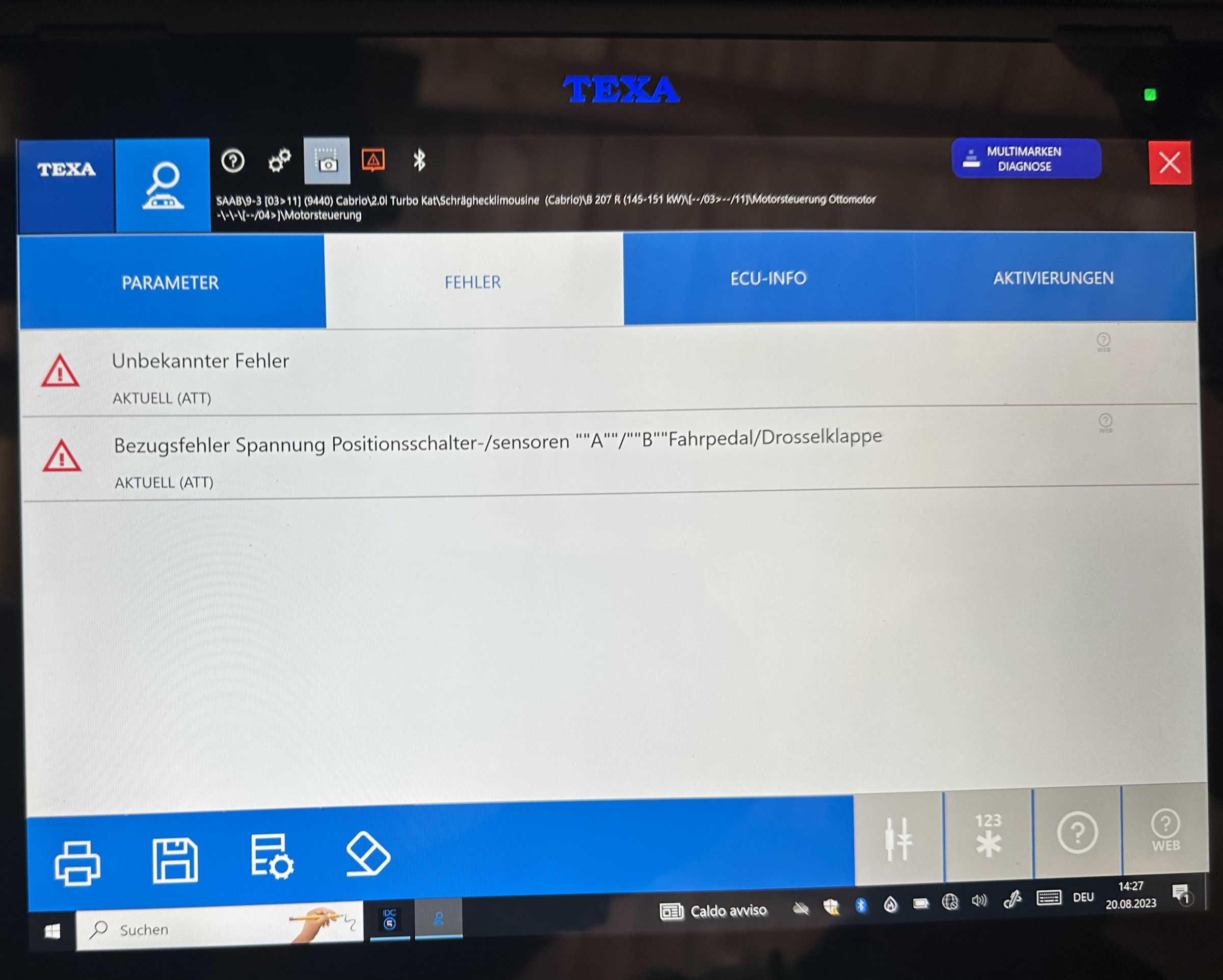

Nach dem mich mein schönes Cabrio nun seit ca 8 Jahren und 60 000 km treu begleitet und immer gut von mit gewartet wurde gab es vorgestern ein Problem in Bozen.
2005 Cabrio 2.0.Turbo Benziner mit 210 Ps, aktuell 155000 km
Es fing zunächst den Berg rauf zu ruckeln an, verlor an Leistung lief dann nur noch im Notmodus. Irgendwann bekam er wieder soviel Kraft, dass wir es zunächst in unsere Pension zurück schafften.
Der ADAC meinte nach aus lesen des Problems, vermutlich die Drosselklappe. Er löschte den Fehler und ich machte eine Probefahrt, zunächst lief er ganz normal, aber nach einen KM kam das Problem zurück. Am nächste Tag brachte ich ihn in eine nahe Werkstatt, diese konnten/wollten nicht helfen, lasen den Fehler aber nochmal aus und meinten auch die Drosselklappe. Da sie diese aber nicht so schnell besorgen konnten, musste ich ihn dort stehen lassen. Er wird irgendwann vom ADAC nach Hause gebracht.

Tritt das Problem nur bei "Fußgas" auf oder auch wenn du über den Tempomat Gas gibst? Möglich wäre auch ein defektes Gaspedal welches ein unplausibles Signal an das Steuerteil gibt und dieses zum Notlauf veranlasst.

Der Mechaniker vor Ort, hat mit seinem Tech2 und drücken des Gaspedals im Leerlauf und bei laufenden Motor gemessen, er hat gesagt er würde bei der Drosselklappe beginnen den Fehler zu suchen.
Leider wurde das Problem mit der Fehlermeldung „Batterie lädt nicht“ noch nicht gefunden, dieser kommt immer ca. 30 Sekunden nach dem Motorstart. Hat aber scheinbar keine Auswirkungen.
Wenn er ein Tech2 hat, hätte er die Klappe gleich testen können. Die kann man damit nämlich ansteuern. Sprich man sagt der Drosselklappe mach zu X Prozent auf und halte die Position.

Wenn ihr sagt Drosselklappenfehler - meint ihr damit NUR den P0638?
Falls ja, ist es nebst der DK selbst auch der große H42-2 Stecker der Probleme bereitet. In seltenen Fällen liegt es auch am Motorsteuergerät bzw. der Fahrzeugsoftware.
In Kombination mit P2135 ist es zu 90% das Motorsteuergerät.

Ich hatte aus der Toskana 2021 ein ähnliches Problem. Konnte durch eSID aber immer den Fehler löschen, Motor abkühlen lassen und dann nach Hause fahren. Das Steuergerät hatte ich zuerst im Verdacht, von Rey Koxha eins gekauft. Das war es aber nicht, die Drosselklappe war es. Kannst Du selber machen, ich glaube 160€ die Drosselklappe (?), 1h Arbeit und erledigt. Bei der Gelegenheit gleich die „Steuergerätekühlung“ mitmachen dann hält das länger.
Ist alles nicht so dramatisch viel Erfolg!
So der Saab ist dank meines Schraubers wieder da.
So wie es aussieht war es die Drosselklappe, jetzt läuft er wieder.
