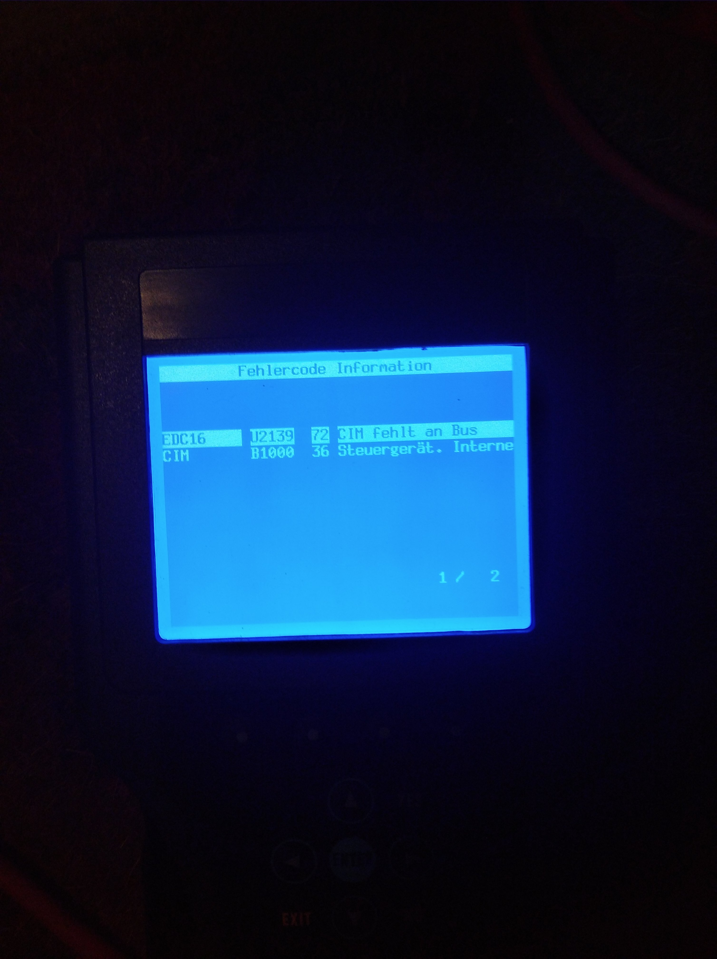

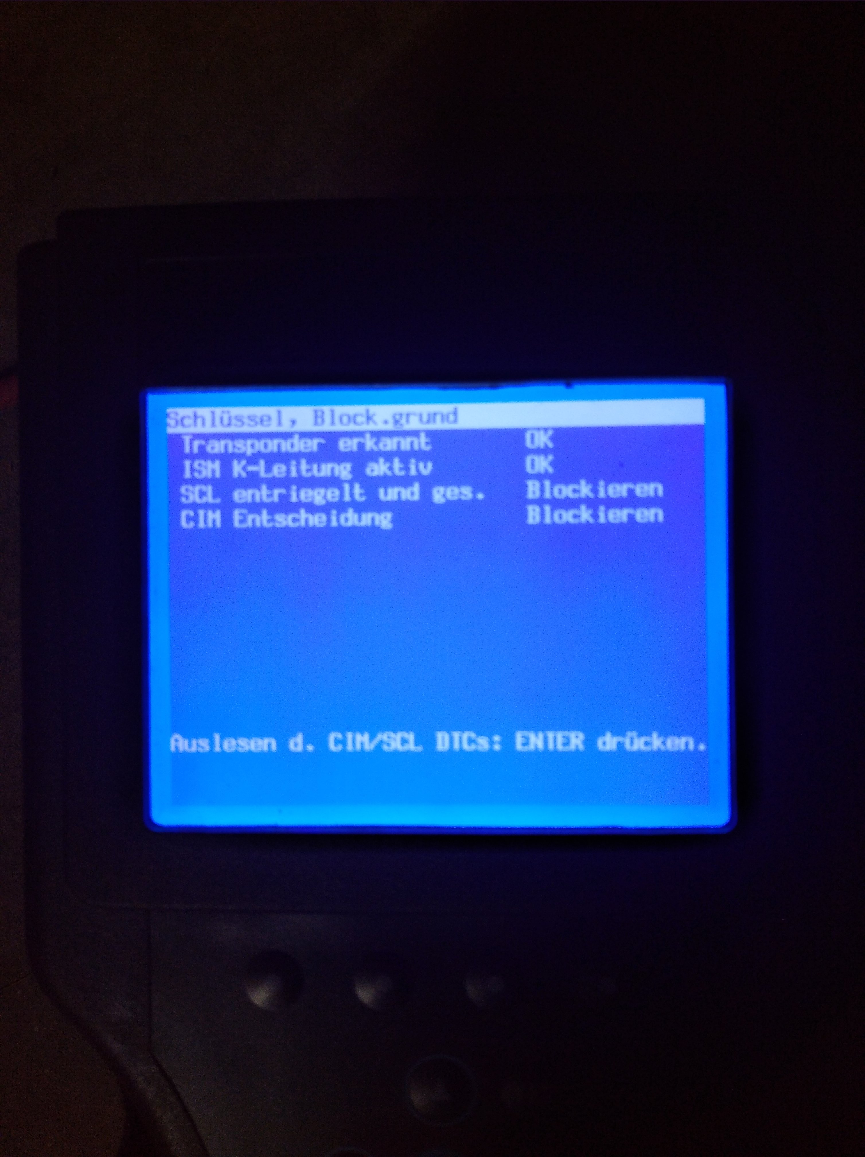

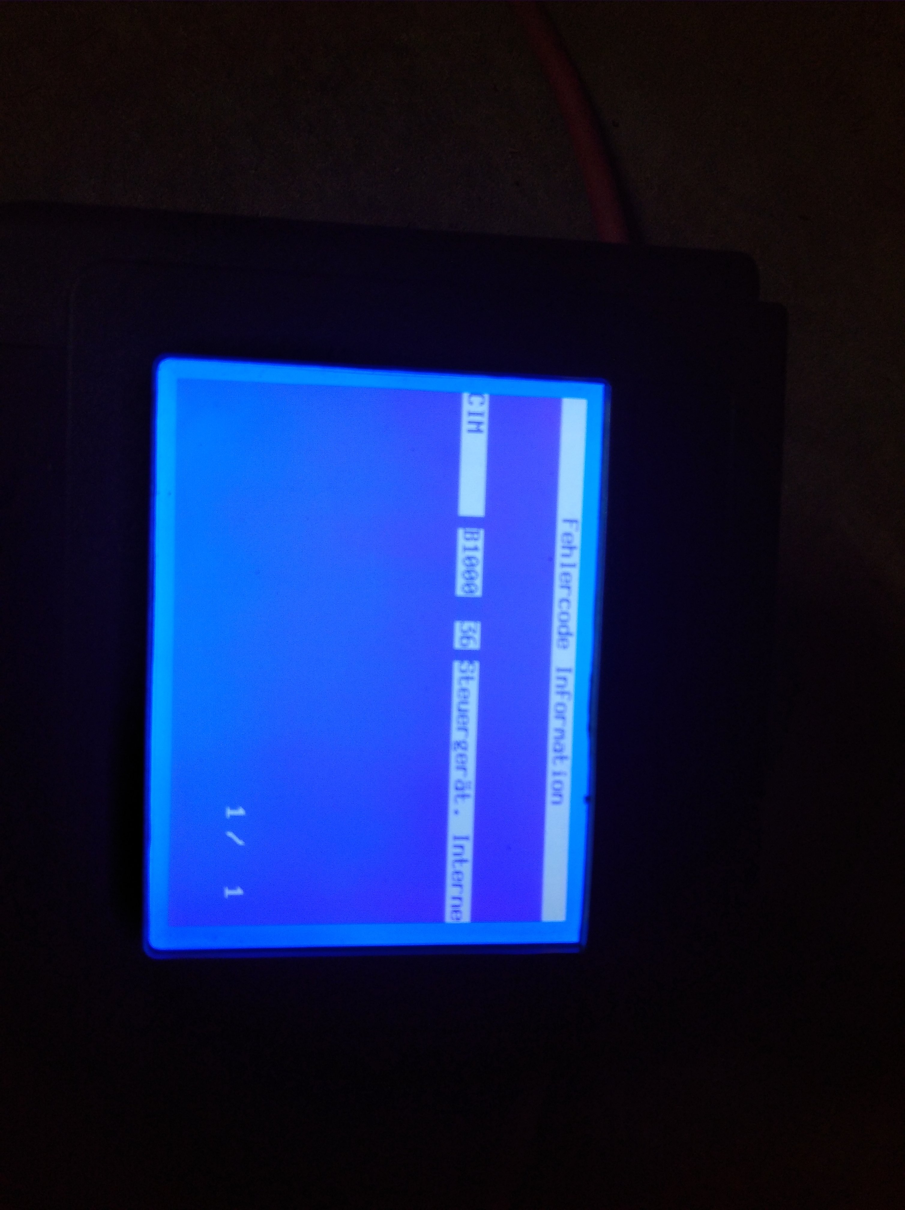

Ich hänge mich jetzt nochmal dran. Habe jetzt das alte CIM wieder eingebaut, da das neu von @DL-SYS gespiegelte den gleichen Fehler hat. Hier muss es ja dann was anderes sein. Ich wollte jetzt versuchen,das CIM ab und nochmal anzumelden, aber es gibt nicht die Möglichkeit ohne den Schlüssel zu drehen und das geht nicht ,bzw. nur über Zwangsentriegelung. Hier weiß ich aber nicht, wie es sich verhält wenn das Tech dann getrennt werden muss. Der Fehler bleibt gleich , in der Anzeige, Lenkradschloss defekt. Dies habe ich abgemeldet und gegen ein anderes getauscht und neu angemeldet. Das hat funktioniert, Fehler bleibt

Update. Nachdem alle Stecker, Kabel etc. mehrmals überprüft worden sind, habe ich mich dazu entschlossen, nochmal ein ander CIM zu organisieren. Habe ein Schlachtfahrzeug mit gleicher Motorisierung gefunden, alle Steuerteile die relevant sein könnten inkl. CIM ausgebaut und mitgenommen.
CIM und Zündschloss getauscht, angelernt und läuft. 1 1/2 Jahre suchen und machen und am Ende doch das CIM was eigentlich nagelneu war. Ist schon etwas unlogisch.
Jetzt stellt sich die Frage , wurde beim spiegeln der Daten von CIM alt auf neu der Fehler mit kopiert und lässt es sich nachträglich nochmals flashen und neu beschreiben?
