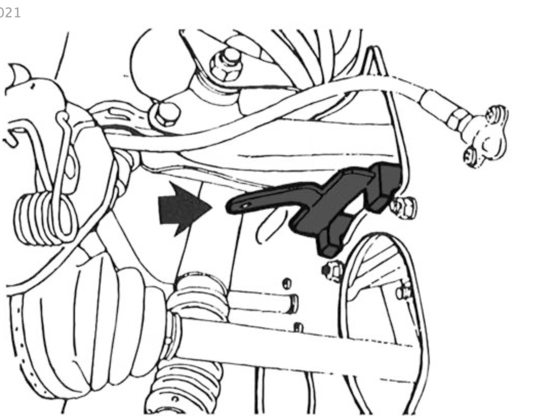

Irgendetwas rumpelt auf Unebenheiten im Vorderwagen. Der Tüv hat vor Kurzem alles gecheckt, aber nichts an Querlenkern etc gefunden. Federn sind auch ganz… ‍♂️
Traggelenke checken.
Federbeine hat Dein 99 übrigens glücklicherweise nicht.
Ok, dann werde ich das nochmal checken.
Ich habe mich schon über die augenscheinliche Konstruktion gewundert.
Sitzen die Dämpfer dann mit ihren Gummis direkt oben in der Karosserie? Na ich werde mal die Unterlagen bemühen.
Es wundert mich, dass der Tüv da trotz hydraulischer Rüttelanlage und Brechstange nichts festgestellt hat.
Um die Traggelenke zu prüfen, muß die Achse entspannt werden (Unterlegewerkzeug).
Für die Prüfung müssen die oberen Querlenker mit passender Unterlage entlastet werden
bei aller Ähnlichkeit gibt´s doch Unterschiede zwischen 99 und 900. So müssen die Querlenker beim 99 NICHT unterlegt werden.
