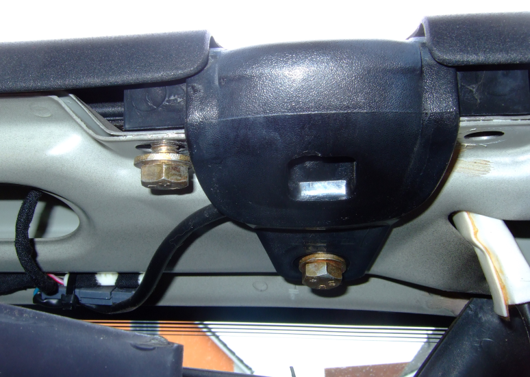

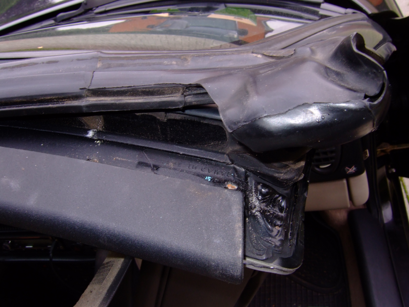

Hm, ist schon 10 Jahre her, dass ich da dran war, und ich hab damals kaum Fotos gemacht, weil ich es recht selbsterklärend fand.
Auf jeden Fall müssen die vordere Gummidichtung abgezogen und die Sonnenblenden und die untere Verkleidung gelöst werden - die zu lösenden Schrauben sind dann meiner Erinnerung nach gut ersichtlich.
Schrauben unter der Dichtung lösen, schon geht die Verkleidung oben unten;-) ab.
[ATTACH=full]229672[/ATTACH]
[ATTACH=full]229673[/ATTACH]
Vielen Dank, das scheint ja eine lösbare Aufgabe. Danke für die Fotos.
