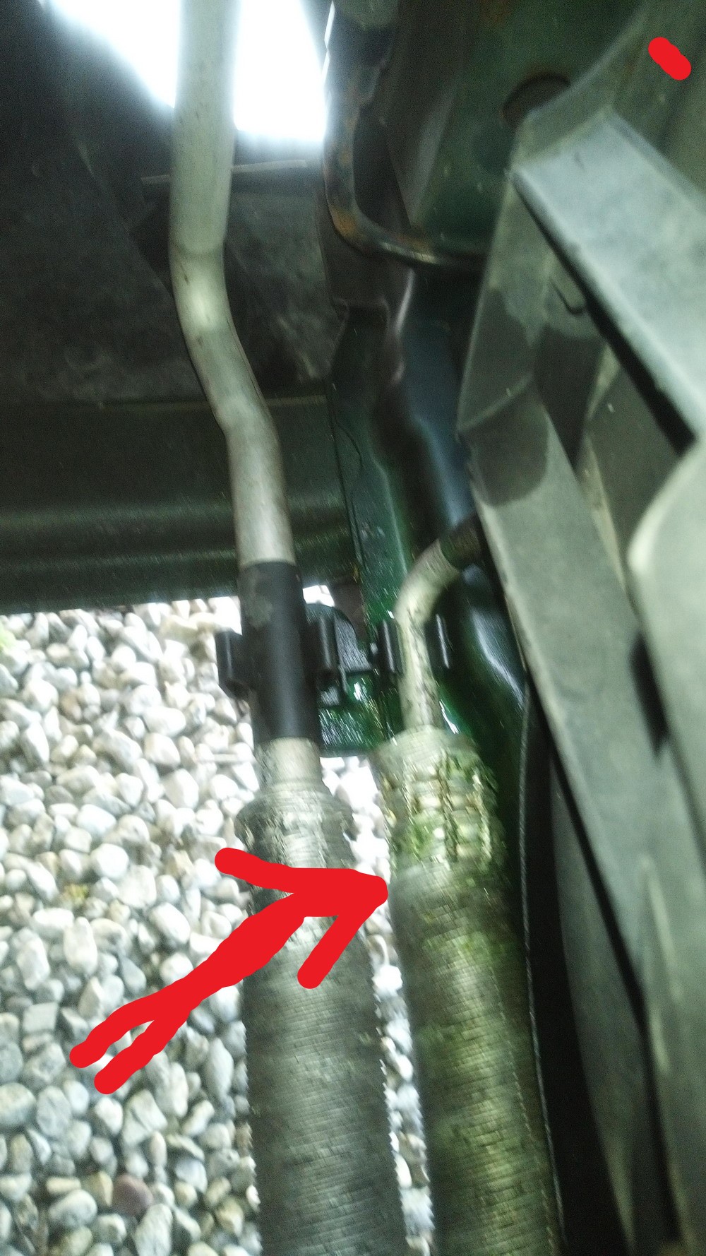

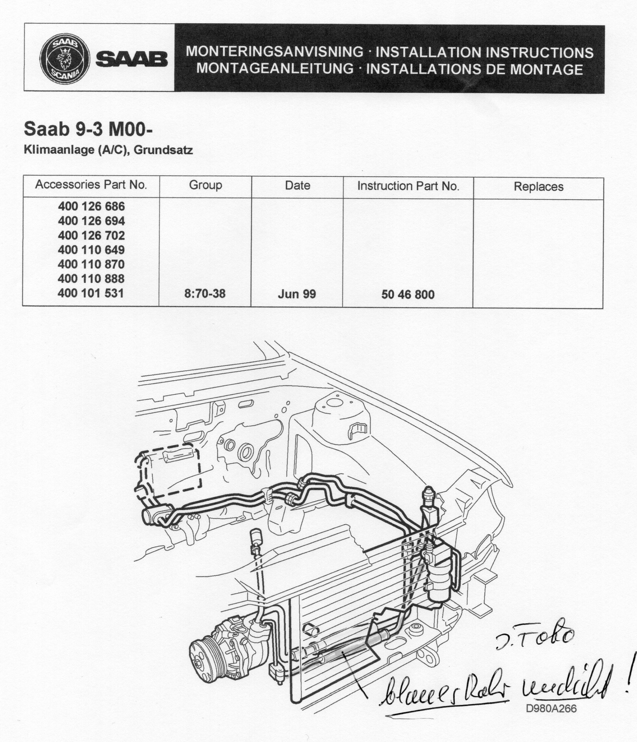

Habe ein Leck am vorderen Rohr der ACC, direkt hinter der Nummertafel. Siehe Foto.Lege noch eine Skizee dazu. Es handelt sich um das vordere Rohr (Einfüllrohr?). Jetzt weiss ich nicht was diese spiralförmige Ummantelung der beiden Rohe bedeutet. Kann das defekte Rohr repariert werden oder muss ich ein neues Rohr besorgen.
Frage: Wenn ja, woher bekomme ich das? Habe gesucht und keinen Lieferanten gefunden.
Kann jemand helfen ?

Danke Flemming, das hilft mir ungemein.
Habe endlich das Rohr erhalten ist eigentlich ein Schlauch mit links und rechts einem Alu-Rohr. Leider ist das dahinterliegende 2. Rohr nicht mehr lieferbar.

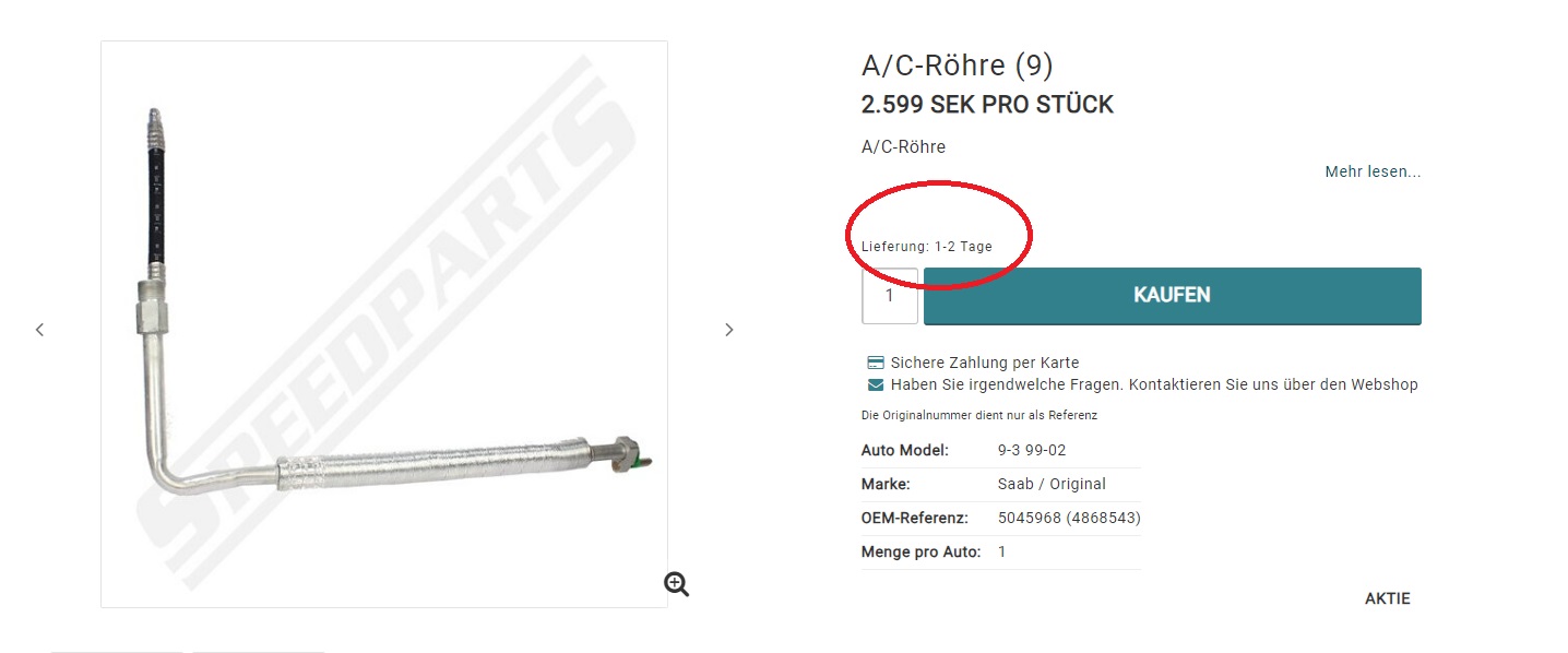

Meinst du die #28?
Also ich hab grad eines bestellt ... sollte am Donnerstag da sein. Soweit ich weis sind die bei allen 9-3i und 902 gleich
Das oben markierte "blaue Rohr" habe ich erhalten. Jenes, das dahinter läuft ist nicht lieferbar. Versuche esüber einen Freund in Schweden. Vielleicht findet er dieses Rohr.
Genau das hab ich mir bestellt..
Hallo Draken, wo hast Du das denn bestellt? Bitte Lieferant bekanntgeben.
Danke habe es schon gefunden.
