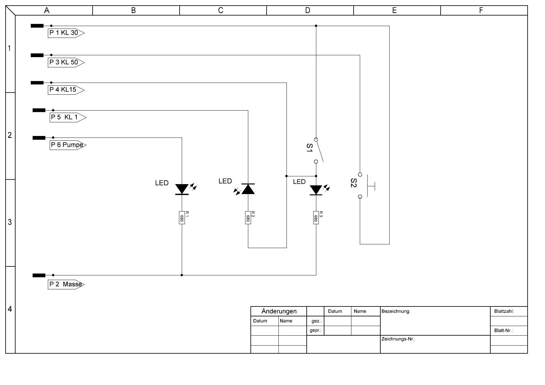

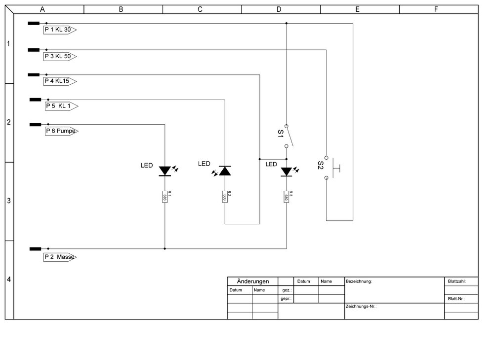

ich habe mal einen Innenschaltplan zusammengeklöppelt und hänge ihn mal an.
Der Pin 6 ist nicht ungedingt erforderlich, sondern dient bei mir zur Spannungskontrolle der Benzinpumpe.
Vorraussetzung ist die Beschaltung der nicht bestückten Buchse durch den Betreiber.
Das Schaltbild ist nur ein Beispiel, reicht aber für mich zur schnellen Diagnose.
Viel Spass beim Nachbau
Stadro

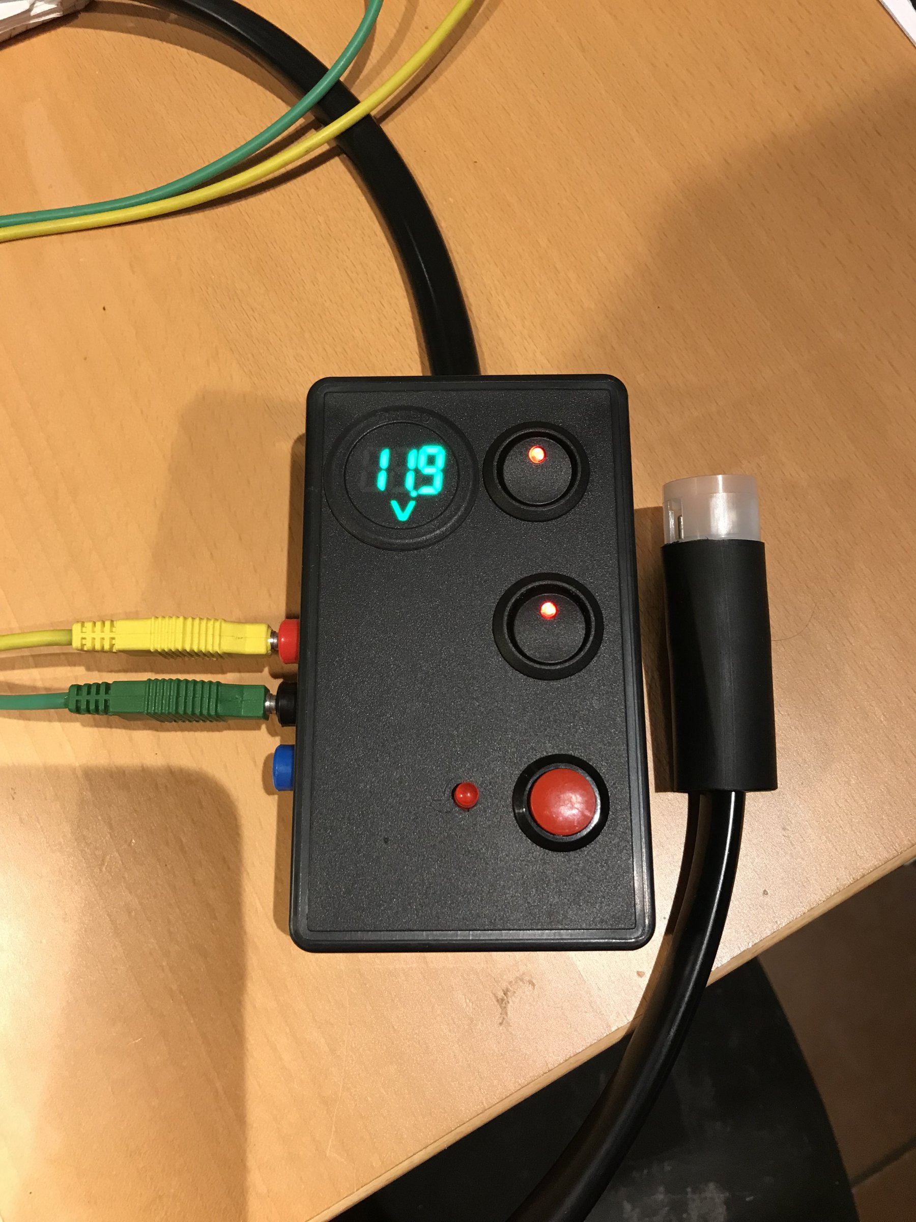

Hier mal meine Luxusversion
Spannung der Batterie.
Schalter oben: LED an -> Zündung an.
Schalter Mitte: LED an ->Taste zum Starten aktiv.
Rote Taste: Starten.
LED: Zündimpulse wenn Motor läuft.
Links an der Seite 3 Buchsen Batt+, Masse, Zündimpulse zum Anschluß weiterer Meßtechnik.
Ein Stecker mit 5 Crimpkontakten ist noch zu haben. Siehe Marktplatz.
Wow, das schaut ja mal richtig gut aus!
Sehr professionell und gut ! Das gibt ne 1+ !!!
