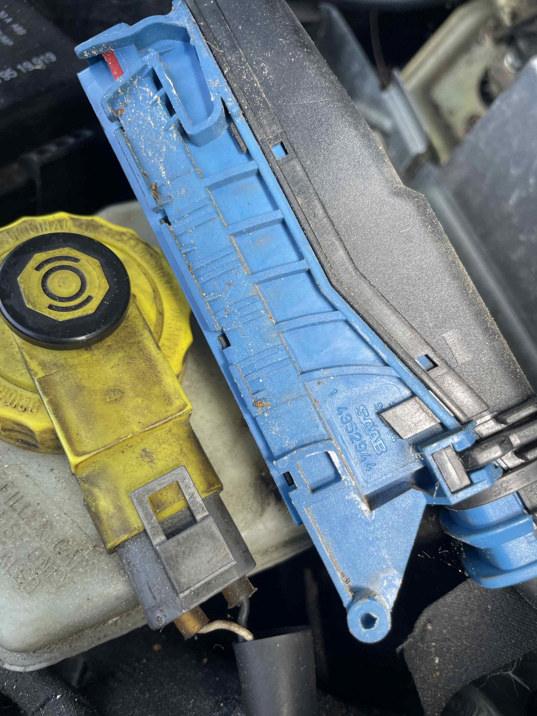

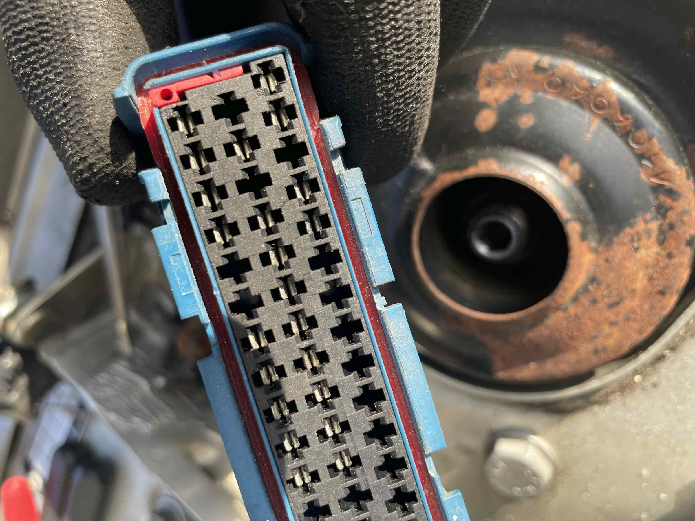

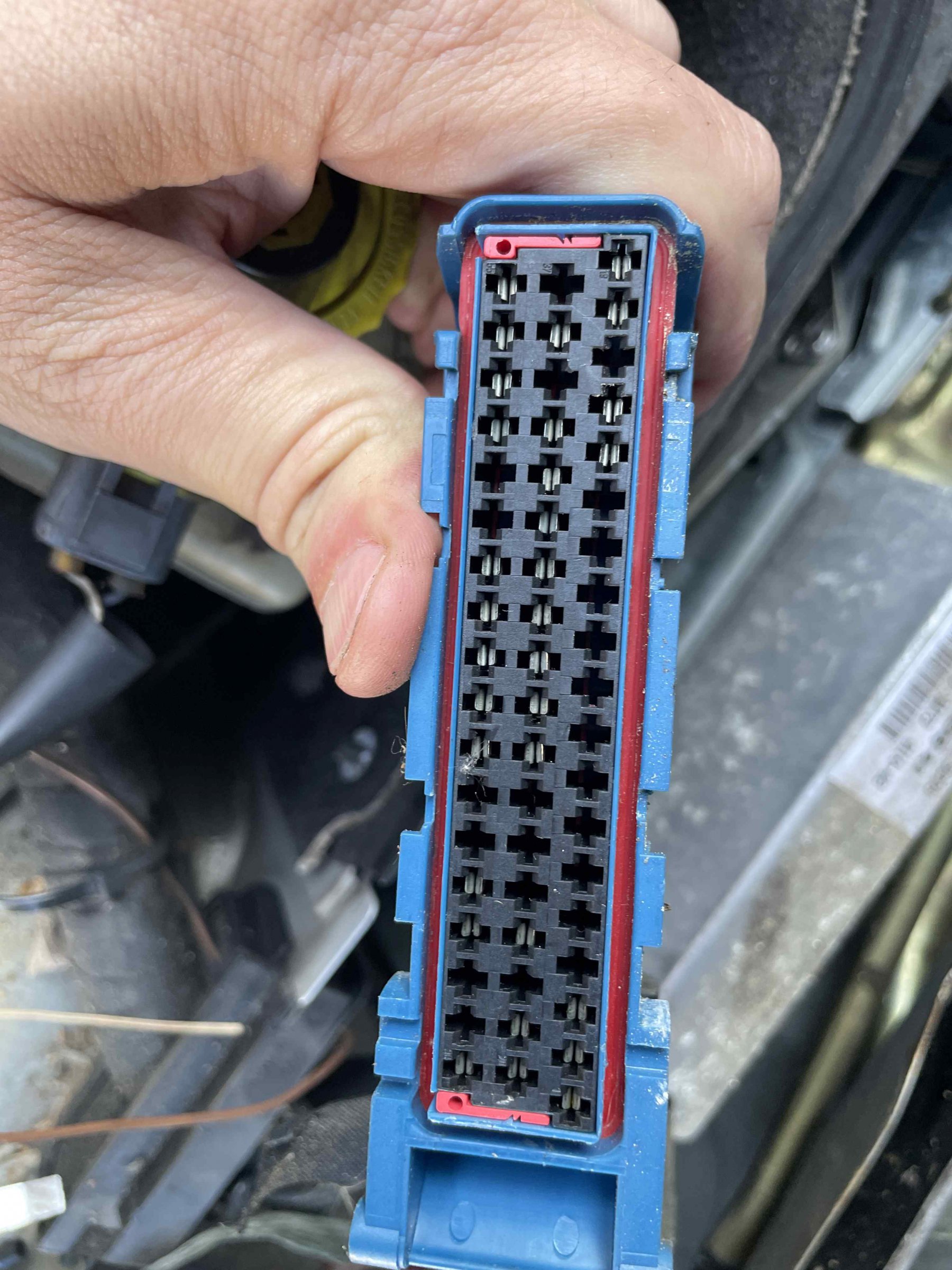

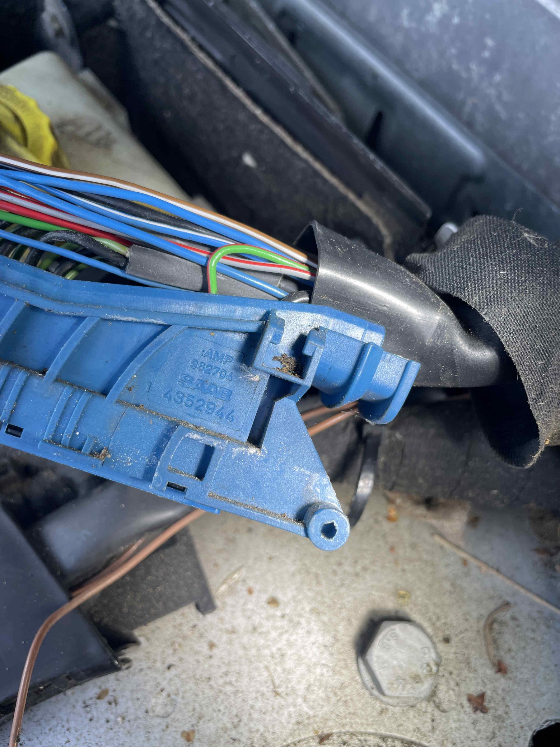

Hat von Euch einer den entscheidenden Hinweis, wie man die Verrastung (nicht die Verriegelung) in dem Steckergehäuse des ABS Mark IV gelöst bekommt, so daß man die Pins rausbekommt..? Das rosa-Teil, läßt sich leider in gar keine Richtung frei bewegen, und die Pins lassen sich auch mit professionellem Entriegelungswerkzeug nicht rausziehen. Da ist noch eine Verrastung am Werk. Aber wie lösen?

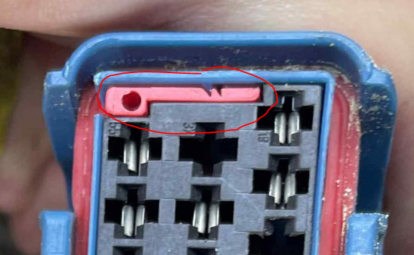

Irgendwie sehen mir die beiden stirnseitigen roten Laschen so aus, als könnte damit irgendwie was gehen:
sieht so aus, aber dazu müßte das schwarze Gehäuse erst mal aus dem blauen Teil raus, anonsten ist das rosa Teil blockiert. Und das schwarz ist mit ganz vielen Einrastnasen in dem blauen verhakt...

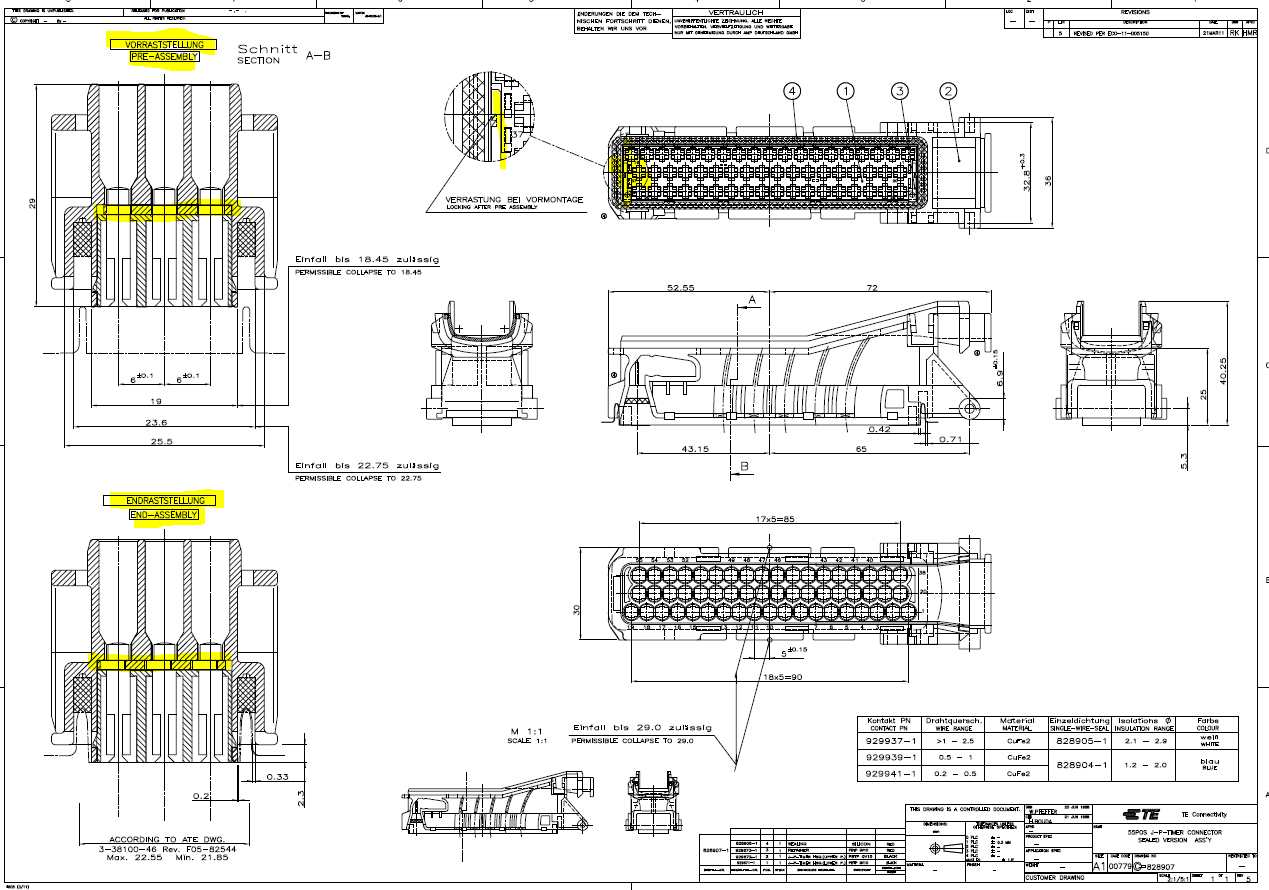

Schau dir mal auf der CAD-Zeichnung die beiden linken übereinanderstehenden Bilder an, die zeigen die Vor- und die End-Raststellung. Vielleicht hilft dir das am Objekt...?

Schau nochmal auf meine Markierung in #4.

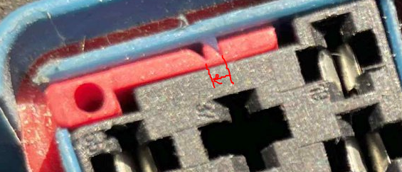

Das rötliche Teil lässt sich vielleicht entfernen, wenn du hier zwischen dem rötlichen Teil und dem blauen Rand etwas hebelst, um den hier erkennbaren Widerhaken zu lösen, und das Teil dann nach links rausschiebst, wo der blaue Rand eine Aussparung zu haben scheint?
Oder durch Einsetzen eines Stiftes in das runde Loch einfach heraushebeln? Oder beides zusammen...?
Vielleicht kommst du dann schon einen Schritt weiter...

Und wie geht es? Die beiden roten Arretierungsteile zur Seite rausschieben?

da dran runziehen bricht das rötliche Teil ab. Der Verfahrweg ist durch das blaue Teil blockiert.

Wobei er nach der Zeichnung nicht viel Verfahren muß, sondern nur ein ganz klein wenig... Hmmm... nochmal probieren bei nächster Gelegenheit...
da dran runziehen bricht das rötliche Teil ab. Der Verfahrweg ist durch das blaue Teil blockiert. :
Sicher? Zum einen hat der blaue Kragen doch daneben einen Ausschnitt. Ggf. muss die Dichtung dafür entnommen werden. Und in der Zeichnung steht, dass die erste Raste die Stellung für Vormontage ist. Eine dünne Klinge dazwischen stecken, so dass gerade der Widerhaken frei wird?
Ne, nicht mehr sicher. Der Stecker läßt sich tatsächlich hier entsperren, in dem das rote Plastikteil den Hauch nach vorne geschoben wird. Wenn man noch mit einem dünnen Schraubenzieher der Entriegelung hilft, geht das ganz leicht.
Sieht man leider nicht auf dem Foto, aber wenn man genügend Licht in das Gehäuse kriegt, sieht man auch die Entriegelung in den einzelnen Kontaktkammern, gesperrt und freigegeben.

Hab ich das richtig verstanden, das Verschieben um die eine Widerhaken-Raste alleine reicht also, um die Verriegelung freizugeben?
Ich hätte erwartet, dass das nur der erste Schritt ist.
so ist es. Kam mir zuerst auch unglaublich wenig vor, aber funktioniert tatsächlich.

Ich hätts auch nicht erwartet, aber der TE-Support hat sich gemeldet und genau das nochmal dargelegt, wie das Verriegelungspatent funktioniert. Mit Hervorhebung in der Zeichnung. Wow.
Der Steckverbinder 828907-1 hat eine 2. Kontaktverriegelung (roter Retainer) die vor dem eigentlichen Ausdrücken der Kontakte mit einem kleinen Schraubendreher in Vorraststellung verschoben werden muss; siehe Screenshots anbei.
Danach können die Kontakte mit dem Ausdrückwerkzeug 4-1579007-3 aus dem Gehäuse ausgedrückt werden
