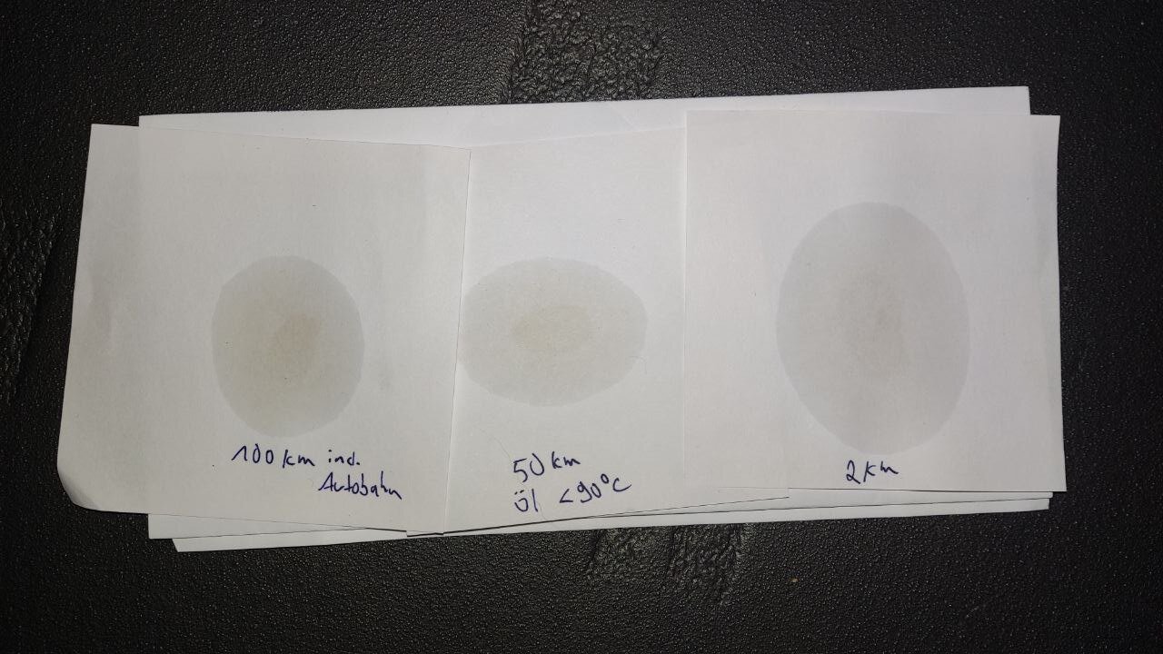

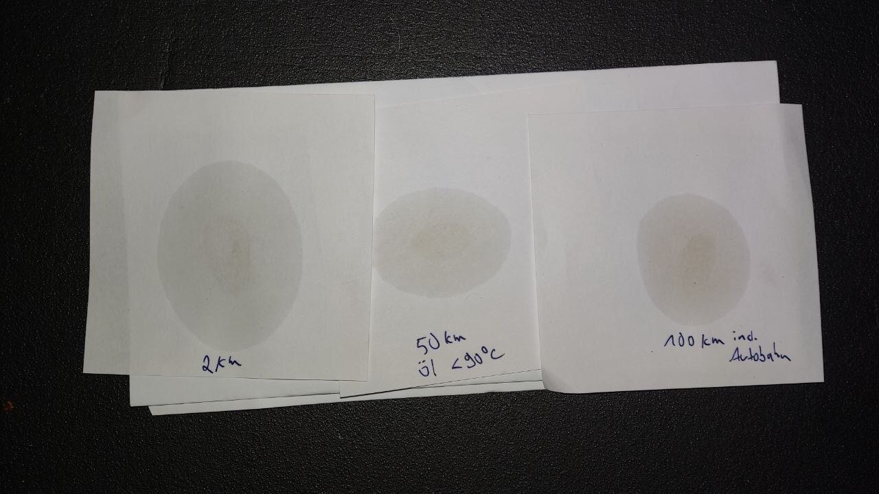

Noch die Bilder. Alles auf einer Fahrt entstanden.
Erster Tropfen nach 2km
Zweiter Tropfen nach 50km Landstraße, 85-90°C Öltemperatur nachdem Betriebstemperatur erreicht wurde
(Klar, das sind natürlich dann nur 30-35km bei warmem Motor und keine 75km)
Dritter Tropfen hat 30km Autobahn mit 160km/h Tempomat bei etwa 100°C Öltemperatur enthalten.
Ich erachte den Unterschied zwischen dem 100km- und dem 50km-Bild schon als größer als zwischen 50km und 2km.
Wobei natürlich auf den 2ten 50 Kilometern auch mehr Last anlag.
Ich denke aber das Öl ist bereits zu sauber um es sinnvoll anhand der Farbe zu beurteilen.
Hätte ich das nach dem 2ten Ölwechsel gemacht hätte man das wahrscheinlich deutlich besser erkannt.
Seitenvertauscht als Referenz ob der Blitzposition des verwendeten Handys.
Bearbeitet von Leon96
