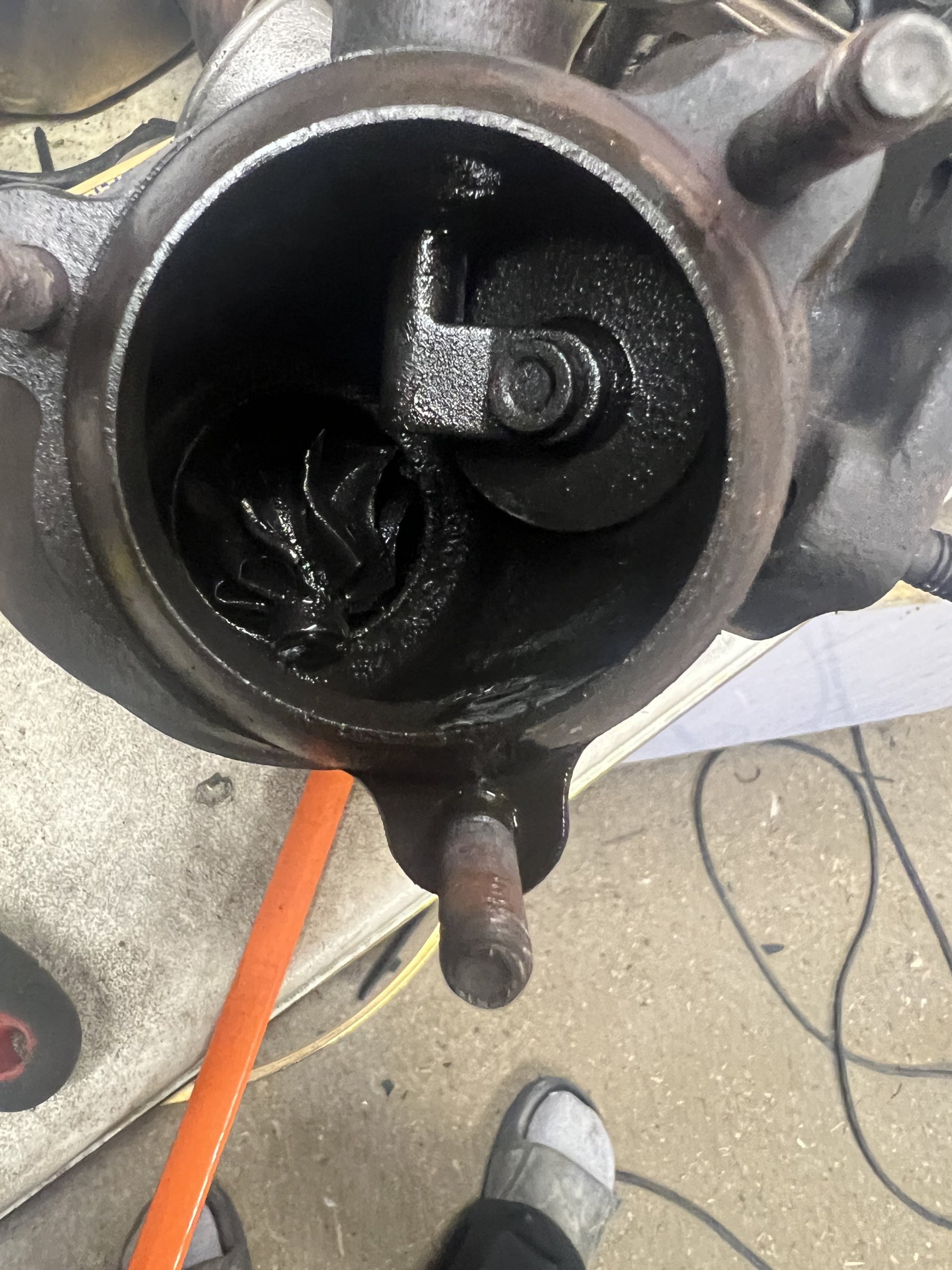

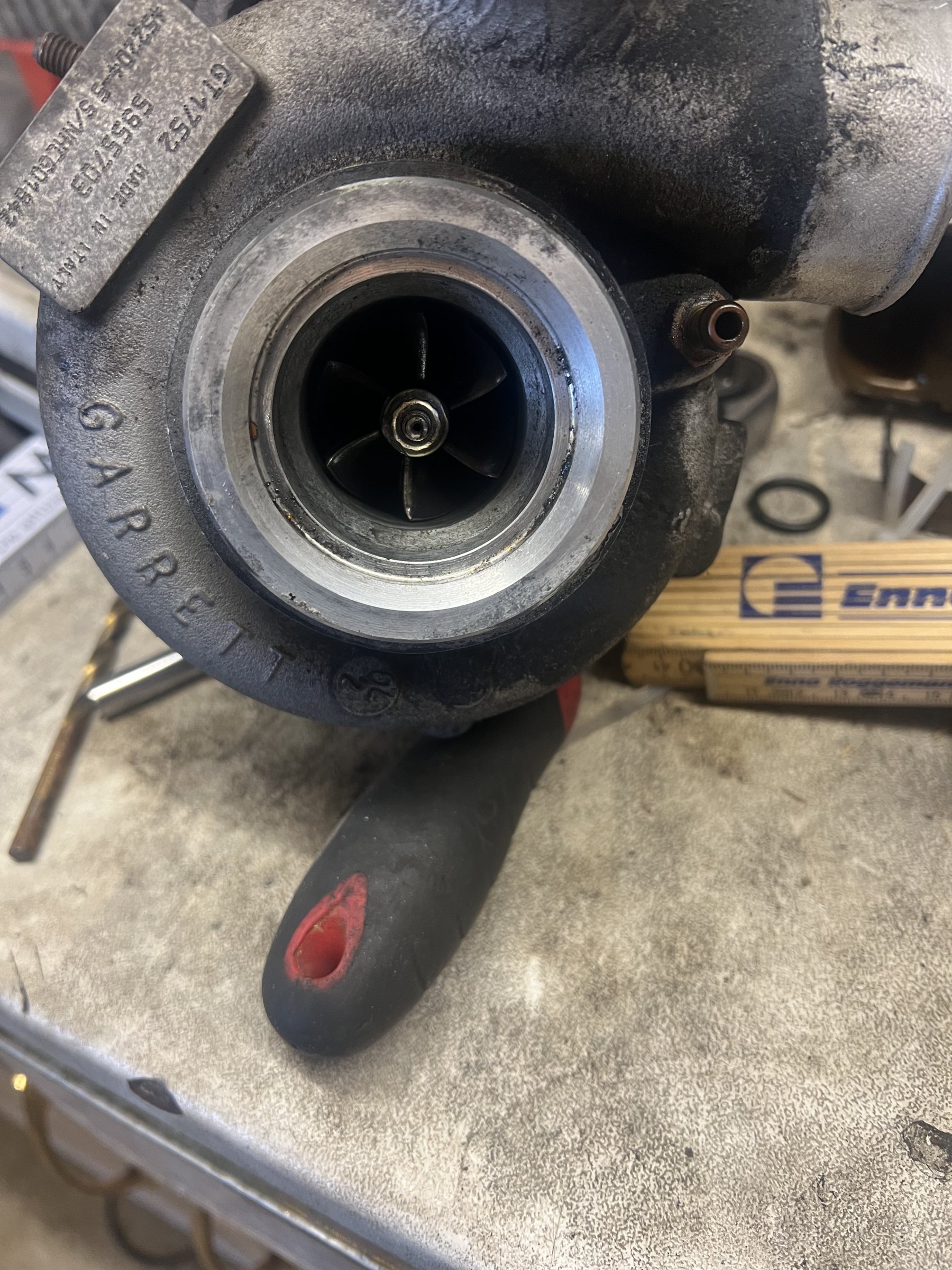

Dann: freu dich, dass du den Lader ohne Probleme rausbekommen hast.
Meist reißen ja irgendwelche Bolzen.
Wenn man ne Bühne hat, kann man den Lader recht Easy ausbauen.
ok...ein bissel Gefluche gehört immer dazu.
Meine Meinung: ich finde den Schaden am Lader echt ungewöhnlich.
Meist zerlegt es den total und man hat nur noch Späne und Kleinzeugs, welches dann gleich in die Ansaugung gedrückt wird.
Von daher kannst du froh sein, dass nur die Welle (warum auch immer) gebrochen ist.
Dir weiterhin viel Spaß am frickeln.
