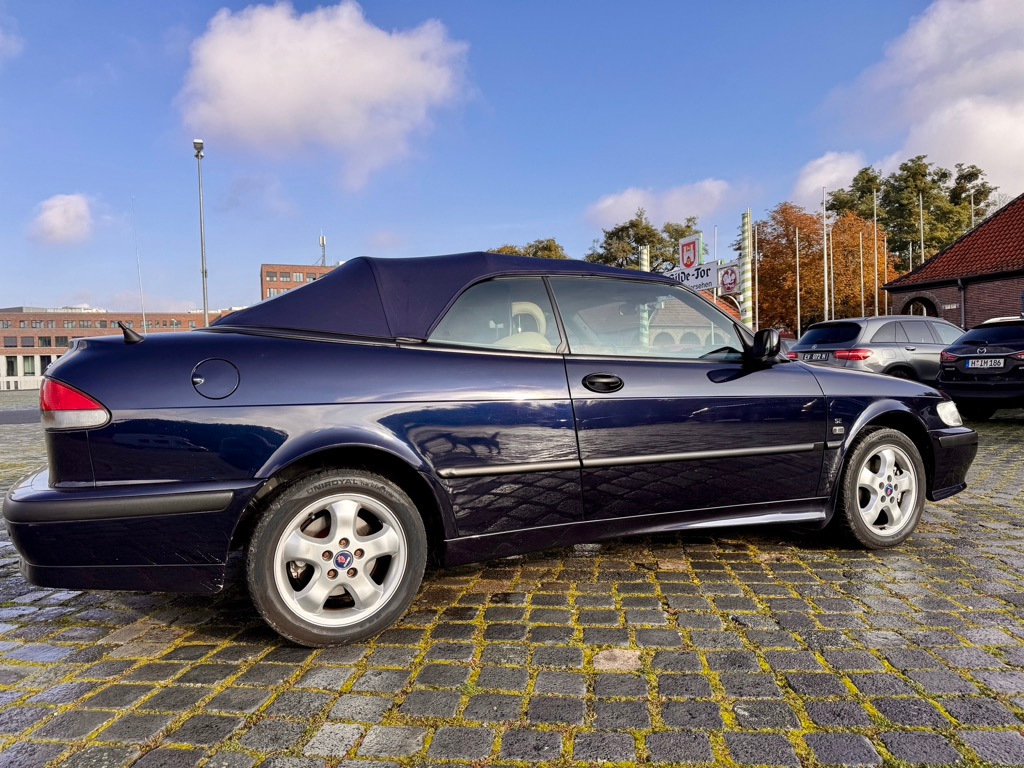

Hallo Kollegen,

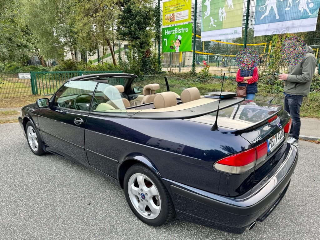

nach einem 900II Cabrio, einem silbernen 9-3I nun mein Wunschkandidat:
Ein Mitternachtsblaues 9-3I Cabrio mit Automatik und beiger Innenausstattung. Das alles in den letzten 18 Monaten ...
Der Neue ist sehr gut bestückt mit PDC, elektr. Sitzen, große Audioanlage (AS3?) und die übliche SE-Ausstattung.
130tkm gelaufen und optisch in einem 1A Zustand. Technisch bin ich mir noch nicht sicher, da er gegenüber meinem letzten 9-3 Schalter etwas "rumpeliger" läuft: Lautes Abrollgeräusch der Reifen, ein gelegentliches Aufschwingen bei um die 45km/h (Reifen auswuchten?) aber auch ein merkliches knurren beim Beschleunigen über 110km/h, was über die Karosse und Lenkung spürbar ist (Motor-/Getriebelager?). Leider konnte ich in Hamburg Altona keine Probefahrt bei höheren Tempo machen...
Verdeck ist von der Optik aber auch der Zustand der Dachhaut und auch der Mechanik einwandfrei.
Die Automatik im Sport-Modus zaubert einen ein Grinsen ins Gesicht.
Die Felgen sind doof, aber da gibt es schon Aussicht auf Saab-typische.
Was fehlt noch? EINE MOTOR- AUTOMATIKANTENNE, DARF AUCH DEFEKT SEIN!!! Also, wer eine hat bitte melden!

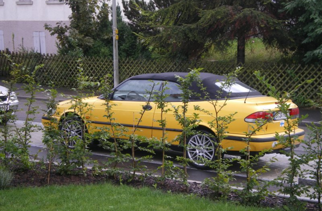

Schwarze Kurzstab-Wendelantenne von Bosch. Hatte ich an meinem gelben 9.3-I Cabrio, sah gut aus.
Hier zu sehen...

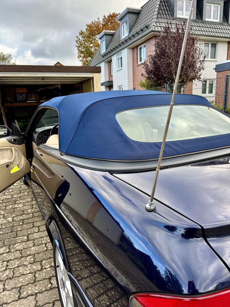

Es gibt da noch ein Problem mit den nachgerüsteten aktiven, elektronischen Antennen, die also zum Betrieb 12Volt brauchen:
Auf einem der Bilder oben ist noch die ursprüngliche Kurzstabantenne zu sehen. Es ist/war einen aktive Antenne.
Aktive Antennen benötigen zum betrieb ihrer eingebauter Verstärker Strom! Während der Fahrt sind die paar Milliampere zu vernachlässigen...
Nicht so im Stand!
Die elektronische Antenne bei meiner Neuerwerbung kam eh nicht in Frage und so habe ich mal geforscht. Die Antenne war am Anschluss der ursprünglichen Motorantenne angeschlossen. Oh, Oh...

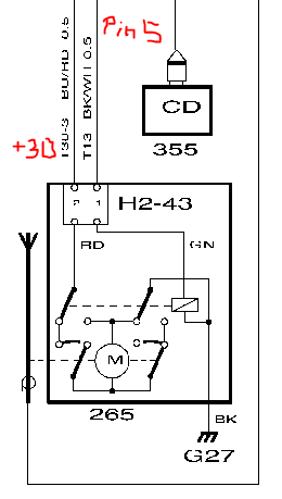

Das hat mich genötigt, mir den Schaltplan mal anzuschauen - hier vom 900II.
Ja, da liegt +30 an der Antenne dauerhaft an (je nach Position der Antenne an dem einen oder anderen Anschluss ihres Motors), und eingeschaltet wird die Antenne durch Herstellen des Massekontakts.
Dieser jedoch wird nicht direkt vom/im Radio hergestellt, sondern trotzdem doch durch ein Plus-Signal vom Radio an das Relais geschaltet.
Dass dieses Plus-Signal vom Radio auch bei ausgeschalteter Zündung an die Antenne geschickt wird, ist IMHO der Grund, dass die Antenne auch ohne eingeschaltete Zündung ein- bzw. ausfährt.
Und dass sie unmittelbar nach dem Ausschalten der Zündung noch ganz einfährt, liegt doch an der Weiterlaufschaltung des Antennenmotors, der erst in der Endlage den (Masse-)Kontakt unterbricht.
Oder lieg ich da so falsch??
Der Plus kommt vom Radio, ist aber dauerhaft geschaltet, auch bei ausgeschalteter Zündung oder ausgeschaltetem Radio.
Die Information zum ein- oder ausfahren kommt auch vom Radio, aber über die geschaltete Masse. Damit sich der Antennenmotor dreht, benötigt diese noch einen Masseanschluss, in der Skizze unten wo G27 steht.
Für die Information, oben die Antenne rein- oder raus fahren soll, gibt es in der Antenne eine sich drehende Kontaktscheibe mit drei Schleifkontakten.

Die Skizze scheint mir unvollständig zu sein. Ausserdem sind bei dem unteren Umschaltern zwei Striche eingemalt, die da nicht hingehören...

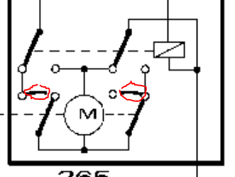

... Leider ist diese wichtige Scheibe mit den Schleifkontakten nicht in deiner Skizze zu sehen...
Doch, das sind die gestrichelte Linie zwischen dem Anntennestab, dem Motor und den beiden Kontaktpaaren, die die Bewegung der Scheibe abhängig von der Antennenposition symbolisiert, mit samt den beiden Kontakte neben dem Motor sowie...
... doch, genau diese beiden Striche. Diese stellen genau die Schleifbahn der Scheibe dar, die dafür sorgt, dass der Motor nach dem Start nicht sofort stehenbleibt.

Schöner Wagen.
Gab es die PDC ab Werk?
Für mich sind das eigentlich Saab typische Felgen im Schweden Design.
Schöner Wagen.
Nein, meines Wissens nach gab es die PDC nicht ab Werk……
Schöner Wagen.
Die PDC ist eine von einem der Vorgänger nachgerüstete. Das Steuergerät sieht jedenfalls nach einer üblichen Chinaware aus, die ich auch schon in div. Fahrzeugen verbaut habe.
Felgen: Wie schon geschrieben - Schönheit liegt im Auge des Betrachters. Die Felgen sind das einzig hässliche an dem Fzg.
Dreispeichenfelgen alá Saab Viggen sind schon im Zulauf.
Die hässlichsten Felgen, die ich mir für das Auto vorstellen kann... :redface: :vroam:
:top: So ist es.
Die Felgen sind gerade im dem ZDF-Mehrteiler "Die zweite Welle" an einer metallicgrünen 900-II Limo zu bewundern.
Die Farbe und die Felgen ist (sind für mich) die beste Kombination.
Doch grüne Cabrios mit einer beigen Innenausstattung zu finden hat was mit einem Sechser im Lotto zu tun. Von daher bin ich mit meinem Mitternachtsblauen mit beider Ausstattung ganz zufrieden.

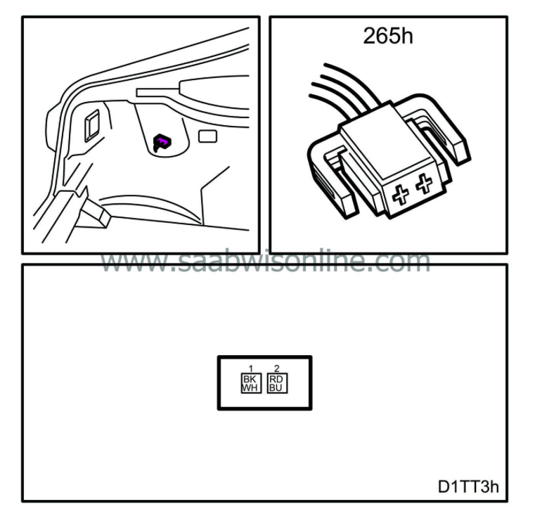

Anschluss für die Motorantenne:
Zweipolig wie man sieht. Wichtig ist als dritter Anschluss eine gute Masse.
Auf RD/BU (rot/blau) kommt Plus an. Immer, solange ein Radio eingebaut und angeschlossen ist! selbst wenn nach ca. 30 Minuten der Rest der Elektrik abgeschaltet wird liegt immer noch Plus an.
Auf BK/WH (schwarz mit weissem Streifen) kommt Plus bei eingeschaltetem Radio und steckendem Zündschlüssel an. Wird das Radio ausgeschaltet oder ist der Zündschlüssel abgezogen ist der Anschluss stromlos.

Für die Fans vor aktiven Stummel-Antennen muss ich deshalb meine Aussage zum Betrieb am o.a. Anschluss etwas revidieren: Der Betrieb sollte problemlos möglich sein, soweit die Antenne am Anschluss "Schwarz mit weissem Streifen" angeschlossen wird.
Die Information zum Ein- und Ausfahren kommt aber von Pin 5 des Radios, der aber nur bei eingschaltetem Radio Spannung führt - und zwar Plus
Dann sind wir wieder auf einem Dampfer. :captain::five:
Saab mit artgerechter Motor-Antenne ...
Die Chrom-Oberfläche passt nicht ganz.
