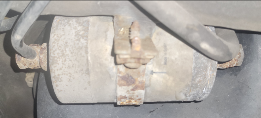

Wann wurde der Kraftstofffilter zuletzt getauscht? Kraftstoffdruck geprüft?
Bei meinem "werkstattgepflegten" 900 wurde das auch vernachlässigt.
Bei elektrischen/elektronischen Problemen sollte CE leuchten
