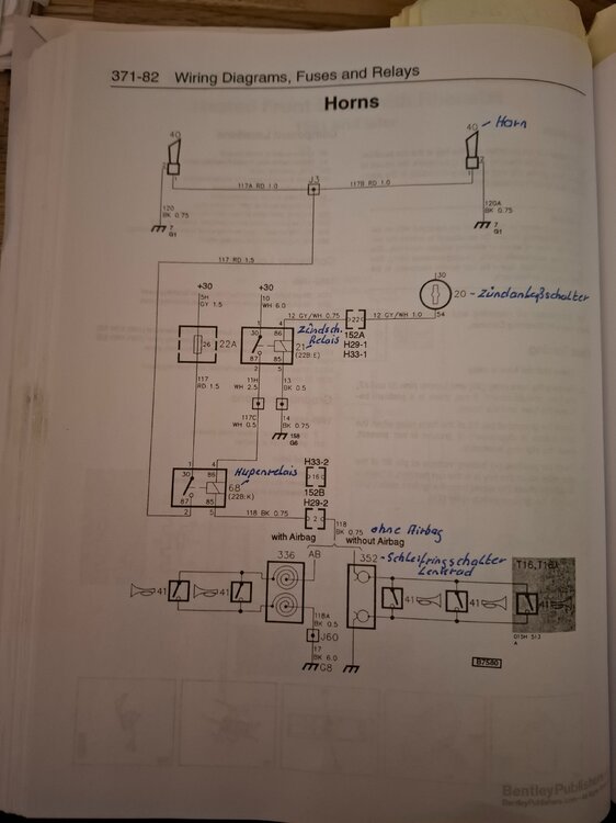

Hupe defekt, vieles getauscht
ja natürlich hast Recht. Ich war Gedanklich völlig wo anders.
Die Hupe sollte (muss ) auch ohne Radio funktionieren. Nicht aber ohne SID.
Aber das am SID ein Wackler sein soll, kann ich mir fast nicht vorstellen.
War nicht der Stecker regelrecht verriegelt? Oder wars das Klima Dings?
Naja, ich hab 2 andere Sids getestet, ohne Änderung ( nur bei den getauschten die Meldung, dass die Alarmanlage kalibriert oder neu eingestellt werden muss)

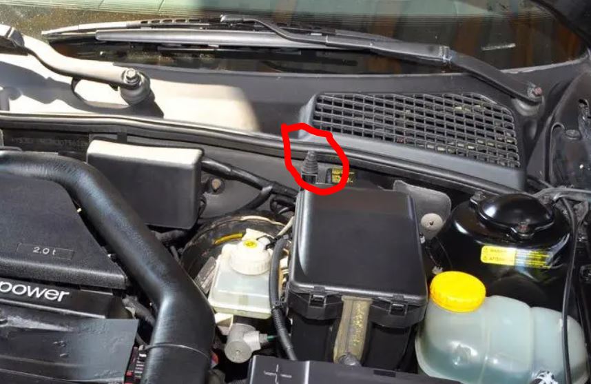

weil du sehr wahrscheinlich KEINE Alarmanlage im Auto verbaut hast.
Im SID sind so allerlei Dinge programmiert.
Beim 9-3 zb kannst du (beim verbauen eines fremden SIDs) die Meldung erhalten, dass du dein Verdeck schließen sollst...das, obwohl du eine Limousine hast.
Du hast wahrscheinlich ein Ersatz SID von einem Fahrzeug verbaut, welches eine Alarmanlage hatte.
Der "beep" Ton beim abschließen des Fahrzeugs bedeutet nicht, dass du eine Alarmanlage hast.
Auch nicht das Blinken des roten Lichts auf dem Armaturenbrett.
Am einfachsten ist die Alarmanlage im Motorraum am Kontaktschalter höhe Relaiskasten zu erkennen.
Kein Schalter-keine Alarmanlage
Bei meinem ist die Alarmanlage rausprogrammiert. Aus gutem Grund: kein Mensch klaut einen Saab 9-5.
Dafür gibt es einfach keinen Markt. Allein die rote blinkende Lampe schreckt ab.
Dann: wenn die Meldung im SID kommt: Alarmanlage Service...nein, das willst du nicht machen.
Das Ding ist im linken Radkasten verbaut und hat eine eigene Hupe.
Meistens sind nicht nur die Batterien platt....sondern auch die Kondensatoren da drin.
Kommt immer wieder gut beim Nachbarn an, wenn die Siren des Nachts ihn um seinen wohlverdienten Schlaf bringt.
Falls du beides undbeding verbauen willst...ich habe den Quatsch hier noch rumliegen.
Die Akkus sind übrigens Lithium CR 17335 (mit Beinchen)
Bearbeitet von Saab-Frank
Den Kontaktschalter haz er verbaut und ich meine, dass die Alarmanlage auch schonmal anging.
Ich wollte morgen eh in die Halle, dann kann ich ja mal Spaßeshalber bez. des Steuergerätes schauen.
