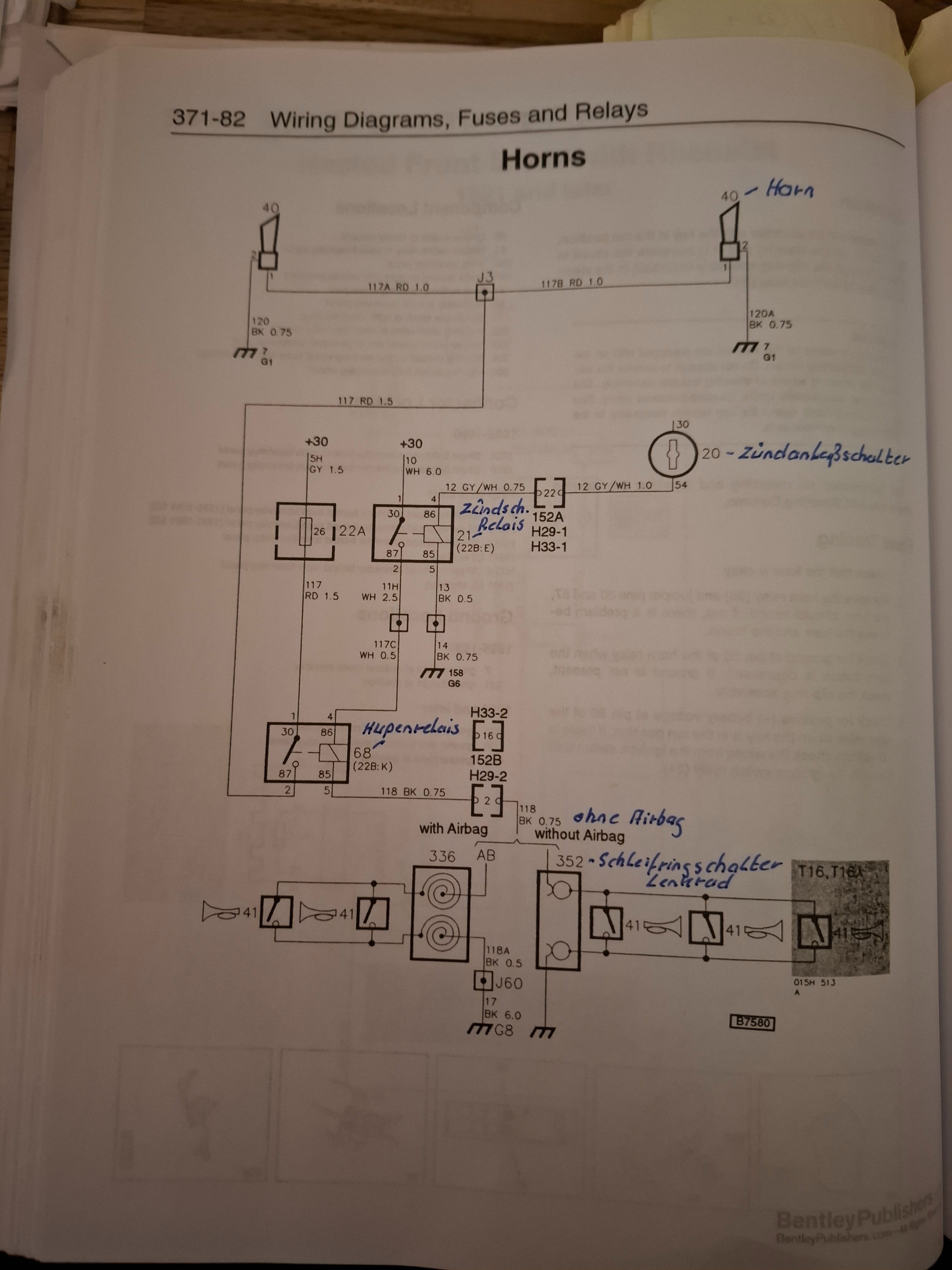

Ich habe folgendes Problem,Hupe hat keine Funktion.
Habe das Hupenrelais von Klemme 30 nach 87 überbrückt und die Hupen machen das was sie sollen.Ich habe aber kein Strom auf Klemme 86.
Meine Frage Klemme 86 Hupenrelais bekommt doch Strom von Klemme 87 vom Zündrelais.
Bekommt der Schleifring am Lenkrad von Klemme 85 Hupenrelais 12V?
Danke für Eure Meinung.
Schaltplan im Anhang
Klemme 85 vom Hupenrelais bekommt Masse(!) über den Schleifring beim Hupen (lt. Deinem Schaltplan).
Bringt aber nix wenn an 86 keine Spannung (+) anliegt.
Genau das ist das Problem Klemme 86 kein Strom.klemme 86 hupenrelais bekommt doch von Klemme 87 Zündrelais den Saft,oder täusche ich mich?12V Klemme 30 und bei Zündung an Klemme 86 hat Strom am Zündrelais.Kann es sein das das Relais nicht anzieht,und dadurch Klemme 86 keine 12V am Hupenrelais bekommt.
So, wie Du es beschreibst, sehe ich es auch.
Habe das Hupenrelais von Klemme 30 nach 87 überbrückt ...
Wenn Du mal 30 nach 86 vom Hupenrelais brückst müßte es tröten, wenn die Taste am Lenkrad gedrückt wird.
Dann wird es wohl das sein, was Du als Zündrelais bezeichnest. Dem Plan nach ist das Relais aber nichts Besonderes.
Das habe ich schon gemacht,nur ohne Drücken des Hupenknopf.Beide Hörner funktionieren.
Das habe ich schon gemacht, ...
Du hattest 87 gebrückt (zumindest ist es so geschrieben) und damit die Hupen getestet. Mit 86 würdest Du das Huprelais testen.
Ok,werde es morgen nochmal testen
Danke für Tipps

Ich muss noch mal die Frage stellen,von wo aus kommt das Kabel für Klemme 86 Hupenrelais.ich bekomme die Hupe einfach nicht zum Tröten.
Moin
So ich habe jetzt folgenden Zustand,Klemme 30,86 haben 12V Klemme 87 zu den Hupen
Klemme 85 Masse zum Schleifring (Hupenrelais) wenn ich jetzt die Hupe betätigen tut sich nichts.Lege ich Karosseriemasse an Klemme 85 dann Hupen die Hörner.Dann kann es doch nur noch die Tasten im Lenkrad sein ,oder sehe ich es falsch?
Gruss:Hajo
Ich habe das nicht von Anfang an mitverfolgt.
Aber wenn die Hupe hupt, wenn Du direkt bestromst, dann solltest Du die Verbindung von Lenkradtaste (Airbag, Musik?) zum Steuergerät testen. Wahrscheinlich in der Wickelspule (?) ein Kabelbruch.

Fahrzeug hat keinen Airbag.
