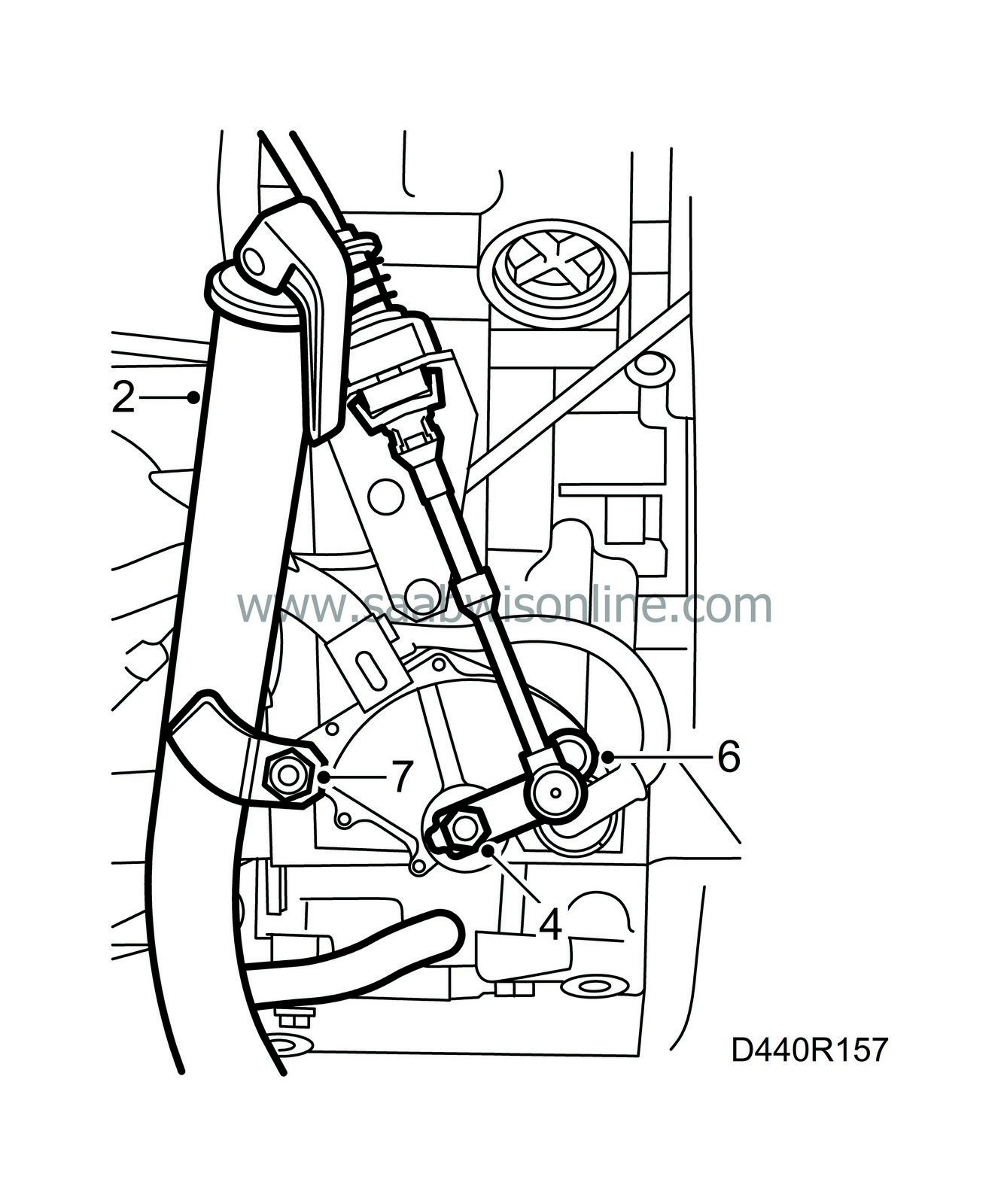

1. Bild die Nr. 6, das ist mit meinem Werkzeug kein rankommen.
Wenn du Batterie und Bodenplatte raus hast, ist quasi noch eine Halterung/ Rahmen, der so dicht über der Schraube ist und dazu noch fest mit dem Längsträger verschweißt, das nicht mal eine Nuss anzusetzen ist. Mit anderen Schlüsseln hast du von der Länge des Werkzeugs keinen Platz zum ansetzen.
Mag aber auch sein, das meine Werkzeug dafür nicht ideal ist.
Ja OK, hilft ja alles nix wenn du kein passendes Werkzeug hast. Und beim 9-3 weiß ich das auch nicht genauer. Das einzige was mir einfällt ist das linke Motorlager zu lösen und das Getriebe damit etwas abzusenken. Aber vielleicht kann ja noch jemand anderes helfen.
Kann mich nur dunkel daran erinnern, daß besagte Schraube etwas blöd zu erreichen war. Aber ich kann mich nicht erinnern, daß ich da spezielles Werkzeug für gebraucht habe. Ggf. habe ich den Seilzug vorher entfernt und/oder da was weg geschraubt?
War etwas Geduldsarbeit und man kommt nicht an alles geil dran. Aber war so aus der Erinnerung auch kein besonderes Hexenwerk. Eher Fleißarbeit.
