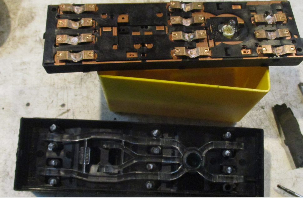

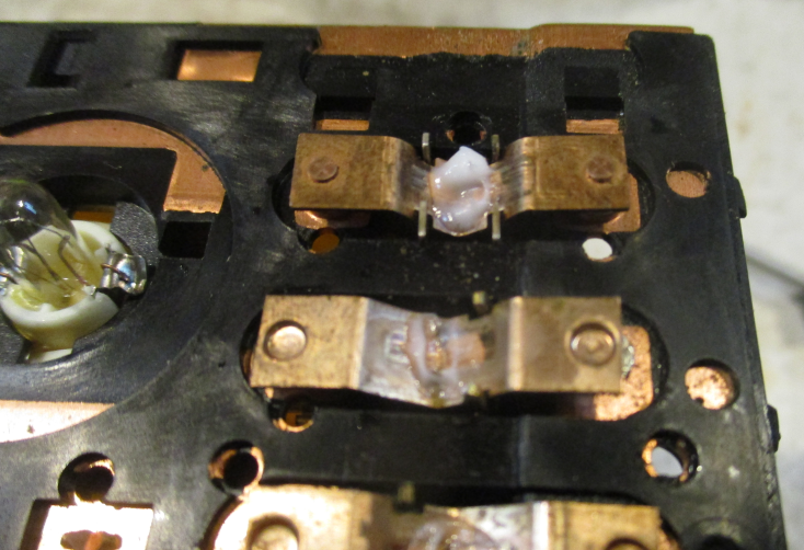

Wenn ich es richtig rauslese und sich gar nichts regt, wenn du den Roof-Schalter betätigst, liegt es womöglich nur an einem schlechten Kontakt im Schalter selbst - das Problem hatte ich vor etlichen Jahren beim Verdeck einmal, und jetzt gerade ließ sich das Fahrerfenster mit dem Schater in der Mittelkonsole nicht mehr herunterfahren.
Sollte das der Fall (und die Sicherungen i.O.) sein: Der Schalter ist schnell ausgebaut und leicht zu demontieren, die Einzelteile sind nur mit Plaste-Rastnasen zusammengehalten, die man gut erkennen kann.
Vorsicht beim Auseinandernehmen des Schaltergehäuses - wenn man die Teile trennt, fallen evtl. die Schaltzungen heraus. Das ist nicht schlimm - nur verlieren sollte man keine.
Die Kontakte vorsichtig reinigen ohne sie zu beschädigen und mit einem Tropfen Kontakt61 versehen, die Stellen, an denen die Stößel der Knöpfe in die Wippen greifen, mit wenig kunststoffverträglichem Fett versehen und die Wippen wieder auf die Stößel legen. Das geht nur in jeweils einer Position, denn die Wippen haben auf einer Seite seitliche Kerben, in die die Vorsprünge am Schaltergehäuse hineingreifen. Nicht wundern: einer der Schalter hat wirklich nur eine Kontaktwippe (und nicht zwei, wie die anderen).
