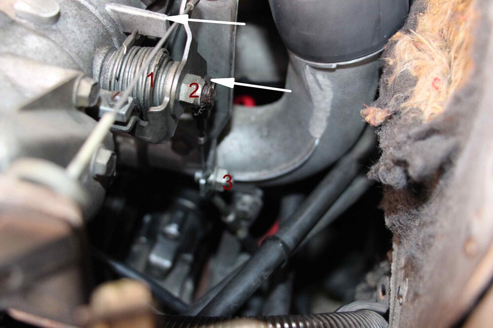

Im angehängten Bild: der untere Pfeil zeigt auf das obere Ende des Kickdown-Zuges, da wo er in das Blech eingehangen ist.
Wenn dieser Teil beim öffnen der Drosselklappe in Höhe des Anguss am DK-Gehäuse (oberer Pfeil) ist, sollte der schwere Punkt bzw. das "klick" spürbar sein.
Sonst durch lösen der Mutter "3" und verschieben der Seele einstellen.
Gerne um den Punkt herum mehrere Stellungen versuchen, wie andere schon schrieben: 1-2mm machen an der Stelle viel aus.
