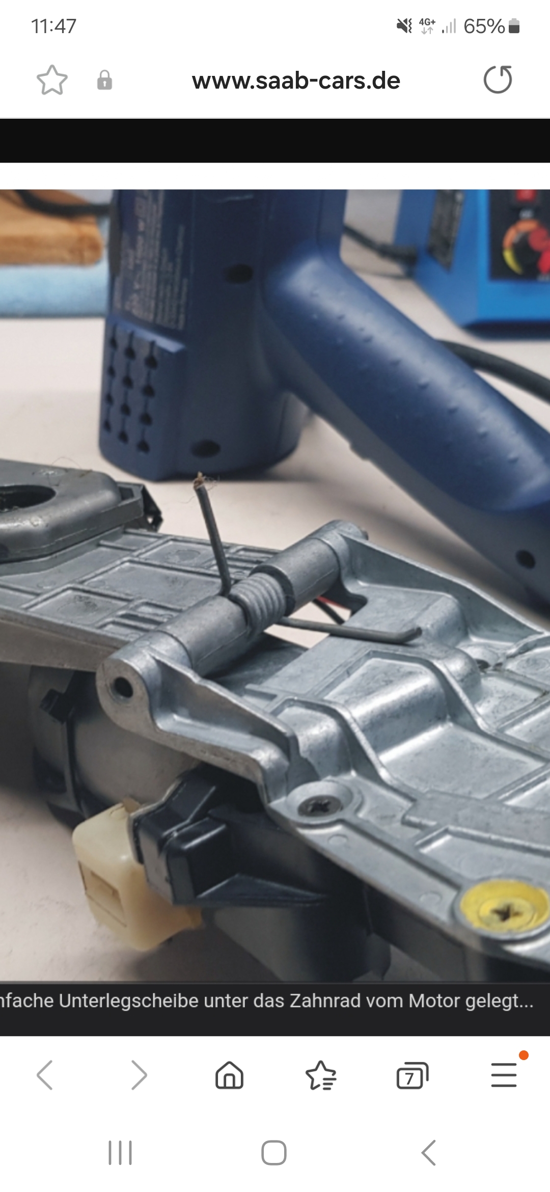

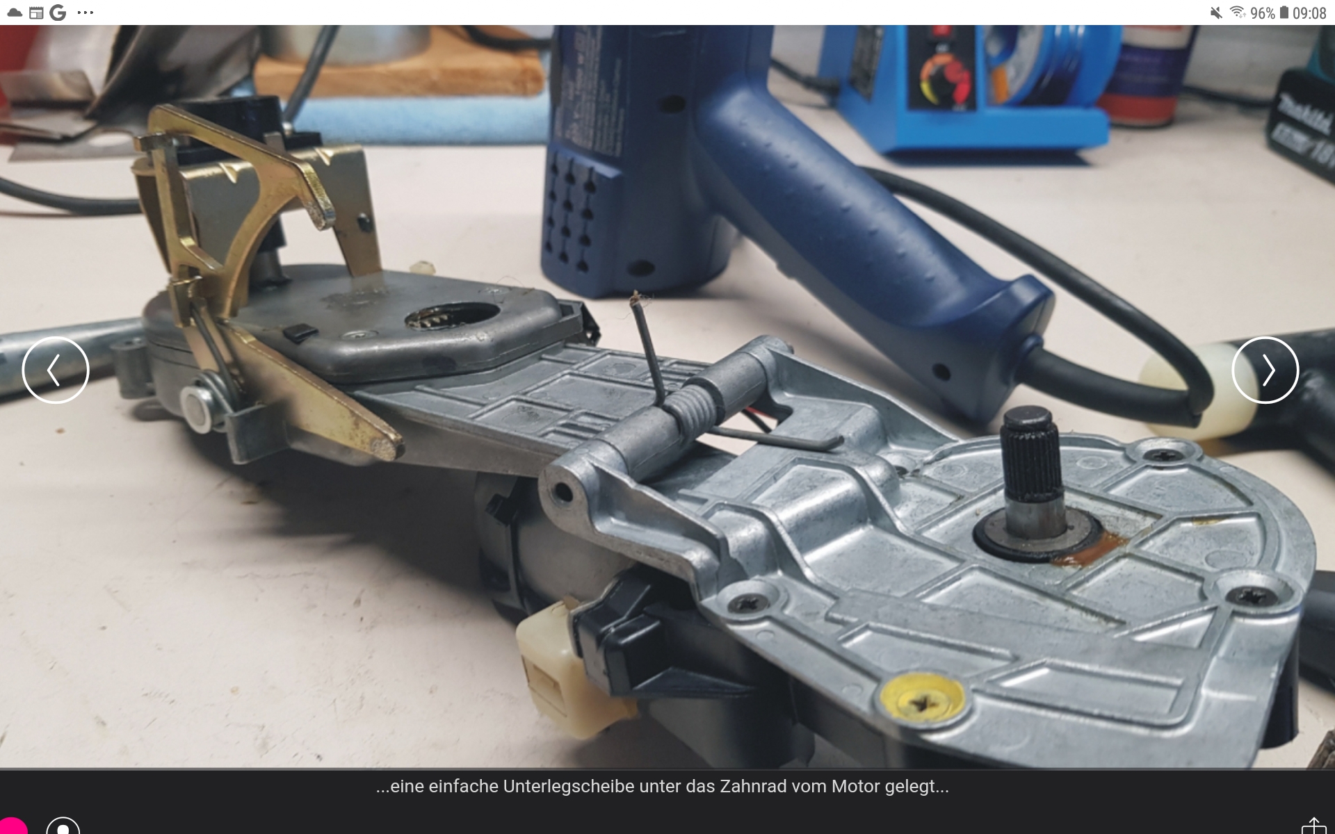

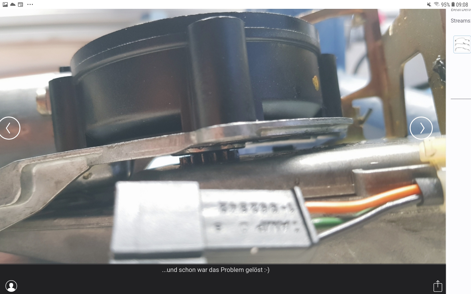

Yep, war bei mir auch, Geht auch ohne Verstärkung.
Zahnrad am Motor, mit Unterlegscheibe weiter nach aussen bringen,
So ragt es wieder weiter in den Antrieb rein.
Habe irgendwo Fotos davon gemacht.....
Gefunden.....vielleicht hilft dir das ja weiter.
Ja, es gibt Kandidaten, bei denen die Getriebeeinheit zu hoch sitzt ohne dass das verbogen ist, vermutlich ab Werk. Da hilft eine Scheibe. Die Verstärkung ist gegen das verbiegen der Schwenkarme.

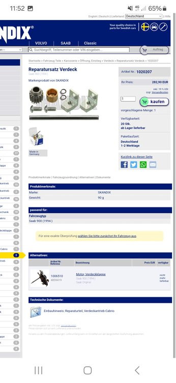

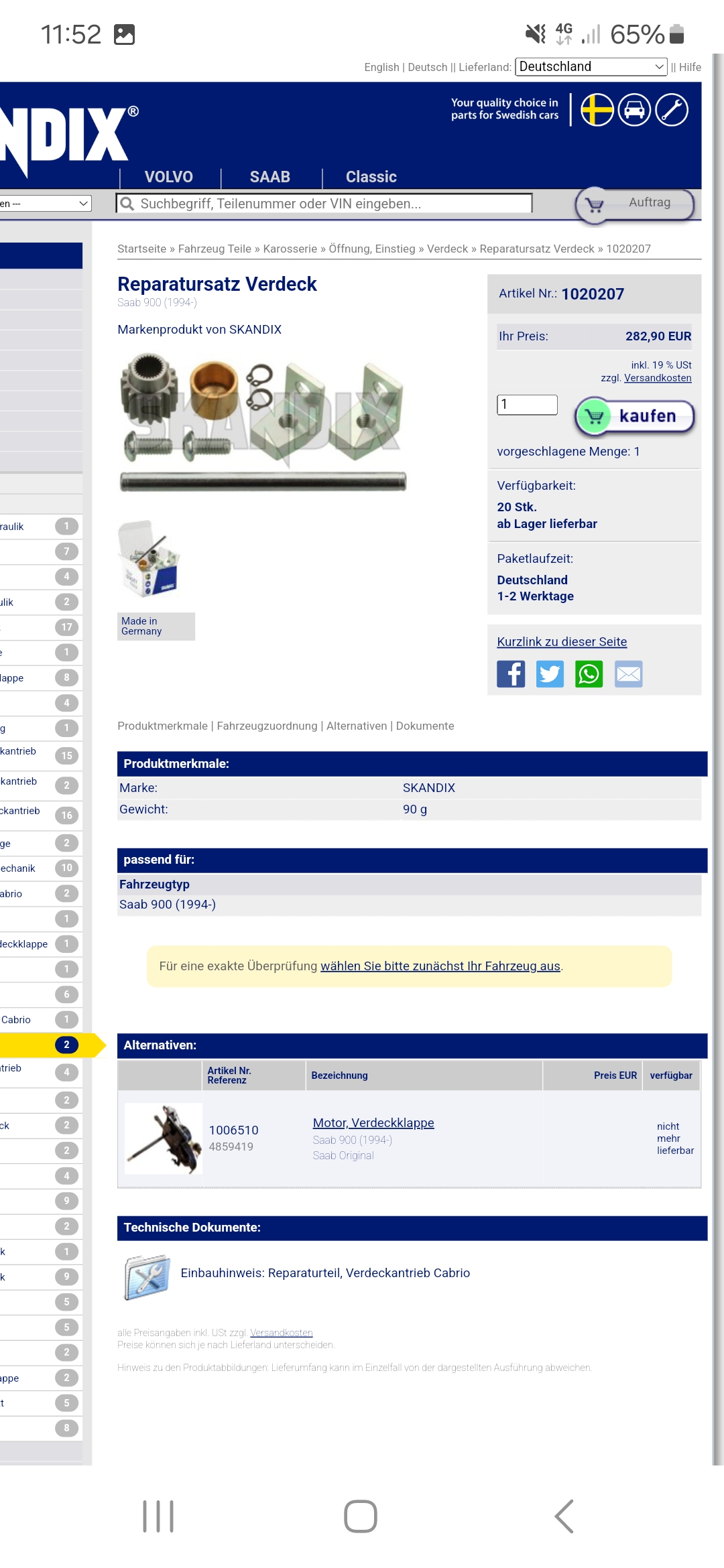

Das Schanier hier(Foto) hat sich verzogen.
Screenshot_20240128_114732_SamsungInternet.thumb.jpg.85816fefd2cf8516dc31f21b1dfd0e37.jpg
...dafür gibt es eben dieses Verstärkungs-Kit.
Screenshot_20240128_115209_SamsungInternet.thumb.jpg.ed3a7a5acbc80aa6b897fd97854238c0.jpg
Alternativ, für auf die Schnelle, einfach die Unterlegscheibe....
Oha. Nichts gegen den Satz, wenn es schon so schlimm ist, das es Ritzel und Buchse braucht. Aber wenn man das rechtzeitig macht, dann reicht auch der kleine Satz, Winkel+Achse+2 Schrauben. Kostete dann 1/10.
