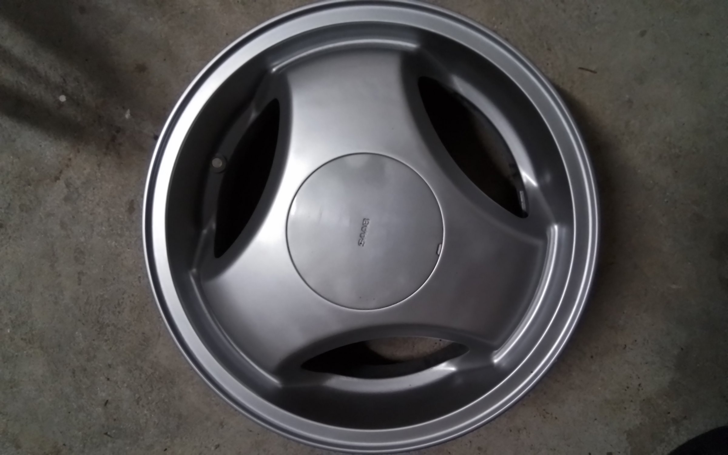

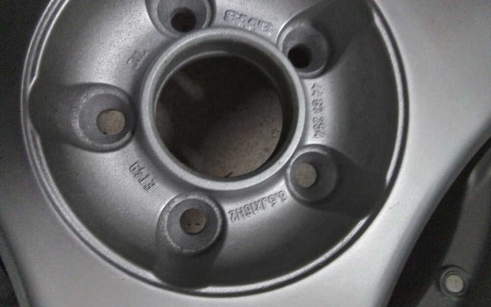

Welche Felge meinst Du?
Hast Du ein Bild davon?
Eine serienmäßige Freigabe gibt es seitens Saab auf jeden Fall nicht ……und das es für den 9-3II eine 5-Loch Felge sein muss sollte wohl klar sein……
Das ist in jeden Fall eine Einzelabnahme, die Felge hat ET49, das ist so beim 932 nicht vorgesehen, ET-Nr. ist 4467254, vor der Abnahme anfragen, ob Daten vorliegen wegen Traglast etc.
[ATTACH=full]234125[/ATTACH]
[ATTACH=full]234126[/ATTACH]
So ist es……:top:……
Ähnlich aussehen und auf den 9-3 II passen tut die ALU86
