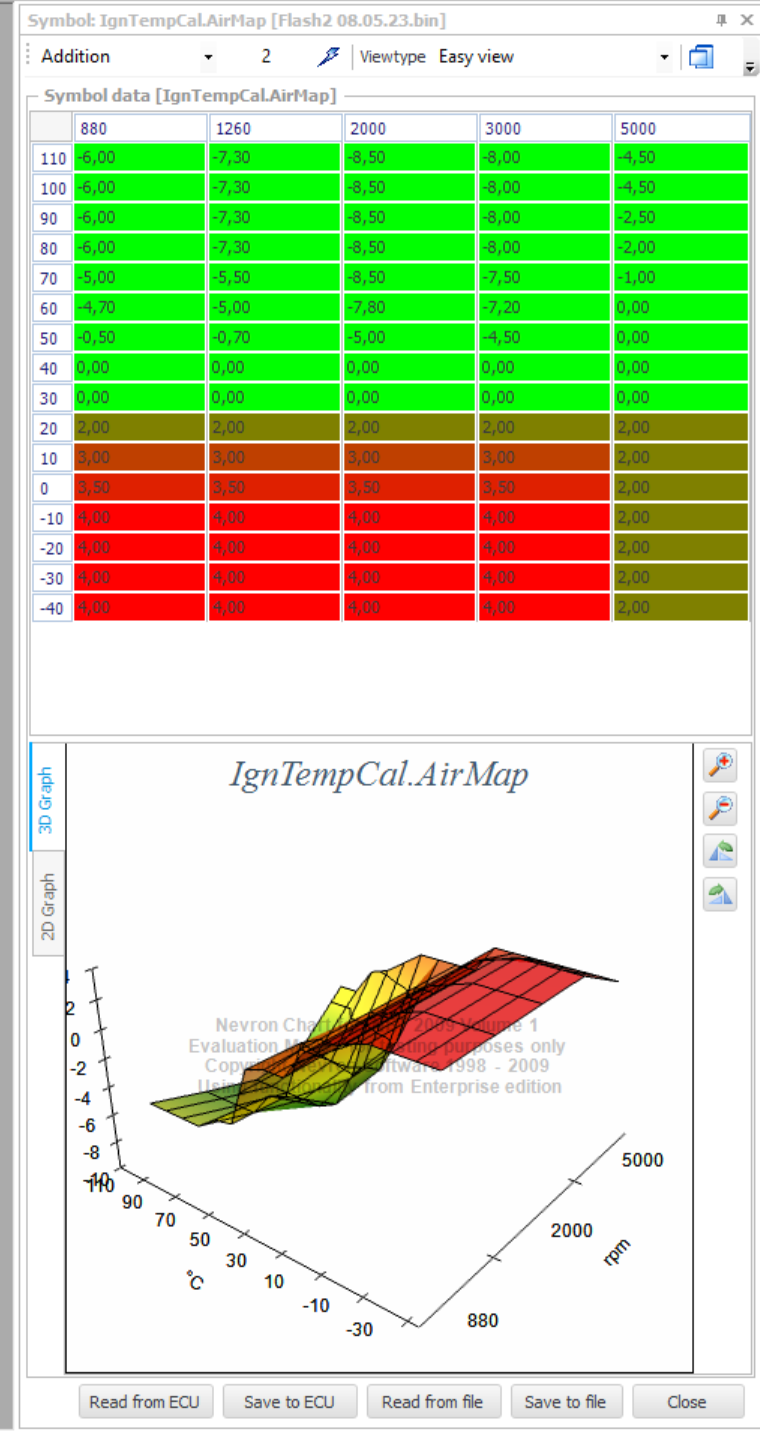

So sieht die Map im Steuergerät aus.
Achsen sind Drehzahl, Ladelufttemperatur. Positive Zahlen in der Tabelle = früherer Zündwinkel, negative Zahlen = späterer Zündwinkel
Da die Trionic7 aber kein Motorsteuergerät der absoluten Neuzeit ist ergibt dieser frühere Zündwinkel natürlich auch mehr UNKORRIGIERTE Leistung.
Das ist soweit völlig normal! Darum wird bei kaltem Wetter per EWG korrigiert ja auch wieder Leistung abgezogen! War bei DIN früher ja auch so.
Und der Punkt ist wichtig zu verstehen!
Stellt man jetzt 2 identische Saab 9-5 auf den Prüfstand von denen ein Auto einen besseren Ladeluftkühler hat.
Dann wird eines der Autos aber plötzlich kältere Ladelufttemperaturen haben, damit eine bessere Effizienz und vielleicht auch einen etwas besseren Zündwinkel.
Das Auto wird sich so verhalten als sei es dauerhaft 10°C kälter.
Mit dem Unterschied, dass die EWG das aber nicht korrigiert. Das Auto fährt mit besserem LLK zwar so als sei es 10°C kälter.
ABER WICHTIG: Es ist ja nicht 10°C kälter!
Stellt man die Autos bei gleichen Bedingungen nebeneinander auf den Prüfstand wird das Auto mit dem besseren Ladeluftkühler ein bisschen mehr Leistung haben weil es halt immer so gut fährt als sei es 10°C kälter draußen. Da sprechen wir vielleicht über 1-2%. Das ist nicht die Welt, manche würden sagen Messtoleranz.
Aber faktisch existiert der Unterschied.
