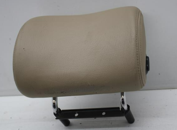

lässt sich aber ganz leicht nachrüsten. hab das bei meinem 02er Vector in 10min erledigt.
wie das? Ich denk die Sitzbank vom Kombi passt nicht?
Geht ganz einfach. Du besorgst dir beim Schrotti eine hinterer (LI /Re is egal) MIT der Abdeckung, klappst die Rückbank um, hebelst die mittlere Abdeckung im Auto heraus. Dann kommen schon die Löcher im Blech zum Vorschein (10er Schrauben).
Einbau in umgekehrter Reihenfolge.

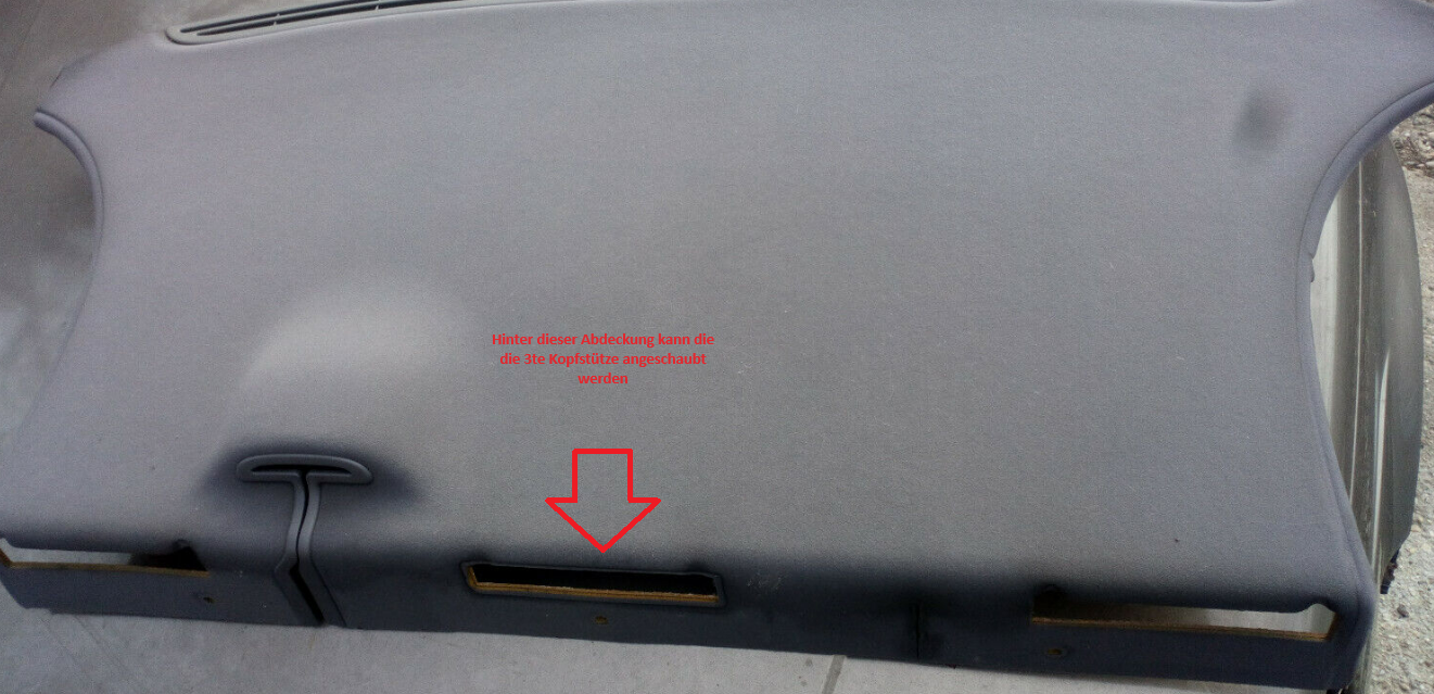

Liegt daran das in der Limo die hinteren Kopfstützen an der Hutablage befestigt sind.
Deswegen ist die Bauform auch eine ganz andere.
ich mach Fotos von meiner Limo in schick sie dir.
