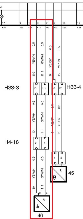

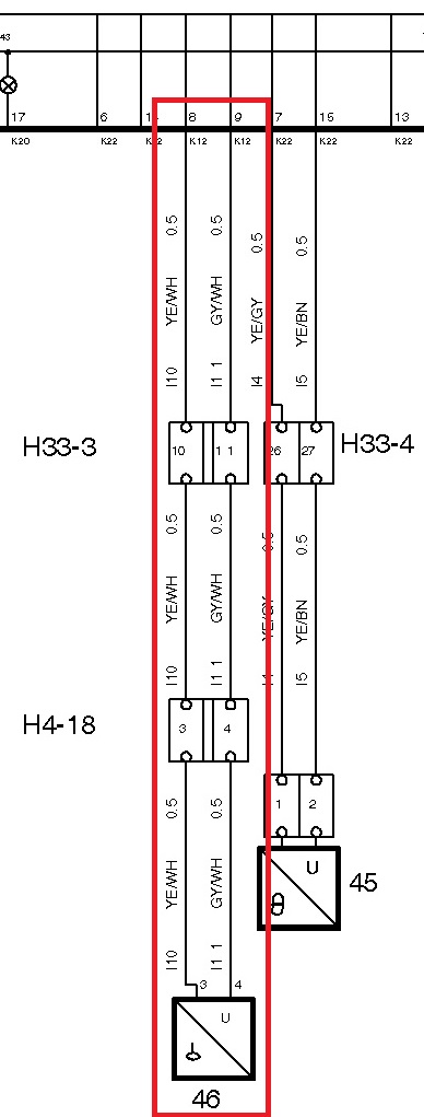

Die 46 ist der Geber im Tank, H4-18 ist der Stecker in der Serviceabdeckung unter dem Rücksitz, H33-3 ist links an der A-Säule.
doc3016.pdf
Ja, an die Benzinpumpe komme ich dran, Serviceklappe ist verbaut ;-)
Wenn sie denn auch an der richtigen Stelle ist.
Ja dann. Arbeitsbereich des Gebers steht in dem Dokument oben. Stecker vom Geber trennen, Geber messen und sonst mit passenden Widerständen den Geber simulieren und schauen ob die Tankanzeige passend folgt.
