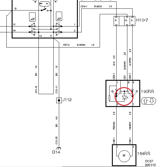

Bei unserem 9-3 Coupe leuchten sie hinten nicht weil nicht vorhanden. Spaß beiseite:
Laut Schaltbild für den 902, 931 und 9-5 sind in den Schaltern LEDs integriert die zwischen 1 und 6 geschaltet sind.
Damit sie leuchten muss vorne der Schalter auf "On" stehen. Also wenn du die Scheiben hinten betätigen kannst sollen die Schalter leuchten.

Laut den Schaltbildern ist es eine LED mit Vorwiderstand, hatte den Schalter aber noch nicht geöffnet.
Das ist aber ein komisches Symbol für eine LED. Ein Blitz? Ein Z? Nicht dass das nur eine Schutzschaltung für die Kontakte ist :dontknow:

#flemming: Das LED-Symbol wird gerade im amerikanischen bei raytheon und Consorten so benutzt. Außerdem welchen Sinn hätte eine Freilaufdiode mit Vorwiderstand?
Machen wir im Industriebereich regelmäßig so. Damit wird die Energie beim Abschalten schneller abgebaut. Sonst fließt der Strom durch den Freilaufkreis ja weiter. Alternative Z-Diode oder Varistor. Wobei letztere zu oft Probleme bereitet hatten.
