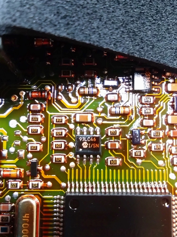

Verbaut ist in der VSS ein 1kByte EEPROM Speicherchip 93LC46 in hartverdrahteter 16bit Konfiguration. Dieser läßt sich direkt auf der Platine mit einem EPROM-Brenner auslesen und beschreiben. Zum Schreiben benötigt die VSS ihre Spannungsversorgung. Ich nutze dazu einen XGecu T48Pro. Da ich weder die Dokumentation noch den Speicherinhalt vom Auslieferungszustand habe musste ich einen kleinen Umweg gehen. Ich habe den Speicher einer VSS mit angelerntem Frosch ausgelesen und auf die tote VSS aufgespielt. Diese ließ sich jetzt per Frosch freischalten und der Zugriff per Tech2 ist wieder möglich.

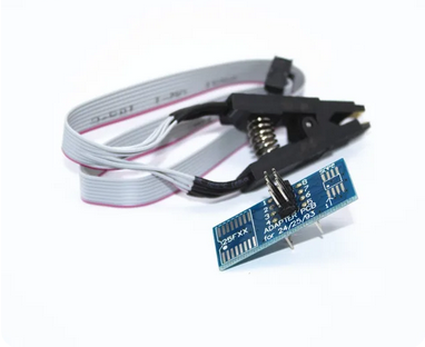

Wie geht das rein mechanisch? Ein Bild wäre da ganz prima.

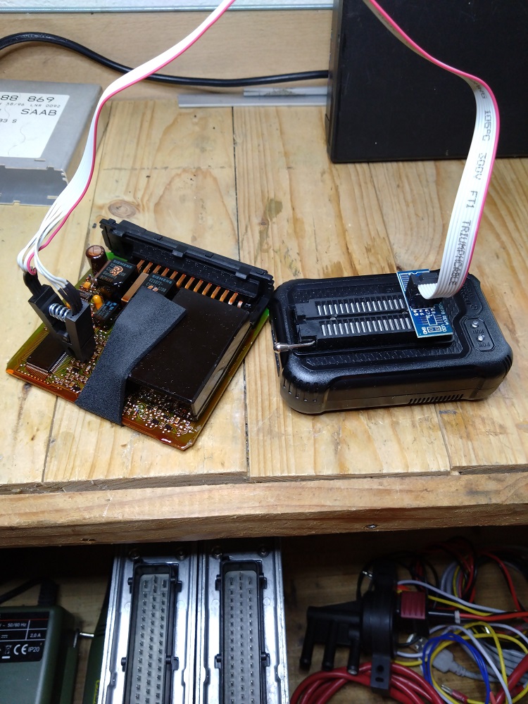

Ich mache mal Bilder, die Sockel und Klammern waren in meinem Set dabei. Der Programmer ist eigentlich für alle verfügbaren ICs.
Hatte ihn mal besorgt um die alten EPROMS in den 9000er redboxes zu schreiben.
Einen normalen Programmer mit Klemmfassung habe ich auch noch hier liegen. Interessant ist dabei für mich, wie dabei das hier ja wohl verlötete Steinchen direkt auf seiner Platte kontaktiert wird.
Hier ist so ein Clip, hoffe man kann was erkennen. Der Chip wird umklammert und das Flachkabel über einen Adapter in den ZIF Sockel des Programmers gesteckt. Bei normalen Speichern ist die Pinbelegung 1zu1. In den Radios werden zumeist Pingedrehte Chips verbaut. Dann musst du die Kabel einzeln stecken. So ein Kabel war auch dabei. Ich gebe nur die Bezeichnung ein und das Programm sagt mir die Belegung.ClipSOP8SOP16SOPSOIC8SOIC8DIP8DIP8PinICTestClamp.png.4a90b043af4528a70586dd4019676c7e.png

DSC_0974.thumb.JPG.496a3045a6dd1990e77c092fb88e5d7a.JPGDSC_0978.thumb.JPG.bccad102e30b6559e8d7ae132c212570.JPG
Ja, gut. Für so einen 8Beiner geht das ja noch. Ich hatte da eher die Steinchen im Hinterkopf, welche Deinen Sockel halbwegs ausfüllen.
Meine EPROMer sind wahrscheinlich beide jeweils mind. 20 Jahre alt, oder älter. Habe mir also gerade so ein Teilchen bestellt.
