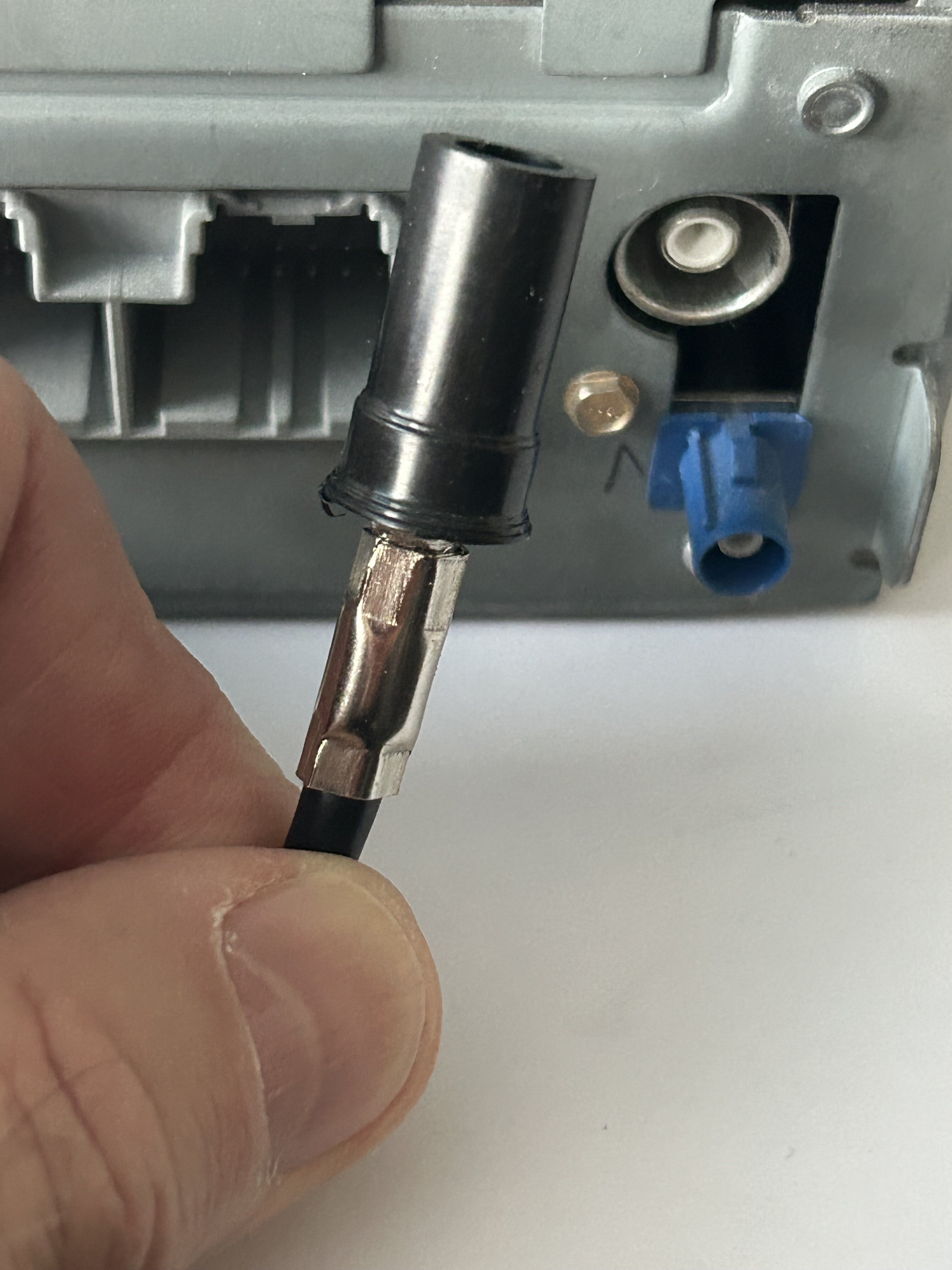

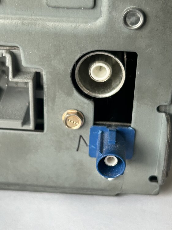

Hab das Radio mal ausgebaut und mir ist aufgefallen das der Antennenstecker etwas eigenartig aussieht. Ich habe den Verdacht das dieser mal abgeschnitten war und bei der Rückrüstung wieder draufgedingst wurde. Ich möchte das gescheit haben und wo bekomm ich so einen Stecker her? Wie heißt der überhaupt?
LG
Draken
Der sieht bei den Navi- Modellen tatsächlich etwas komisch aus.
Du kannst ja mal ein Bild einstellen.
Mach ich, hab auch den Antennenverstärker im Verdacht...das grüne Ding rechts hinten. Kann durchaus sein das der Typ der das Nachbauradio eingebaut hat dort die Stromversorgung gekappt hat.

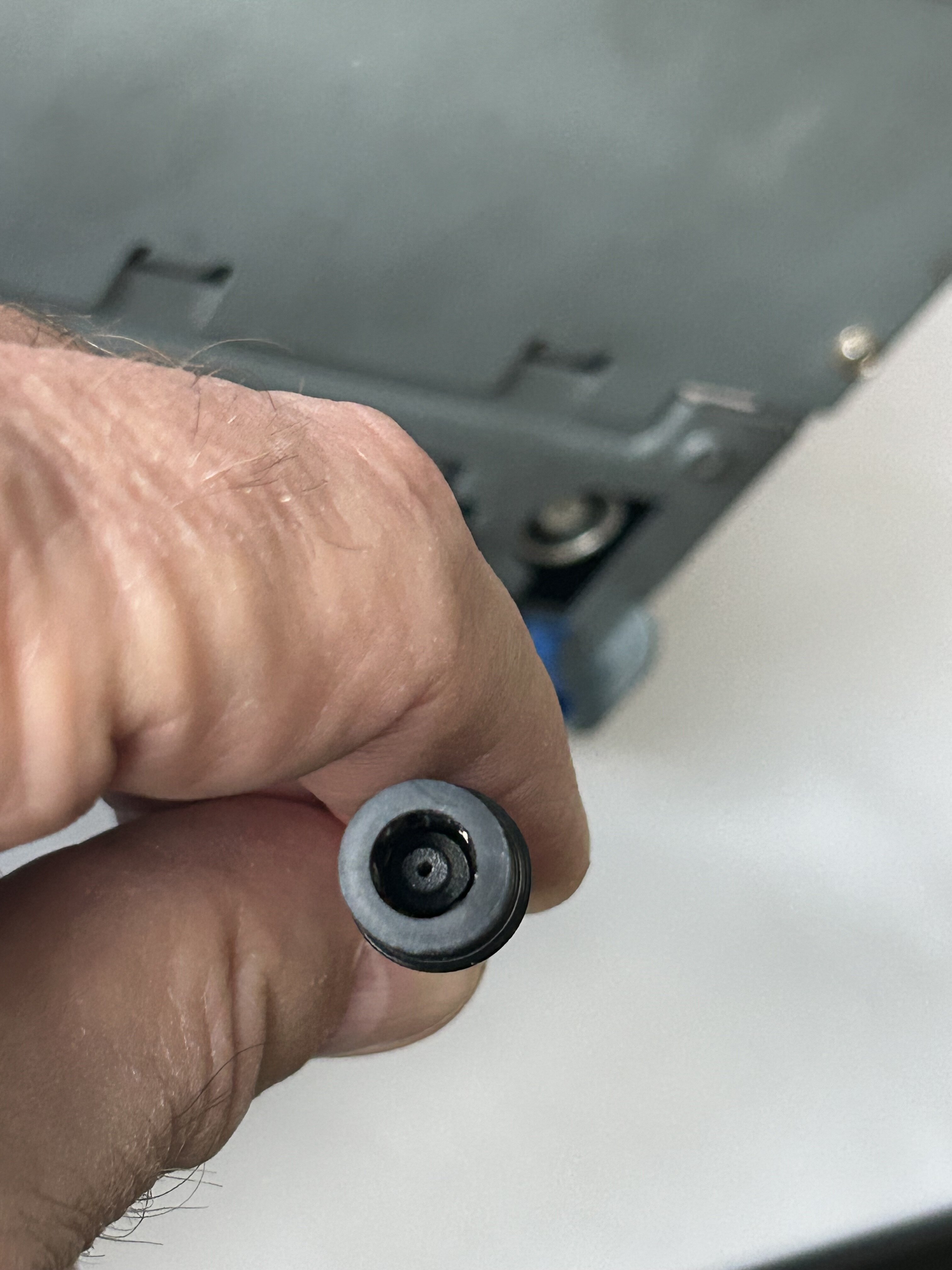

Da ich die Teile gerade auf dem Tisch habe und Fotos machen kann: Wie der Stecker heist weis ich leider nicht.
Und bei meinem fehlt die äußere Hülse ...asdf.
Bei mir sieht der Stecker genauso aus. Wie sieht er denn aus wenn du die schwarze Hülse abziehst? Ist da ein 2-3 cm langer Draht zu sehen?
Das Gegenstück zu dem Stecker (Rafioseite) nennt sich USA1 Radio Connector.
Bessere Bilder sind mir mit dem Handy nicht möglich, aber: ich kann die schwarze Hülse nicht (zerstörungsfrei) abziehen denke ich, und der „Draht“, sprich das „Papastück“ ist am Gerät, am Kabel ist die „Mamaseite“.

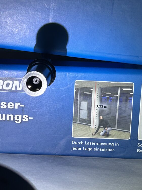

So sieht mein Stecker aus. Ich kann die schwarze Hülse einfach abziehen und zum Vorschein kommt dann eine 1-2 cm lange „Litze“. Ich dachte auch erst mein Stecker wäre kaputt, aber der Radioempfang ist 1A.

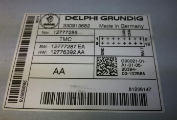

Nach dem Ich nun den Stecker am Radio geprüft (Sicht...) habe und den Murks am grünen Antennenverstärker beseitigt habe (Verbindung zu Seitenscheibe war nicht mehr gegeben und ein Draht irgend wie draufgelötet..) ist mir beim zerlegen des Kofferraums auf der linken Seite ein Teil aufgefallen:
Was macht das Ding? Ist das nur für den TCM Empfang zuständig oder der eigentliche Empfänger?
In meinem Display ist das TCM Symbol manchmal grün oder gelb....oder nicht vorhanden.
Kann das die Ursache für den schlechten Empfang sein ?
LG
Draken
Das ist der Radioempfänger
