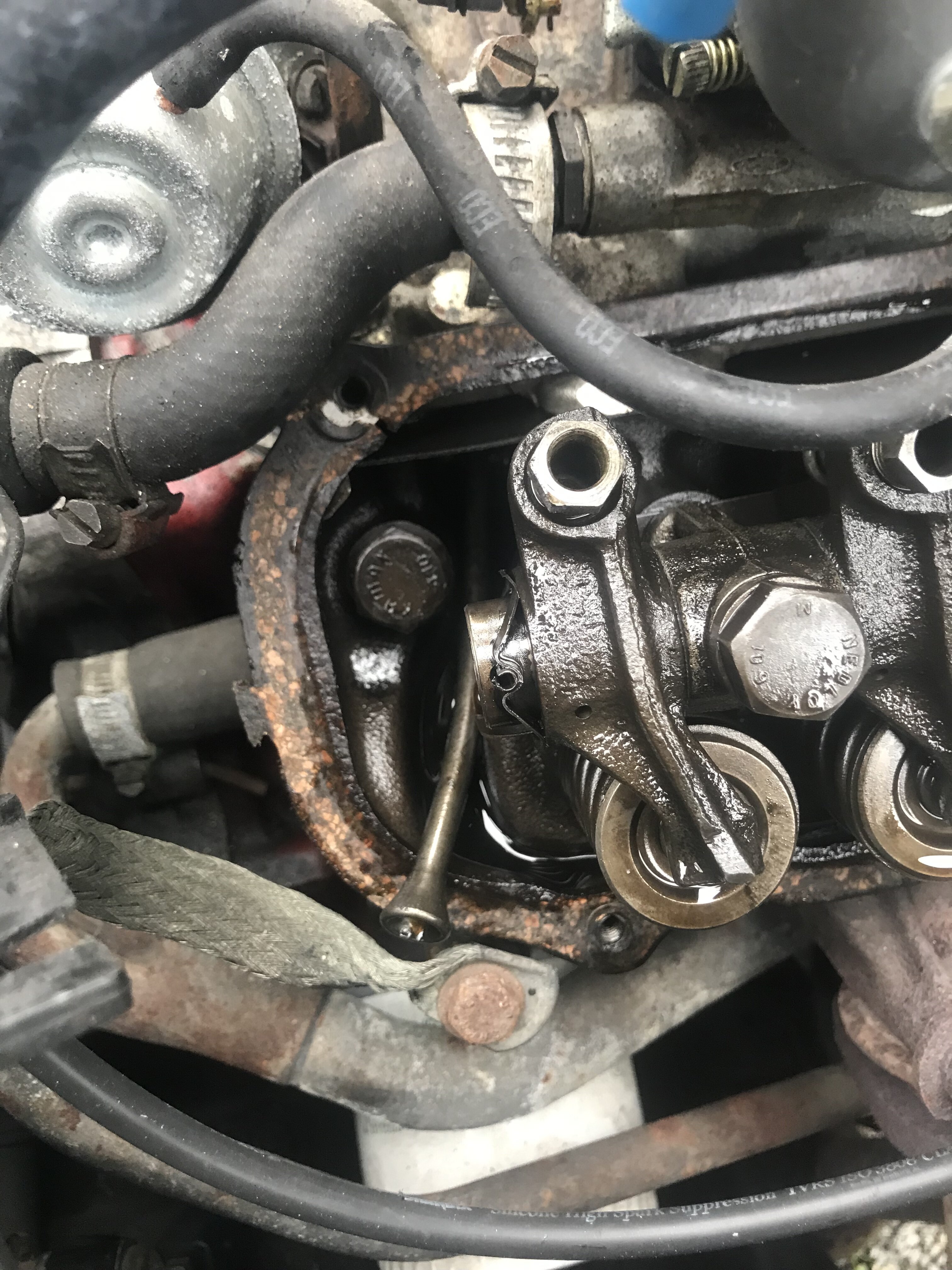

Malaise im Ventiltrieb 🫣
Ok, was genau ist das Problem?
Ggf. kann man auch einfach die Köpfe wieder instandsetzen (lassen), dann auch gleich mit Bleifrei-Umbau?
Was genau ist da mersch???
Vermutlich ausgeschlagene Ventilführung.
Und eventuell Kolbenfresser, da muss ich aber nochmal schauen.

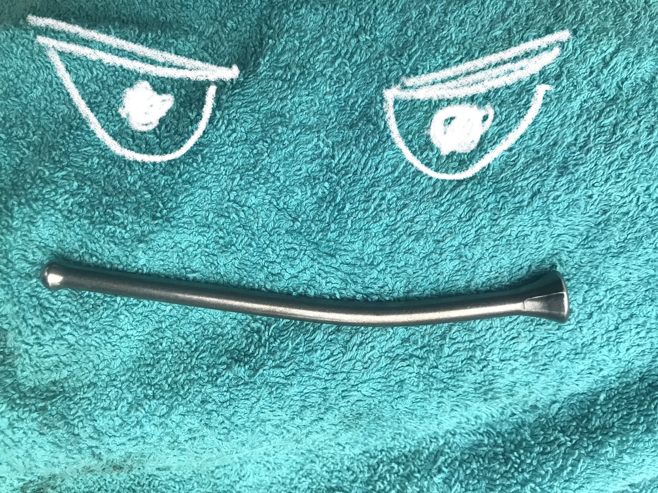

Zum Thema „Spannend“
Kommt schonmal vor.
Den werde ich mir einrahmen:
Vorgestern bin ich nochmal mit dem Endoskop in den Zylinder rein. Das Geglitzer auf dem Kolben was ich vorher für Alustaub gehalten hatte war nur dem nassen Kolben und den Reflexen durch die Beleuchtung geschuldet. Die Seitenwände rundum unbeschädigt, sogar leichte Hohnspuren noch zu sehen.
Ventile beide fein.
Kipphebel und Einstellschraube unbeschädigt.
Die Schrauben der Kipphebelbank abwechselnd gelöst und die inzwischen eingetroffene neue Stößelstange eingesetzt. Schrauben abwechselnd angezogen.
Ventile kontrolliert/neu eingestellt,
neue Deckeldichtung eingelegt
und Deckel drauf.
Schlüssel rein,
kurze Gedenksekunde und gestartet.
Und: Läuft.
Schön rund. Kurz laufenlassen und Probefahrt. Keine komischen Geräusche,
Motor läuft normal. Heute noch 50 km gefahren, darunter auch ein Stück Autobahn, … summt wie ein Bienchen.
Ich hoff mal das war’s.
