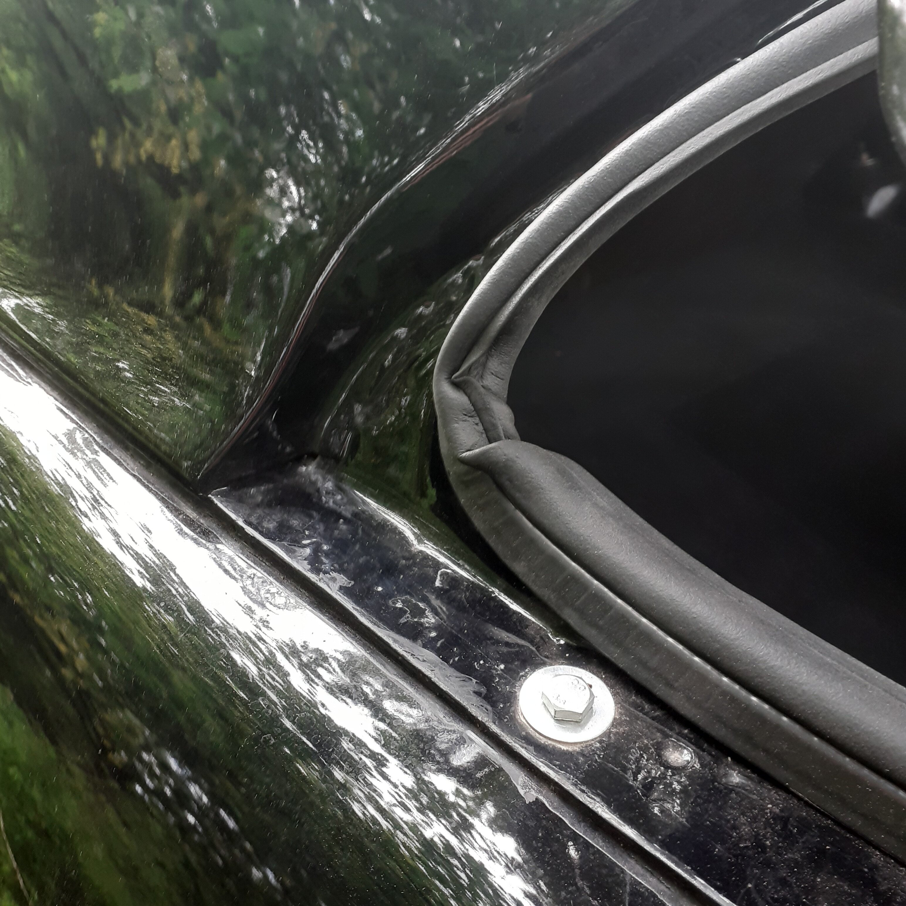

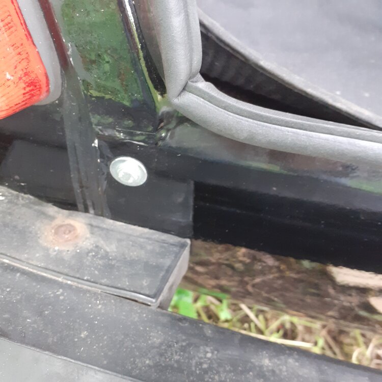

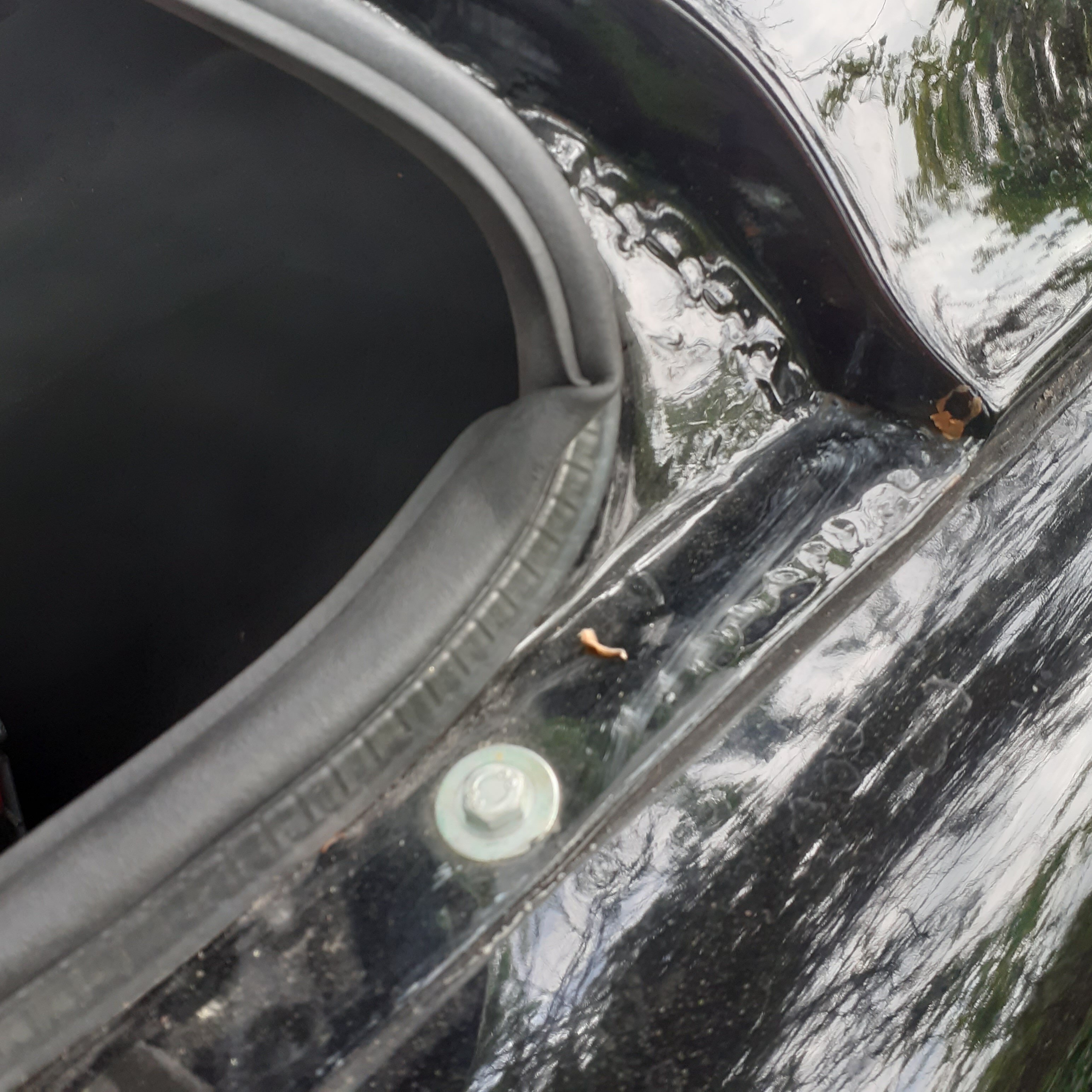

Ich habe mir die Kofferraumdichtung als Meterware bei Onno gekauft und eingebaut. Danach habe ich den Fanghaken der Heckklappe neu eingestellt weil sie nicht mehr schließen wollte. Gibt's einen Trick, dass die Dichtung nicht knickt in den Ecken?
An der richtigen Stelle einen 45° Ausschnitt anbringen und das Gummi verkleben. Besser ist es eine passende Dichtung zu verwenden.
Hi Meki,
und wo bekommt man die her? Ich kenne auch immer nur die Meterware von Onno.
Elmar
Zum Beispiel beim schwedischen Saabcubben. Nicht immer verfügbar aber die fertigen immer wieder mal nach.

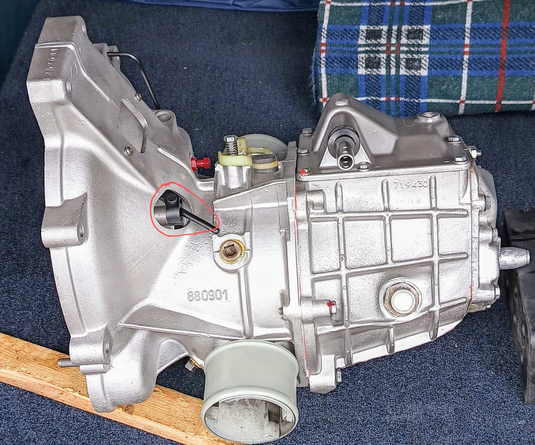

Moin zusammen, ich habe gerade folgendes Problem mit meiner Neuerwerbung. Mir fehlt der Kraftschluss. Ich kann den Gang ohne Kupplung einlegen und der Wagen bewegt sich keinen Zentimeter.
Wenn ich den Freilauf einlege, stirbt der Motor nach kurzer Zeit ab.
Wenn ich den Freilauf rausmehme, läuft
der Motor normal im Leerlauf. Dabei ein kratzendes Geräusch.
Die Kupplung funktionierte bis dahin gut. Pedaldruck ist normal. Ausgleichsbehälter ist auf normalem Füllstand. Hinter der Manschette vom Zylinder bewegt sich der Hebel wenn ich das Pedal trete.
Hat jemand eine Idee zur Fehlersuche?
Ggf. solltest Du zuerst einmal prüfen, ob mit dem Schaltgestänge alles okay ist.
Heißt: Werden die Gänge am Getriebe auch wirklich eingelegt?
Ich würde mal den Freilauf sperren und nen
Gang einlegen. Motor aus. Das Fahrzeug
sollte sich dann nicht schieben lassen.
Dann mal die Kupplung betätigen. Fahrzeug sollte sich rollen lassen. So wäre
Mal die Kupplung getestet.
Oder am Nehmerzylinder (Gummiabdeckung zurückkrempeln) nachsehen ob er wirklich korrekt arbeitet.
Moin, ich bin der Sache nochmal nachgegangen. Die Ursache war ein undichte Simmerring der Kurbelwelle, der die Kupplung verölt hat. Größere OP ist in Aussicht.
