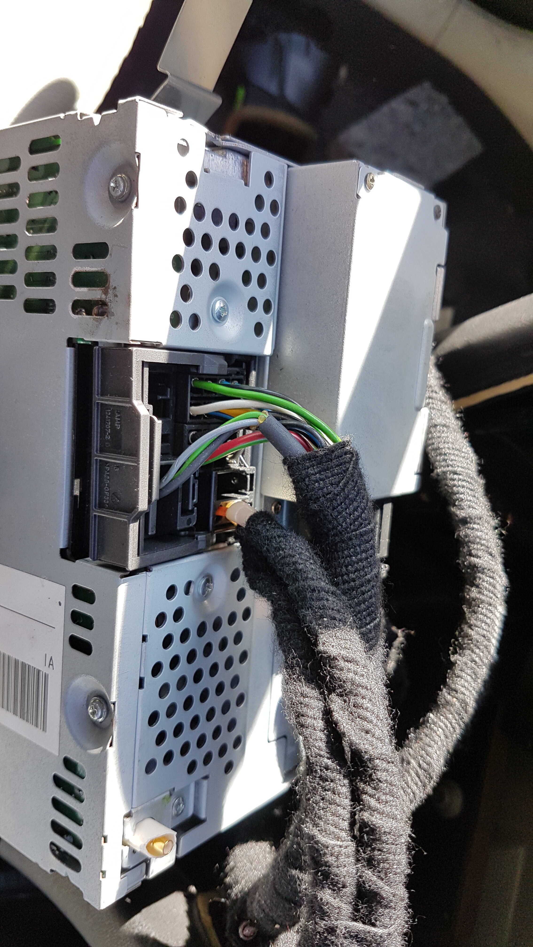

Mai 8, 20241 j Autor Rückmeldung: Radio hat Strom,alle Sicherungen ok!Offensichtlich war bei mir ab Werk kein Verstärker verbaut (siehe Foto vom EHU-Stecker)Der "Sound" war auch vergleichbar mit einem Mini-Transistorradio aus den 60er Jahren......Scheinbar ist die EHU bei mir nur verbaut um das LWL-Signal durchzuschleifen. LWL am Radio,Wechslerstecker und EHU leuchten alle nicht.Kann es evtl daran liegen,dass keine Lautsprecher mehr angeschlossen sind? Hatte komplett neu verkabelt und eine Top-Anlage verbaut.....Wär cool wenn ich nochmal ein paar Ideen bekommen würde! Vielen Dank schon mal.....

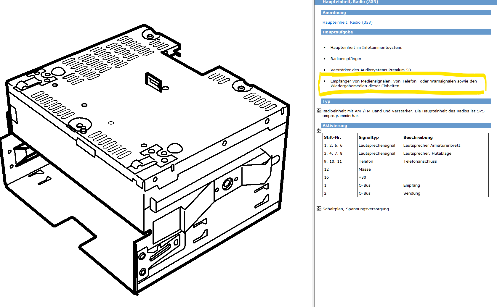

Mai 8, 20241 j Die EHU selbst ist das "Radio" und erzeugt auch die Blinker-, Warn- und PDC- Töne. Was für die meisten das Radio ist, ist das ICM und hat nur eine Bedien- und Kommunikationsfunktion. Hast du ab Werk Lautsprecher in den Türen gehabt? - wenn nicht war ab Werk kein Verstärker montiert. Du kannst mir auch deine VIN schicken, dann lässt sich dies nachvollziehen. Du hast keinen Blinkerton und kein PDC mehr, wenn du die Lautsprecher vorn links und rechts im Armaturenbrett nicht an der originalen Saab Elektrik verkabelt hast, sprich an der EHU. Die Töne werden über diese ausgegeben!!! Hier liegt dein Fehler, dass hättest du auch gleich hinschreiben können. Denn das ist ja die eigentliche Änderung die am System vorgenommen wurde. Bezgl. Stecker, hier bei Vollausstattung. Es darf sich bis auf den AUX- Eingang nichts von deinem unterscheiden. Ansonsten wurde dort gebastelt. Bearbeitet Mai 8, 20241 j von Nil
Mai 9, 20241 j Autor Hi Nil, vielen Dank für deinen Hinweis! Dass ICM nur das Bedienteil ist, ist mir soweit klar.Es waren in den Türen Lautsprecher verbaut die auch funktioniert haben.(Cabrio 2004) Es ist weder unterm Fahrersitz noch im Kofferraum ein Kabelbaum für Verstärker vorhanden und das System hat vor Umbau auch einwandfrei funktioniert.Kann es echt sein, dass bei abgeklemmten Lautsprechern die LWL nicht mehr leuchten und das System damit tot ist? Ich werds morgen austesten. Die orginal Kabel sind noch vorhanden.Ich war aber auch der Meinung, dass die Blinkertöne aus einem seperaten kleinen Lautsprecher(werden auch im Netz angeboten....) im SID erzeugt werden???Mir ist nach langer Hirngymnastik erst eingefallen, dass ich bei der Neuverkabelung (incl.neuer LSP) die original Lautsprecherkabel weggelassen habe, weil nicht mehr benötigt. Wenn ichs richtig in Erinnerung habe, sind die drei Kabel unten links auf deinem Bild bei mir nicht vorhanden. Die anderen ja, aber sind ja blindgestöpselt! Ich schick dir meine VIN.....Danke schon mal!

Mai 9, 20241 j Die drei unten links sind der AUX- Anschluss, sprich optional. Die Kabel die dort in den Stecker gehen sind nicht nur die Lautsprecher, sondern auch die Stromversorgung. Schaltplan kommt per PN.
