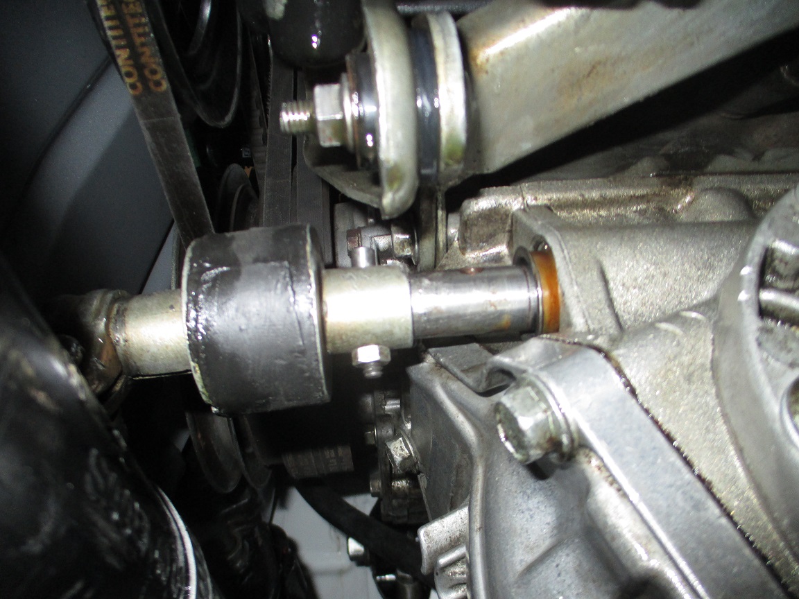

Das Gelenk ist ja eingebaut aber die Schaltung macht nicht was sie soll. Habe schon einiges versucht. In der Getriebe Schaltstange sind 2 Bohrungen wie auf den Bild zu sehen, Habe den Kegelstift in der 1, Bohrung eingesetzt. Leider kann ich aber die Gänge nicht einlegen wie es sein sollte. Eine Anleitung habe ich bei Bucheli u. auch bei Heynes nicht gefunden. Englisch müsste auch erst übersetzt werden.SchaltungGelenk.thumb.jpg.40f5d171957efdf1729621e8e61cd0a6.jpg
wer hat da eine Anleitung für den 900T 5 Gang Schaltung manuell Bj 1988

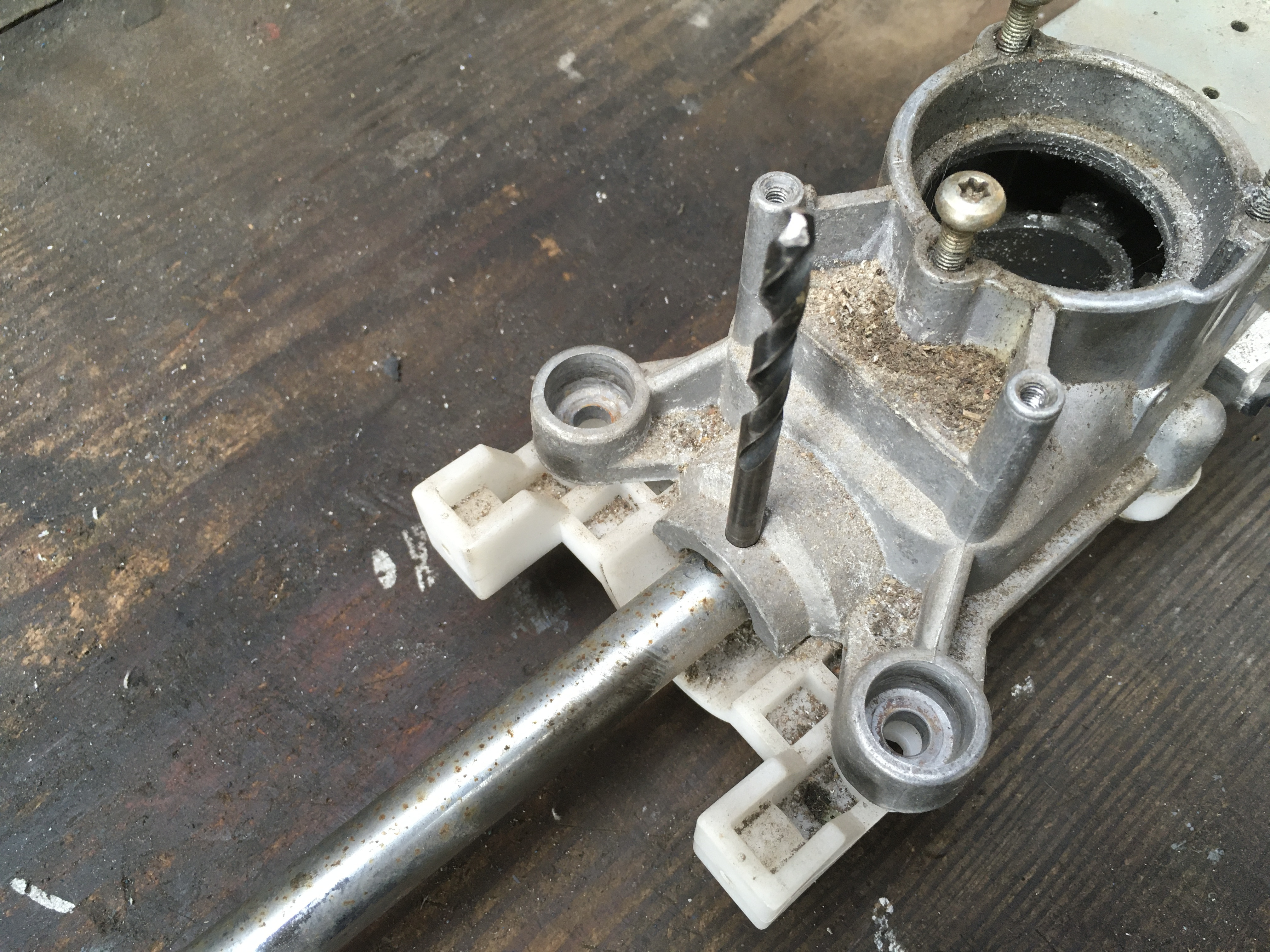

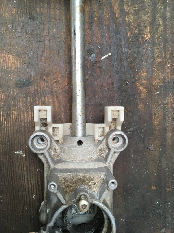

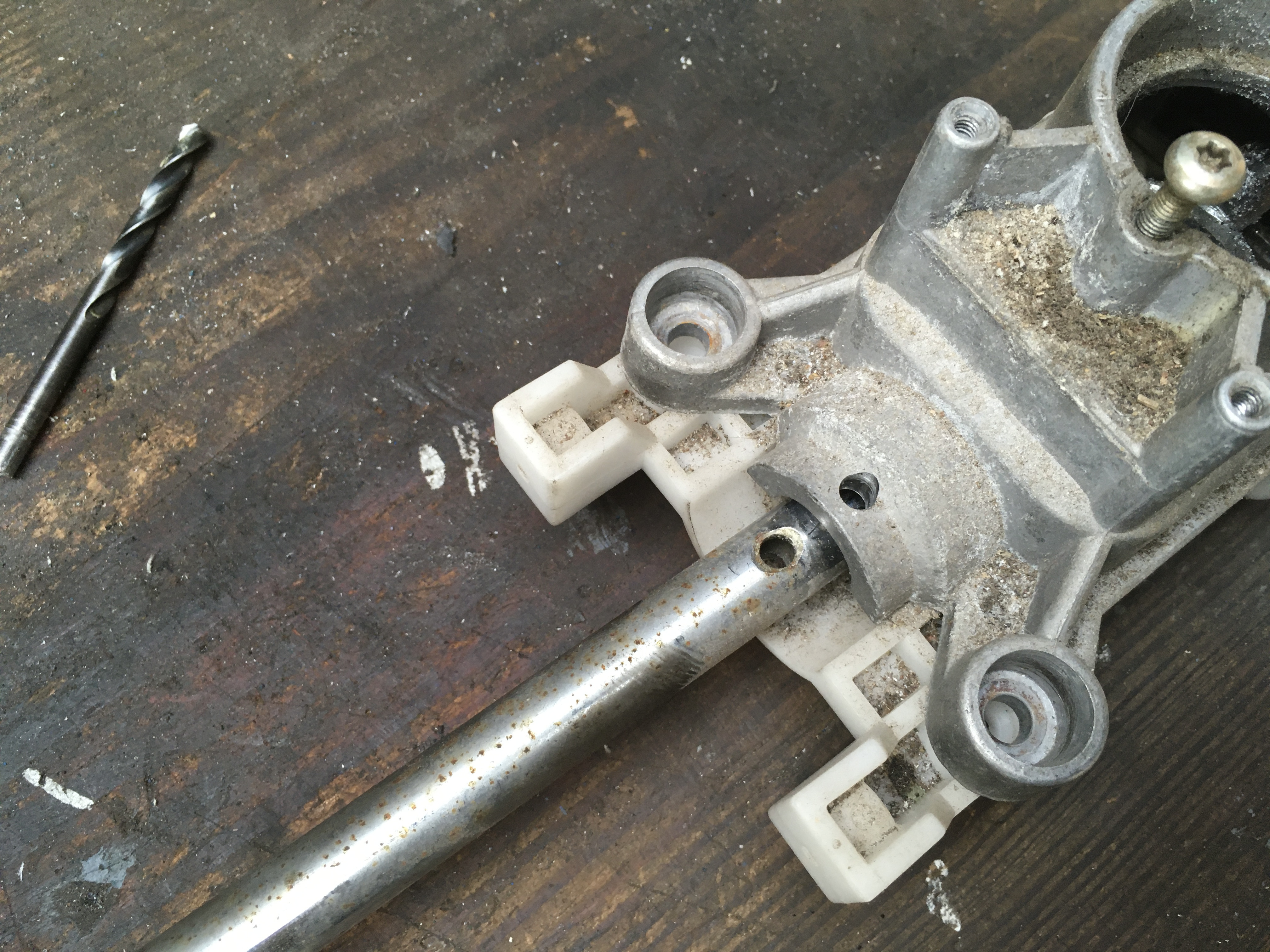

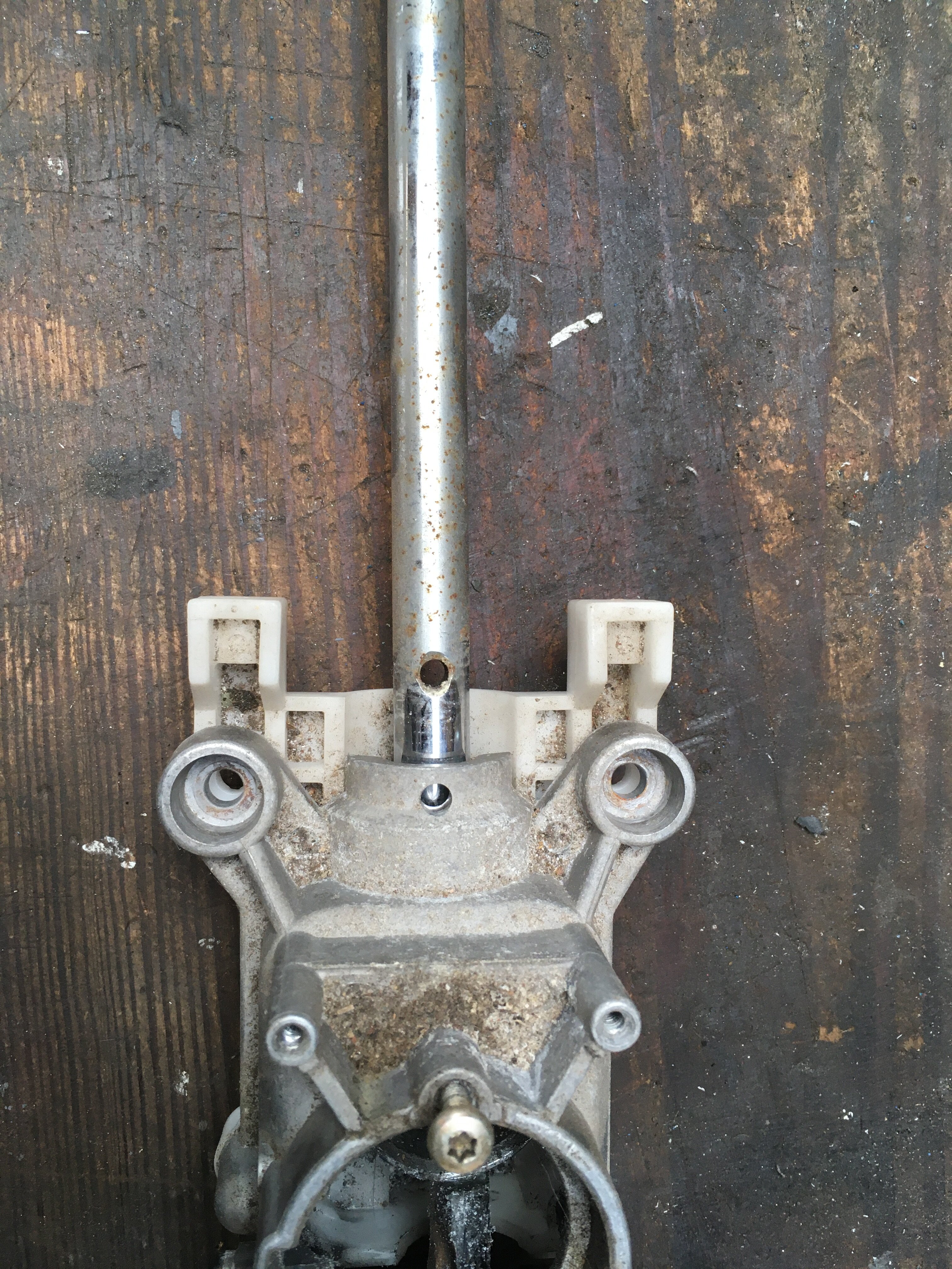

Auf dem Bild im PDF ist es nicht dargestellt, aber du siehst doch den Gummifaltenbalg, der vor dem Schalthebel zur Mittelkonsole-Ablagefach steckt?
Den zusammendrücken und heraus nehmen, der hat 2 Haltenasen und ist da einfach nur rein geklemmt. Wenn der draußen ist siehst du schon das Loch.
Ich hoffe so wird es deutlich:
da grhe ich direkt noch mal in meine kleine Werkstatt um das nochmal anzusehen. Ein Öffnung habe ich gefunden als ich den Teppich etwas durch einschneiden etwa nach vorn schieben konnte u. einen 5er Stab dort einstecken konnte. An der Welle am Getriebe ist die Öffnung aber nur 4mm. Hab gerade die Lichter ausgeschaltet u. wollte berichten, das es noch nicht ok ist. Gehe aber nun erst mal.
ich berichte.
Halleluja :top:
mit den Fotos war es sofort ersichtlich, ich hatte nur das Loch der Welle. Den Stift am Getriebe eingesetzt, Verbindung war gelöst u. oben an der Schlung den Stift durchs Gehäuse in die Welle. Verbindungsgelenk angezogen- Stifte entfernt u. auf der Bühne alles getestet. Beim R-Gang leuchteten die Rückfahrleuten wie Kinderaugen wenn sie ein Geschenk erhalten! :tongue: :five: schaut alles super aus. So kann ich heute ohne diese Probleme mich zur Ruhe begeben. Hoffen es klappt morgen mit der Testfahrt- bekomme Besuch u. muss noch einiges vorbereiten.
Vielen Dank, besonders hierzu an Klaus u. Erik
Die in #14 zu sehenden Bohrungen (und natürlich der Bohrer) haben 6 mm Durchmesser...
